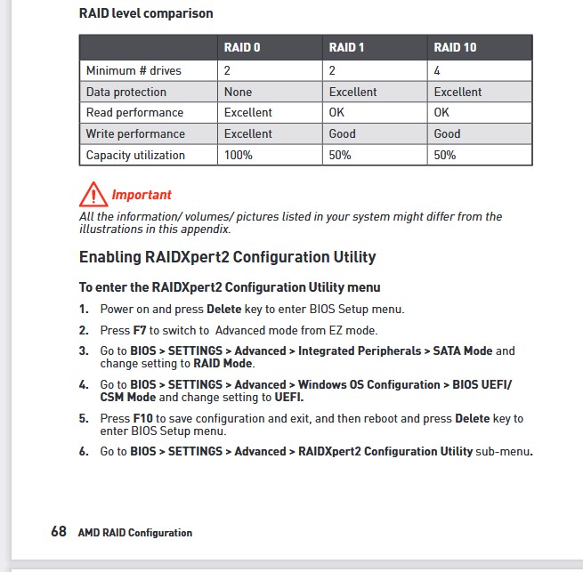

Warum guckst du nicht ins Handbuch, da steht das doch alles drin
Tastaturinger schrieb:
und zwar beim Hochfahren mit "Steuerung + r
wo hast denn die Infos her? im Board Handbuch steht was anderes

Herzlichen Dank für die Beiträge. Ich habe wirklich die über 100 Seiten vom "AMD-RAIDXpert2 User Guide" durchgearbeitet und war nicht zu faul, in einem Handbuch nachzusehen. Ich habe einfach nichts gefunden (bzw. es wohl gelesen, dann aber nicht verstanden). Ich habe jetzt schon ein paar Stunden damit zugebracht.
Den "Strg+r"-Befehl habe ich hier und hier gefunden. Im Handbuch, welches beilag, habe ich nichts zum Raid gefunden. Auch im digitalen Handbuch auf der Seite von MSI finde ich nichts. Dort gibt es keine Seite 68. Wo hast du dieses Handbuch her, wenn ich fragen darf?
Ich habe auch auf der AMD-Seite den "AMD-RAIDXpert2 User Guide" runtergeladen und gelesen. Stimmt, dort steht nichts von dieser Tastenkombination. Das heißt dann also, dass man nun alles zum Raid im BIOS einstellen muss. "Strg+r" ist also Vergangenheit.
Klick mal auf Deinen Link und schau genau hin, ob das auch die Seite von Deinem Board ist. Fällt Dir was auf?
Das Handbuch für Dein Bord findest Du hier. ;)
Danke! Ja, ich habe das übersehen. Drum bin ich auch nicht mehr weitergekommen.
