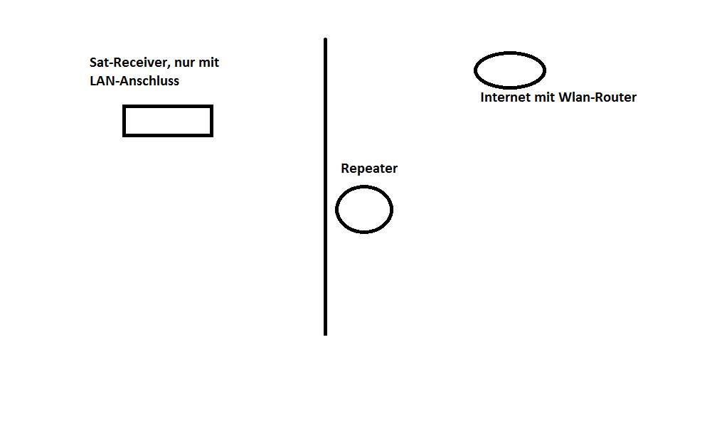

ich habe folgende Situation:
Internet-Verbindung muss über eine dicke Wand zu dem Nachbar.
Folgende Optionen kommen nicht in Frage:
-Internet über Stromkabel, weil schon probiert wurde und nicht funkt.
- Einen kleinen Loch zu bohren und Kabel zu verlegen, kommt nicht in Frage (auch wenn mit einem Adapter nur 2 Milimeter Loch-Durchmesser notwendig wäre)
Meine Idee: einen Repeater an der Wand stellen und durch die Wand einen Wlan auf der rechten Seite in der Skizze zu bekommen. Feld-Versuche haben gezeigt, dass dabei eine akzeptable Wlan-Stärke bei dem Nachbar zu erreichen ist.
Nur habe ich folgendes Problem:
Nachbar braucht Internet um an einem SAT-Receiver Internet zu haben, allerdings hat dieser Sat-Receiver nur einen LAN-Anschluss. Wie kann ich WLAN abgreifen, wenn ich nur LAN-Anschluss habe?
Wäre es eventuell möglich den Repeater als WLAN-Stick neben dem SAT-Receiver zu plazieren?

das problem ist hier ehr, dass es zig geräte gibt, die grundsätzlich das erfüllen würden was du vor hast.
z.b. alle wlan-router die mit alternativer firmware arbeiten, z.b. dd-wrt auf der "receiver-," als auch "repeaterseite".
bei der "receiver-seite" muß es ein gerät sein, welches den client-modus kann, oder client-bridge wie bereits genannt, also sich in ein bestehendes wlan-netz einwählen kann.
auf der "repeater-seite" halt ein "repeater", bzw. ein gerät, welches ein bestehendes wlan in irgend einer weise erweitert.
beides können so gut wie aller alternativ-firmware-geräte, als auch viele andere, die bereits soclhe funktionen durch die originalfirmware mitbringen.
nur um einmal ein mögliches wlan-300(2,4)-beispielgerät für etwa €80,- inkl versand zu nennen: 2 x edimax ew-7416apn
http://www.edimax-de.eu/de/produce_detail.php?pd_id=234&pl1_id=1&pl2_id=5
je nach ausgangs-wlan und möglicher anderer wlans, bzw. umstände, kann man natürlich auch kombinieren,oder wlan-450 oder dual-wlan,etc einsetzen.
vielleicht ist ja auch eine wlan-300-dual-simultan--gerätekombination,etc. angebracht.
ohne ein maximales budget zu nennen und weiterer umstände wie (zukünftige) ausstattung der anderen wlan-clients, ist es recht schwer aus der vielzahl von möglichen geräten und kombinationen irgend etwas zu empfehlen.
und wie ist die bereitschaft sich da insgesamt einzuarbeiten,geduld,erfahrungen,etc ?
manchmal ist es besser, wenn man sich jemand mit erfahrungen dazunimmt vorort.

habe 2 von Netgear RangeMax Wireless-N 300 WN2000RPT bestellt.
