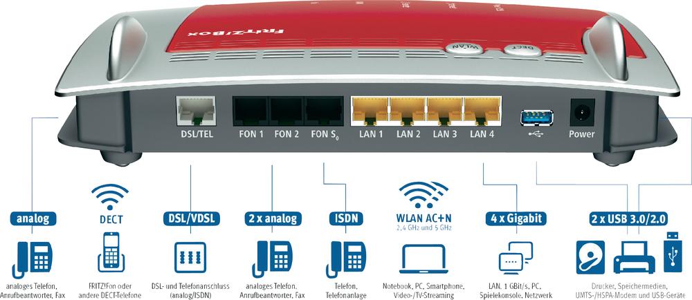

Hat deine Fritzbox eventuell RJ11 oder RJ45-Ports für Telefon (siehe Foto)?
Kann gut sein, das würde die Sache ja noch weiter vereinfachen... Ist bei meinem Bruder im Haus kann das erst Weihnachten gucken ;-)
Sooo, kleines Update, hat alles super funktioniert, war ne Fritzbox 7360 konnte da mit nem 4P->8P Kabel ran und oben dann nen RJ45->F Adapter.
Vielen Dank an euch!
