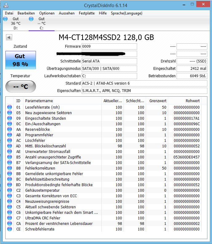

Downloade dir auch mal CrystalDiskInfo
Hey laut CrystalInfo is wohl alles okay mit der Platte:
Dann werd ich mal den Chipsatz neu installieren.
Danke schonmal mal gucken was es bringt ;)
