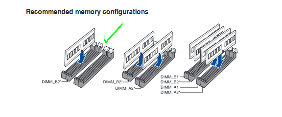

Mach das am besten mit nur einem RAM Modul in Slot "B2",
da dein System nicht stabil ist.

1. Der Flash mit einem Riegel in B2 auf Version 2403 funktioniert nicht. Der Vorgang hängt sich immer wieder auf. Habe auch die anderen Bänke versuch und auch mal mit allen Riegeln. Trotzdem konnte ich den Flash nicht erfolgreich durchführen.
2. Ich habe die WINN10 Installation mit einem RAM abwechselnd in allen RAM Slots versucht. Ohne Erfolg
3. Ich habe mir MemTest86 runtergeladen und einen Bootstick erstellt.
Ergebnisse:
1 RAM in B1 Neustart bei 25%
1 RAM in B2 Neustart bei 16%
1 RAM in A1 Neustart bei 25%
1 RAM in A2 Neustart bei 25%
2 RAM in B2 und A2 Neustart bei 25%
Alle RAM Neustart bei 25%
