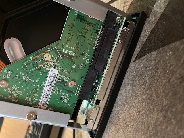

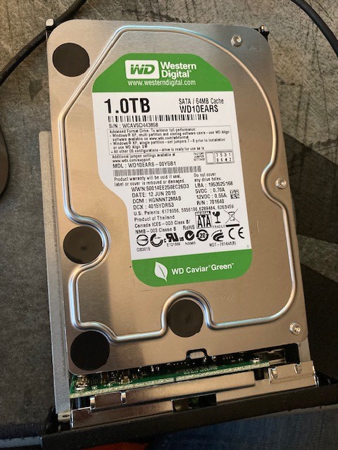

ich habe eine alte externe HDD (CnMemory Spaceloop 3.5" schwarz 1TB, USB 2.0, wahrscheinlich diese Variante und nicht mit USB 3.0), in der eine Western Digital Caviar Green WD10EARS mit 1TB steckt. Ich nutze sie als Backuplaufwerk. Weil ich Volleyballvideos (Full-HD mit 60fps) von Spieltagen aufnehmen (Scouting usw.), ist der Speicher schnell mit 3 Sicherungen vollgeknallt. Daher habe ich die Kiste mal aufgeschraubt. Die Bilder seht Ihr anliegend.
Die Frage ist nun: Meint Ihr, dass ich dort einfach eine andere, größere HDD reinpacken könnte? Ich dachte da so an 4-5TB. Die Geschwindigkeit der Sicherung ist mir egal. Ich möchte nur keine HDD in meinen PC einbauen (Dan Case A4-SFX V4.1, passt eh nicht wirklich sinnvoll) und ggf. das vorhandene "Material" weiternutzen...

normalerweise ja.
Einfach machen, und wenn was nicht geht, gibt es ein passendes Case für ca 15 Euro. Was geht geht. Wenn ein Hersteller das jedoch unterbinden will und / oder Extra Arbeit notwendig ist, dann ist das so und meist die Zeit nicht wert. Also: einfach probieren
