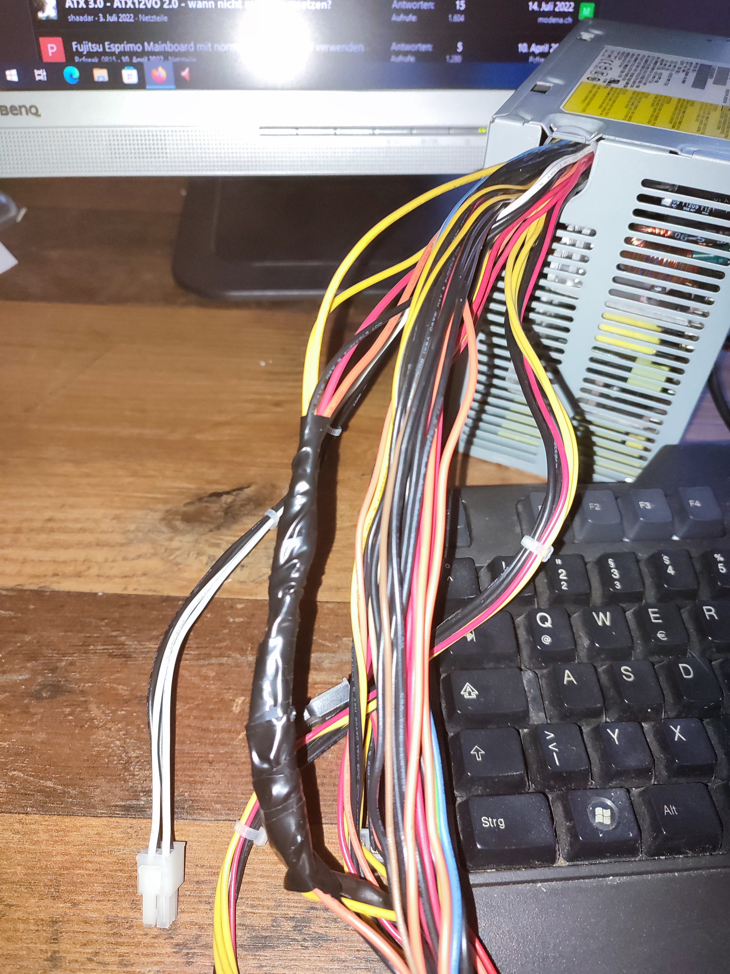

Also ich habe mal ein Paar Y Kabel gelötet wie es sich gehört mit nem Erdungkabel dazwischen als verlägerung.
Ich habe einfach die 2 12V leitungen stillgelegt und entsprechend Kabel ein Y gelötet mit den jeweiligen Spannungen.
Die -5V Leitung die bei dem auf Masse gelegt ist hab ich abgeschnitten.
Das sieht jetzt so aus:
Selbstverständlich habe ich versucht meinen Pfusch zu vertuschen :D
Was soll man sagen eingesteckt und es läuft wie es soll :D
Reaktionen: SylpheedW und prian
