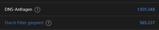

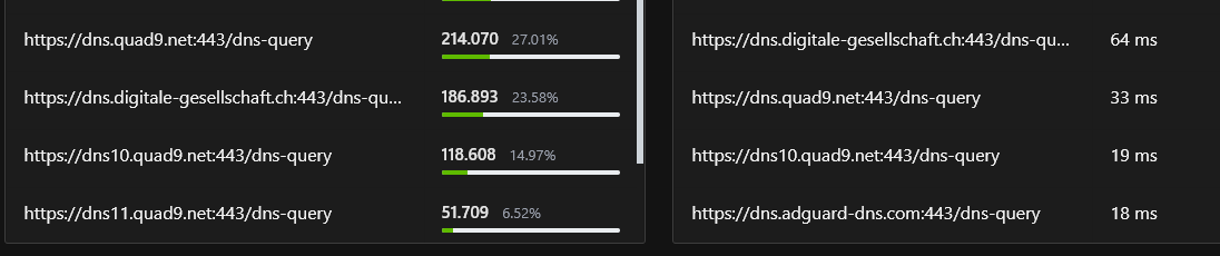

Ich habe in einer VM auf meinem NAS AdGuard Home installiert und dort wird per Filterlisten gefiltert, was erlaubt ist und was nicht. Durch das eigene Hosting kann ich auch fälschlicherweise blockierte Anfragen erlauben. Das Gleiche gilt ja auch für piHole.
Als Upstream-DNS agieren Google DNS und Cloudflare gleichzeitig (paralleles Abfragen). Google ist mit 27 ms ein wenig schneller als Cloudflare (28 ms), Kabelanbieter ist bei mir Pyur.
