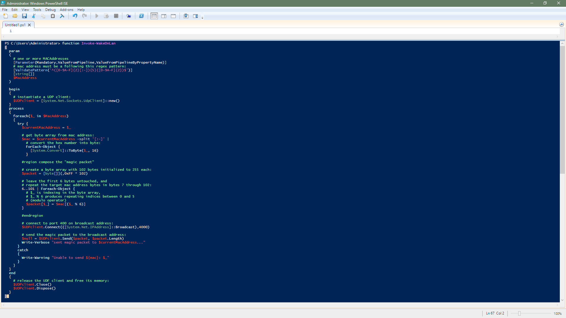

ich habe zwei Powershell-Funktionen gefunden, mit denen man einen Rechner per WoL wecken können sollte.
(mit einer anderen Software vom gleichen Rechner geht das auch).

Leider funktionieren beide nicht, d.h. der Rechner wird nicht geweckt.
Ich teste das in der Power-Shell IDE ohne Admin Rechte.
Woran kann das liegen?

bei mir ging es - habe nur die erste funktion getestet.
du hast diesen code in der shell laufen lassen (einfach copy und paste der gesamten funktionsdeklaration + <enter>) und anschließend rufst du die neu verfügbare funktion in derselben shell auf, korrekt?
Hast du auch mal mit Admin-Berechtigung getestet?
Reaktionen: Brati23
Danke für's testen, @Redundanz
Nein, in der Powershell IDE (bzw ISE) habe ich den Code und führe ihn aus.
Mit Admin Rechent funktioniert es auch nicht.
Komisch, dass es bei dir funtioniert und bei mir nicht..
Edit: Auf einem anderen Rechner funktioniert Invoke-WakeOnLan... Das wird ja immer komischer.
copy+paste die erste funktion doch mal in die shell und drücke die eingabetaste.
und dann setze in derselben shell den funktions-befehl manuell ab.
wenn es mit anderen tools geht, dann schließen wir ja eh eine fehlende zielsystem bioskonfiguration o.ä. aus...
es funktioniert jetzt auch mit dem anderen Rechner.
Ich hab nix geändert. Ich weiß nicht, was sich da verschluckt hatte.
