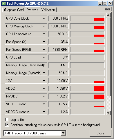

Hier noch en screen aus GPU-Z zu den Spannungen:
http://gpuz.techpowerup.com/13/06/23/ha2.png
Screen ist in 2D Anwenduungen

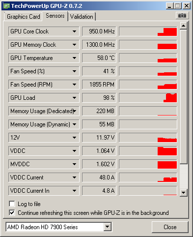

Mach mal den Screen unter voller ladung bitte. Ich weis nicht ob sonst die volle Spannung anliegt. Gehste bei GPU-Z einfach auf das kleine Fragezeichen neben Bus Interface.

hier nochmal nachträglich der screen unter Last.
http://gpuz.techpowerup.com/13/06/29/27p.png

Hm, bei 40% ist doch die Karte noch nicht so laut, und du hast eine mit 1,06V. Da hast du Glück gehabt :D Bist du sicher das der Arctic ins Prodigy passt? da ist doch der Raum sehr eng oder?
