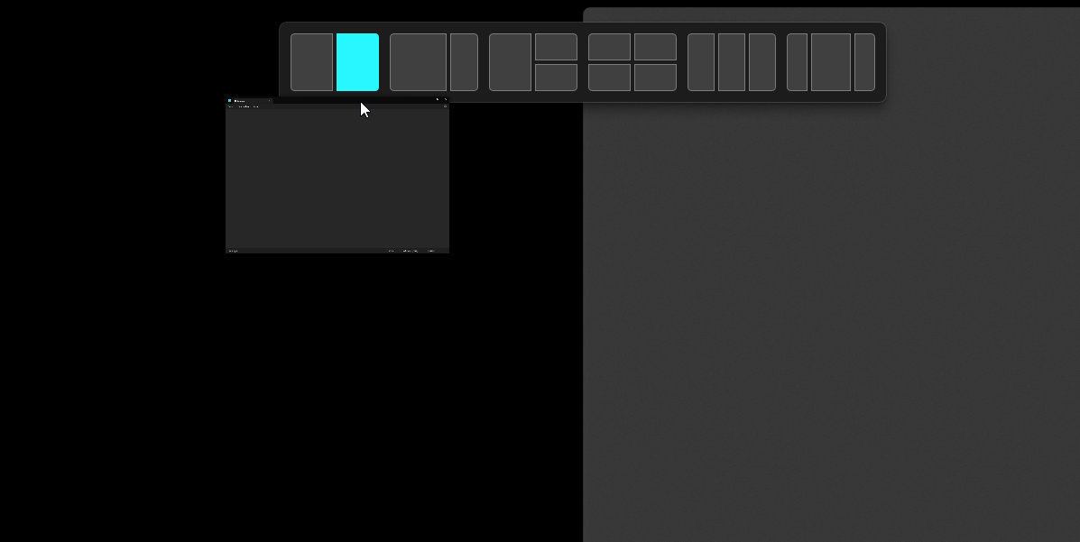

Ansonsten kannst du es auch nach oben ziehen. Da erscheint dann eine Auswahl für mögliche Anordnungen.

Du kannst das Fenster auch oben in die Mitte ziehen und dann dort aussuchen wo es hinkommt. Oder über dem Maximieren-Knopf in der Fensterleiste hovern. Für einfach nur halbieren ist es aber vermutlich deutlich einfacher, in die Mitte an den Seiten zu zielen.
Alternativ geht auch Win+Pfeiltasten, wenn es per Tastatur sein soll.
