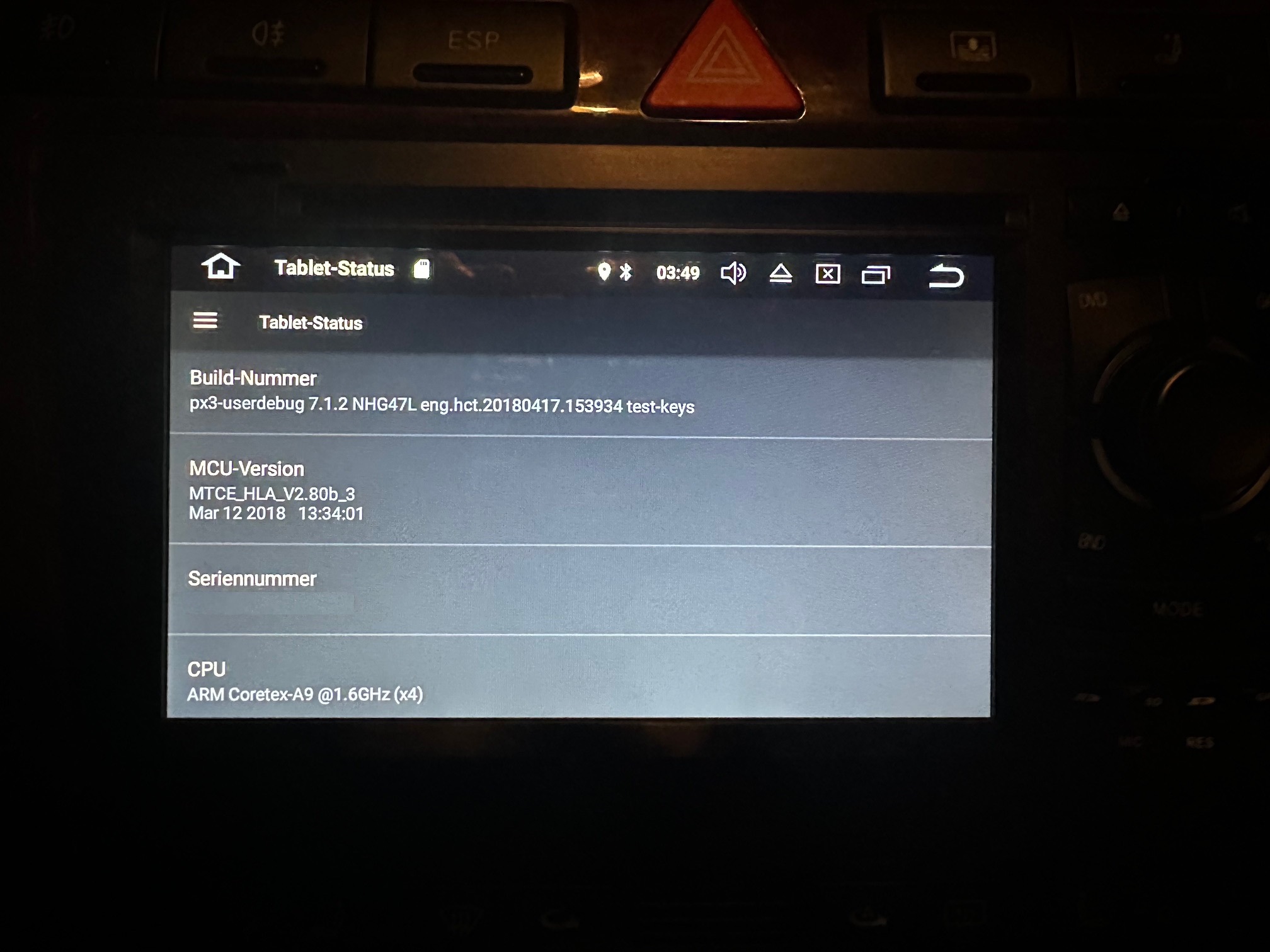

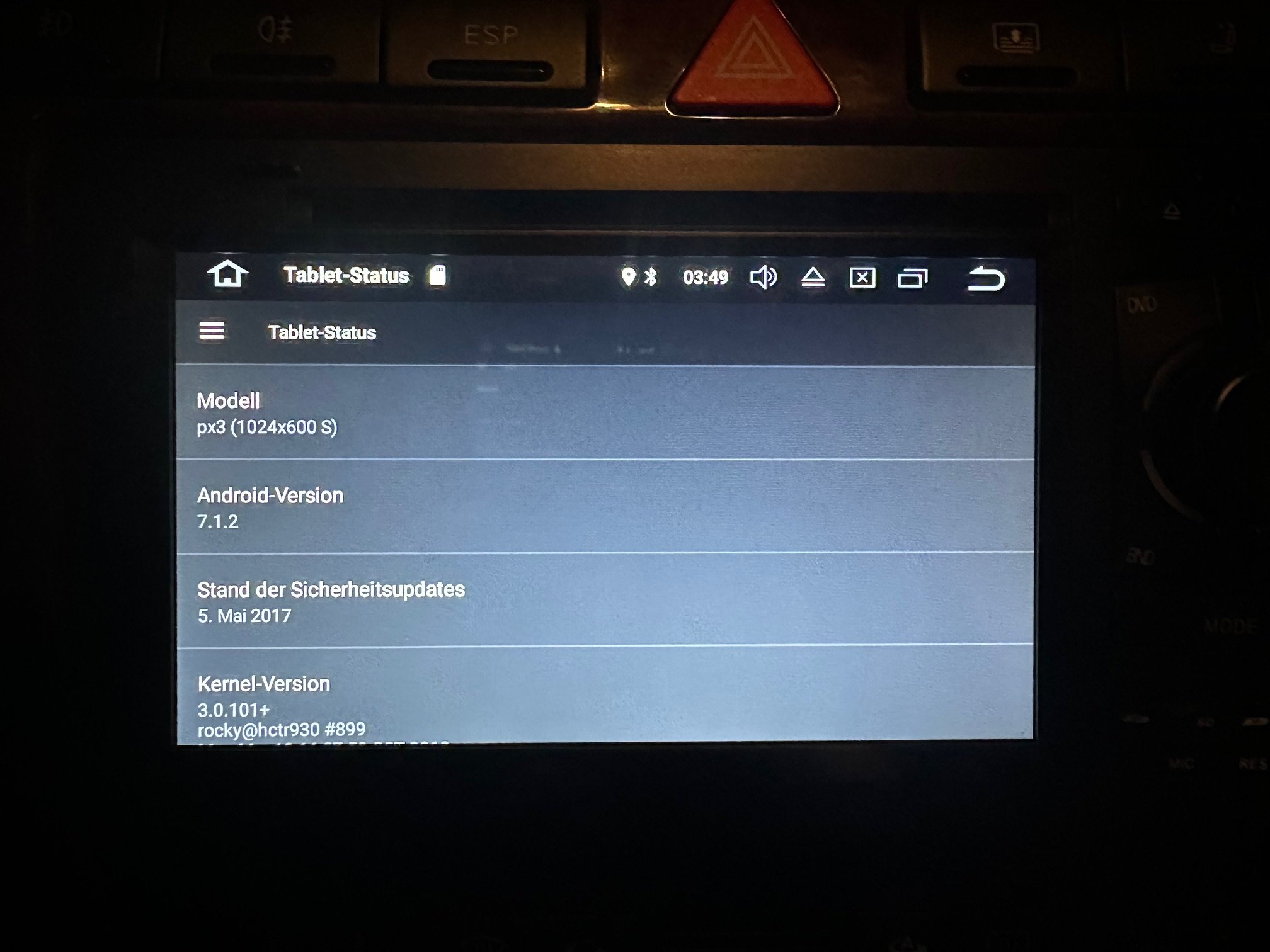

Also wenn ich das richtig sehe habe ich ein px3 mit derzeit Android 7.1.2
Muss erst mal lesen was ein RockChip Recovery ist
Das mit dem CPU Board tauschen hört sich interessant an, dafür müßt ich das Ding mal ausbauen
und anhand des vorhandenen Boards ein Update suchen. Ist ja jetzt ein ARM Coretex-A9

Coole Videos, habe mal auf der Russischen Seite gesehen das meine MCU Version bereits die aktuellste ist.
Soweit ich verstanden habe ist PX3 Quasi der Hauptprozessor / Chip / Gedöns :-)
Muss also schauen ob ich einen PX5 oder PX6 auf mein "Mainboard" bekomme.
