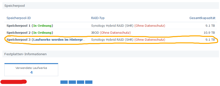

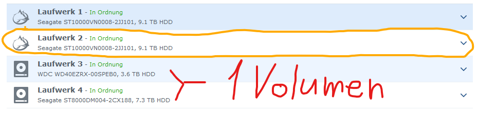

Hallo zusammen 😇💾🖥💻,
habe mir vor ~ 6 Montage eine DS415 Play gekauft und habe meine Festplatten die ich noch vom Windows Server ueber hatte einfach reingesteckt (ja ich weis doof^^ Anfaengerfehler halt ) Hier dreht es sich um: 1x 10tb Ironwolf, 1x 8 TB Seagate (normale) , 1 x 4 TB (WD) , Dateisystem habe ich auch einen wilden Cocktail in meiner Unwissenheit fabriziert....
Auf der 10 TB Platte SHR
Auf der 8 TB die mit der 4TB erweitert leauft... JBOD. (rot markiert)
Das ist wohl ein wilder Cocktail hab ich mir sagen lassen das muss man hier nicht breitdappen :freak: :hammer_alt:
Daher werde ich jetzt mein System neu aufsetzten, gerade sichere ich meine ganzen Daten auf Externe Platten.
Jetzt muesst Ihr mir helfen wie ich das richtig mache bzw ob ich einen Denkfehler habe da ich fuer die Zukunft gewappnet sein will:
Werde die 10 TB Platte mit einer weiteren 10 TB Platte (gleiche Ironwolf die die orangene eingekringelt ist) im SHR laufen lassen was ja wohl gleichzustellen ist mit RAID 1 also 1:1 gespiegelt.
Die Kaputte 8 TB Platte fliegt dann raus.
Fragen:
  1. ob ich die zwei 10 TB Platten Anfangs dann gleich reinstecken soll (wie jetzt gerade bzw so lassen oder muessen diese zu sichernde platten aufeinanderfolgend/nebeneinander eingetseckt werden ?)
  2. ob ich die 4 TB Platte einfach auch dazustecke (bzw wie jetzt drinnlasse) und ob das Sinn ergibt ? Ich habe naemlich noch keine zweite womit ich die 4 TB auch sichern koennte aber ggf werde ich eine beschaffen, selbst dann wie verfahre ich hier dann , geht das ueberhaupt wenn die zwei sich sichernde speicherpools verschiedene groessen haben ?
  3. (Zukunftsmusik) Kann ich dann einfach meine aeltere (eine) 4TB Platte und die neuere (Minimum 4TB) dazustecken und kann das Volumen das aus den zwei 10 TB mit SHR besteht erweitern mit den zwei 4 TB Platten die auch im SHR laufen sollen ?
  4. Was passiert mit meinen muehevoll Teils haendisch eingepflegten Metadaten vom Embyserver, kann ich die irgendwie sichern (habe keine Emby Premiere) und vorallem jetzt noch wenn ichs schon angefangen habe zu koperien ?
PS: Die Orangene umkringelte Platte ist die neue 10 TB Platte die erst beim neuen System ins Spiel kommt.
Danke fuer Hilfestellung, stehe da voll auf dem Schlauch und ein zweites mal will ichs sauber machen, dass ich eine dauerhafte Sicherung habe und bei einem evtlén Crash vermeide bzw eine Platte nur austauschen kann und der Embyserver einfach weiterleauft und alles Tutti frutti wie ein Schweizer Uhrwerk leauft :heilig:
Gruesse in die Runde 😊😊
Zunächst: SHR/RAID ist kein Backup. Das erhöht dir nur die Verfügbarkeit im Falle, dass eine HDD kaputt geht.
Willst du trotzdem ein RAID, kannst du es natürlich einrichten.
Ich würde die 4 TB ganz draußen lassen. Ginge zwar (SHR ist relativ flexibel), aber wenn würde ich gleich noch ne 10 TB im RAID 5 dazu stecken.

Es schützt dich halt nur bei einem Ausfall einer HDD. Defekt im NAS? Virus? (Versehentliches)löschen einer Datei? Beim Rebuild geht auch die andere HDD kaputt? Dann ist alles weg. RAID würde ich daher erst angehen, wenn ich ein externes Backup habe.
Für RAID 5 braucht es mindestens drei Platten. Du kannst aber ein RAID1 aus zwei Platten später zu einem RAID 5 mit drei erweitern.
Mit 2 Platten kannst du kein RAID 5 bilden.
1:1 Abbilden wäre RAID 1.
Reaktionen: MegaCayman

Soooooooo @Novocain , kleines Erfolgsfeedback 🏆🎇, er ist endlich fertig💪 hab jetzt 18 TB zur verfuegung, hat wirklich fast 1 Woche gedauert aber jetzt leauft alles.
