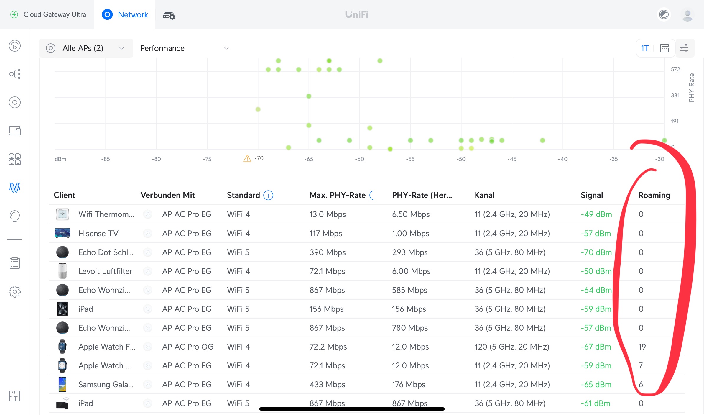

Das was Du suchst ist Roaming, sprich Clients werden im Zweifel vom Access Point abgemeldet um sich dann am stärkeren Access Point wieder anzumelden. Und ja, das geht mit den UniFi Access Points sehr gut. Wenn Du ein durchgängiges UniFi-Setup betreibst siehst Du das auch in den Statistiken:
Liefert jetzt keinen Mehrwert, soll nur der Verdeutlichung dienen, dass genau die Geräte die man bei sich trägt auch roamen.
