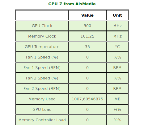

Frage, ist nur ein kleines Projekt und möchte auch nicht anfangen groß Seiten zu erstellen, ich habe ein kleines script in html welches eine json ausliest und darstellt, mein Problem ist jedoch, wenn ich die Datei fix einbinde, passt, wenn ich jetzt jedoch json url nehme, kommt nichts an ... denke ist sicherlich einfach ... für jemanden der weiß wie es geht ;)
Nächster Schritt wäre noch dass das Ganze alle x sekunden refresh macht, wäre aber der nächste step
Teil wo es anscheinend hängt
Code:
            <script>
                $(document).ready(function () {
                    // FETCHING DATA
                    $.getJSON("test.json",                      // <<-- funktioniert
                    // $.getJSON("http://192.168.1.210:55555",  // <<-- geht nicht
                        function (data) {
                        var gpuz_values = '';
                        // ITERATING THROUGH OBJECTS
                        $.each(data, function (key, value) {
                            //CONSTRUCTION OF ROWS HAVING
                            // DATA FROM JSON OBJECT
                            gpuz_values += '<tr>';
                            gpuz_values += '<td>' +
                                value.SensorName + '</td>';
                                value.SensorValue + '</td>';
                                value.SensorUnit + '</td>';
                            gpuz_values += '</tr>';
                        //INSERTING ROWS INTO TABLE
                        $('#table').append(gpuz_values);
            </script>
was sieht die respond aus (Teilausschnitt)
Code:
    "SensorApp": "GPU-Z",
    "SensorClass": "GPU",
    "SensorName": "GPU Clock",
    "SensorValue": "300",
    "SensorUnit": "MHz",
    "SensorUpdateTime": 163159
    "SensorName": "GPU Voltage",
    "SensorValue": "0,725",
    "SensorUnit": "V",
so sieht das Ergebnis aus wenn file (Teilausschnitt)
Für Tipps im Voraus vielen Dank
