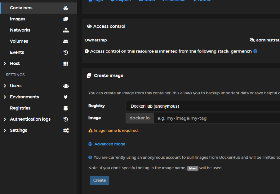

Er meint vermutlich diesen Bereich in der Detailansicht eines Containers.

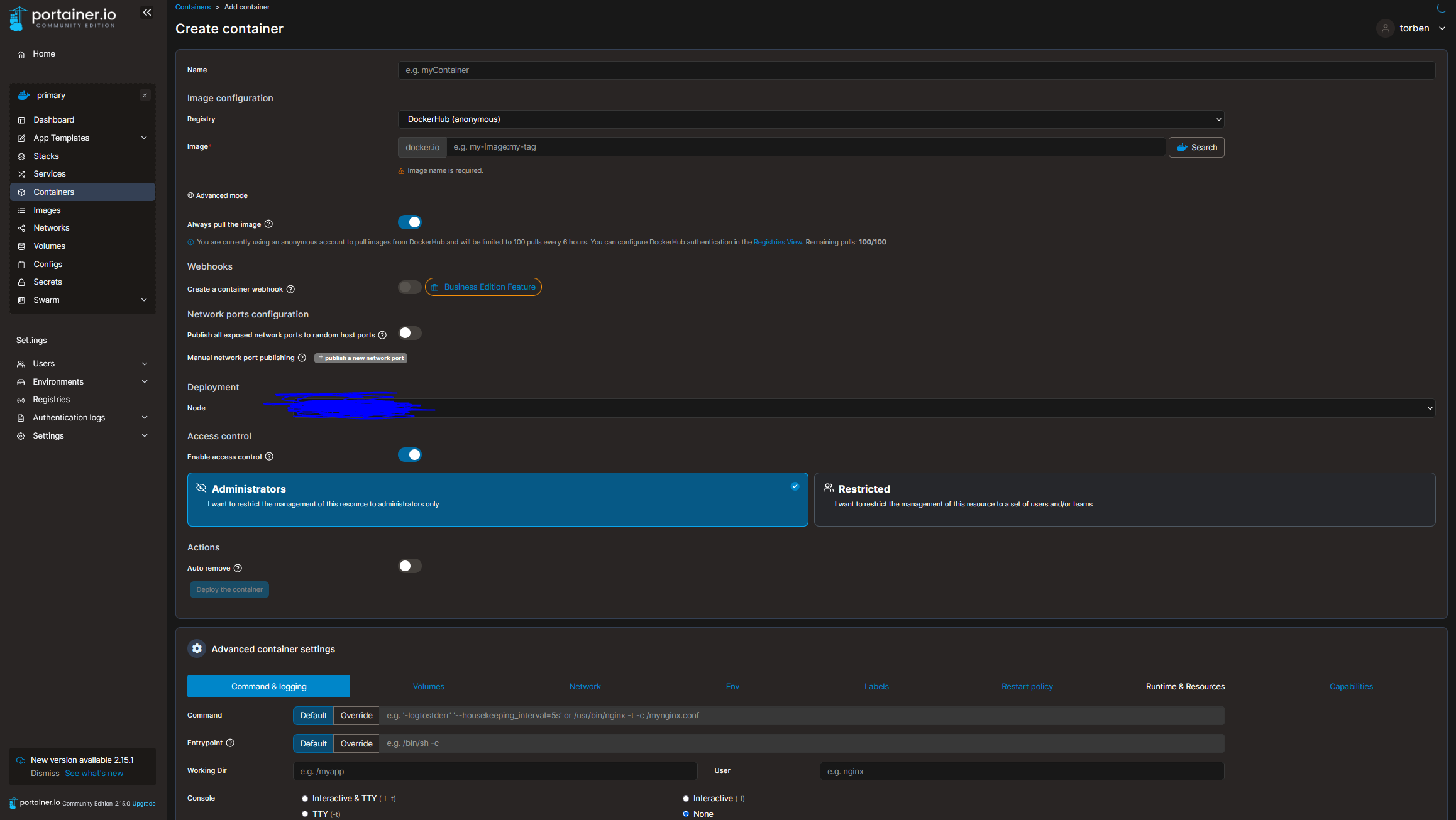

Auch unten bei den "Advanced container settings" steht nichts von "Create Image"
Mein Screenshot ist aus der bei mir laufenden Version 2.14.x, kann also sein, dass es bei deiner 2.15.x nicht mehr mit drin ist.
