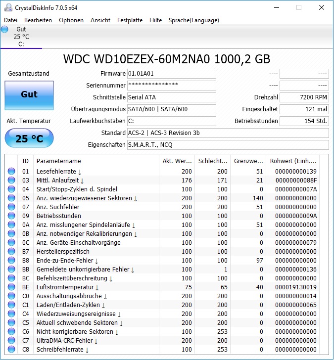

Poste doch bitte mal den Screenshot von CrystalDiskInfo für die Platte, ziehe aber bitte das Fenster soweit auf, dass alle Attribute und auch die Rohwerte vollständig sichtbar sind, also keine Scrollbalken mehr erscheinen. Bitte machen den Screenshot aus Windows und nicht mit einer Kamera vom Bildschirm und nur den Screen von CrystalDiskInfo, mit Alt+Druck erzeugt Windows einen Screenshot des aktiven Fensters in der Zwischenablage.
Bitteschön:

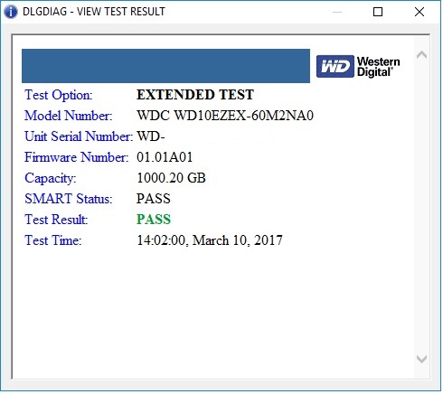

Die WD-Tools sind gerade durchgelaufen! Alles fehlerfrei. Das muss man mal verstehen!
Der Rohwert von Attribut BB deutet darauf hin, dass es mal ein Problem gab, aber derzeit sind die Werte alle in Ordnung. Denke daran immer ein Backup der wichtigen Daten zu haben, dies muss man sowieso da nicht nur HW Ausfälle für Datenverlust sorgen können.
Der "Rohwert von Attribut BB" ist also auffällig. Wird der in der Firmware gespeichert und hat die HDD jetzt schon damit begonnen, einen Reservesektor zu benutzen, um die Platte nach außen zum OS hin noch als einwandfrei zu markieren?
Anzahl der wiederzugewiesenen Sektoren: 0.
Die 310 uncorrectables und die 313 Lesefehler waren wohl Folgen der nicht mehr existierenden schwebenden Sektoren.
