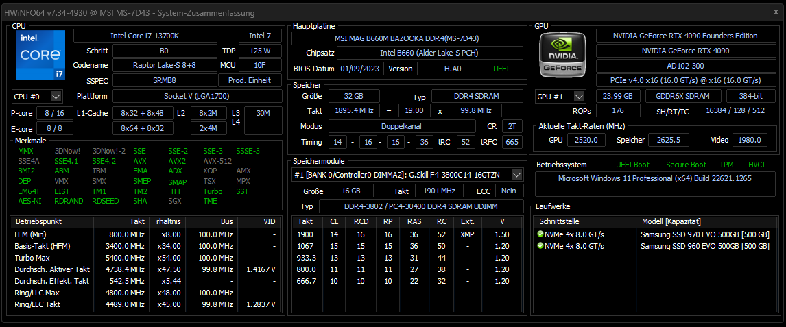

Zeig mal CPU-Z Mainboard, Memory sowie SPD und warum brauchst du bei 3800Mhz unbedingt CL14 ? :o

Das ist nun Mal 3800CL14 RAM. Der war teuer und es wäre ein Skandal den nicht so zu nutzen :D Daten kann ich morgen liefern.
@0ssi Hab hier HWInfo, dürfte das gleiche anzeigen wie CPU-Z oder soll ich die Sensoren zeigen?

@NameHere Aha! Du hast es erkannt, da VMX und SMX ausgegraut waren. Habe mich eingelesen und kannte das nicht oder hab es schlicht vergessen. Ja es war an und habe es ausgeschaltet. Werde beobachten, welchen Effekt es hat. Danke.
