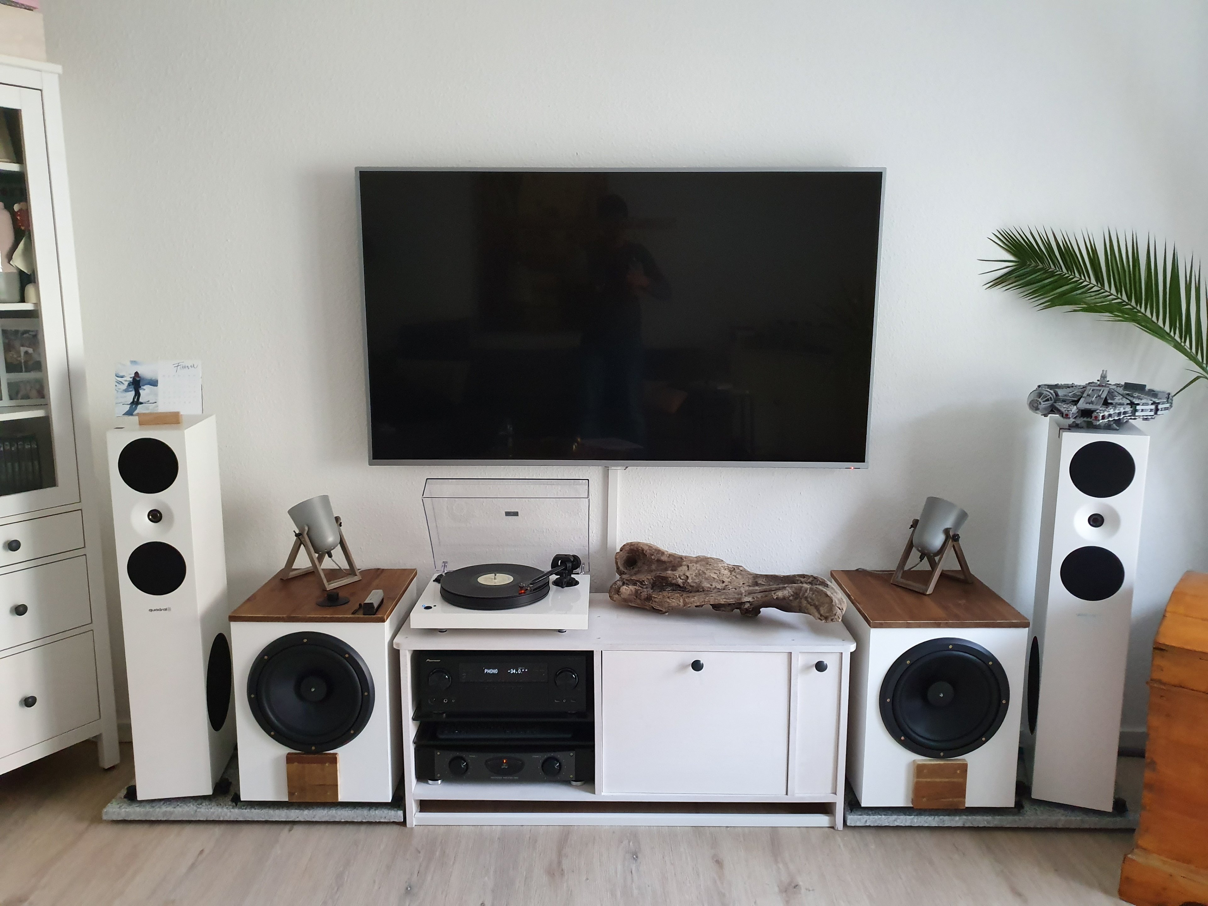

Anbei, wie ich es aktuell gelöst habe als Anregung. Inkl. Absegnung der weiblichen Hälfte :D
Reaktionen: Morente und Dandelion
