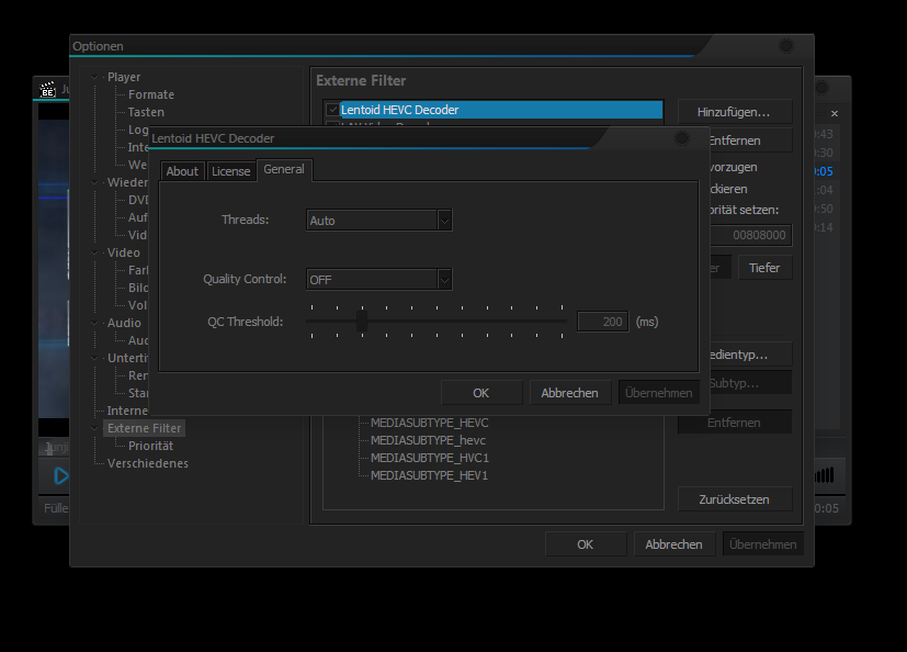

Hab aber erstmal eine frage, wofür ist die option "quality Control" in den einstellungen des decoders?
und was genau bedeutet der QC Threshold?
Wäre schön wenn das in die Anleitung mit eingeflossen wäre :)
Wo genau ist das einzustellen. Bitte mit Bild zeigen.
Hier ist ein screenshot von den optionen:
