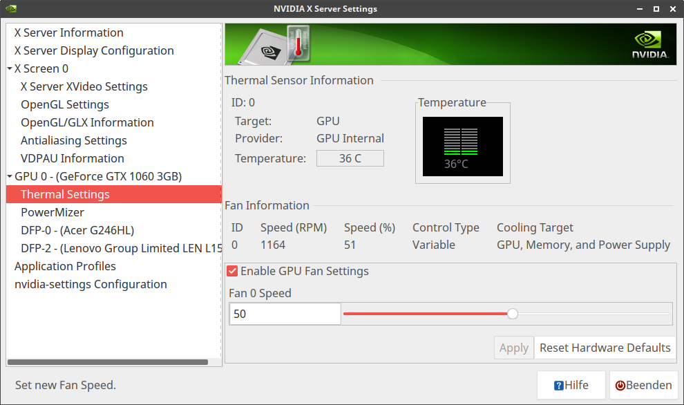

3. Lüftersteuerung mit Hilfe der NVIDIA X Server Settings
Unter dem Reiter Thermal-Settings steht euch jetzt der Zugriff auf die Lüftersteuerung zur Verfügung:
Aktiviert die Checkbox und ihr könnt direkte die Lüftergeschwindigkeit per Schieberegler oder als Zahlenwert festlegen:

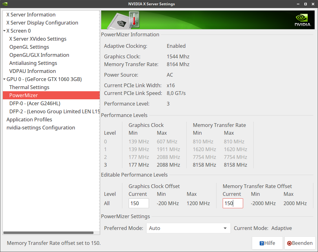

4. Overclocking mit Hilfe der NVIDIA X Server Settings
Unter dem Reiter PowerMizer könnt Ihr nun den Takt der GPU und des VRAMs anpassen:
Tragt einfach die gewünschten Steigerungen (oder Senkungen) mit ganzen Werten ein und bestätigt diese jeweil mit ENTER. Beispiel GPU + 150 MHz und VRAM + 150 MHz:

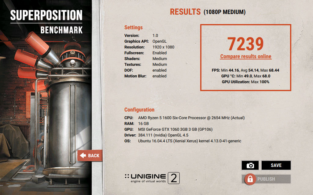

Prüfung mit Hilfe von Superposition ob die Einstellungen übernommen wurden:
Stock-Clocks
OC + 150 GPU / 150 VRAM
