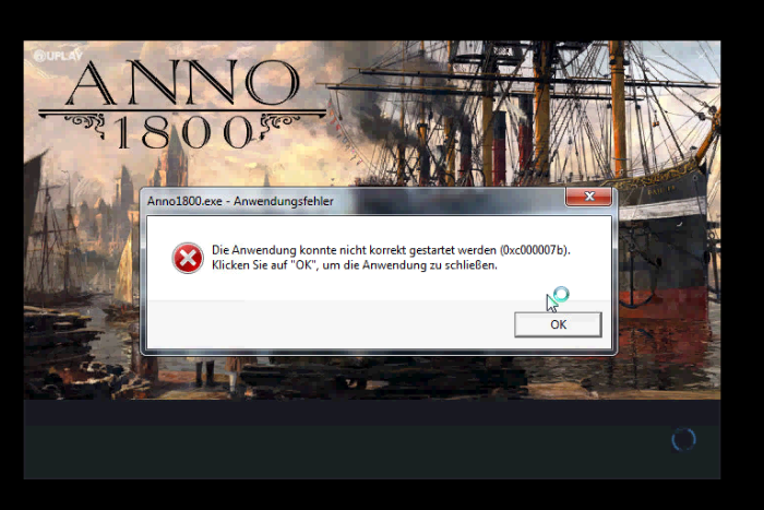

Er sagte, Spiel meckert es fehlt eine api-...............dll --> hat er irgendwas (Exe) heruntergeladen und installiert (hat er als Lösung über google gefunden). Seitdem bringt das Spiel diese Fehlermeldung:

An der Stelle habe ich alle übliches Verdächtigen durch und mich beschleicht das Gefühl, die "api-ms-win-crt-runtime-l1-1-0.dll.exe" die ich bei ihm unter Downloads gefunden habe, hat möglicherweise mehr Schaden angerichtet als Nutzen. Noch jemand ne Idee bevor eine Neustinstallation des Systems ins Auge gefasst wird?

System hab ich gestern neu aufgesetzt (Win7 mit Patchen von mitte 2019). Dann Treiber (Board, GPU) drauf, net Framework 4.8 und c++ v56 installiert. Neben Kleinigkeiten die man abseits des Spielen braucht (FF, Office, Photoshop) dann Anno installiert und 30GB Patch geladen. DirectX hat es selbst installiert, möglicherweise auch noch ein fehlendes c++ Paket und das Spiel startete dann problemlos.
