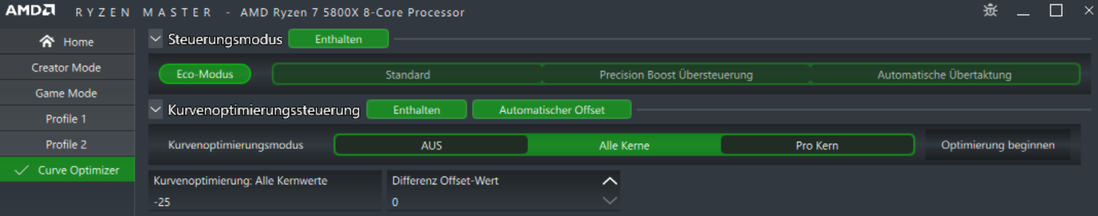

Hast du deine CPU auch schon mittels CurveOptimizer optimiert?

Das habe ich gestern Abend getestet und zugleich den ECO-Modus aktiviert. Nach den Einstellungen konnte ich zunächst positive Veränderungen wahrnehmen und der Lüfter war in Spielen leiser. Nach dem heutigen Start des Rechners schien das Verhalten aber das alte zu sein, obwohl die Einstellungen weiterhin ausgewählt sind.
Im aktuellen Idle Betrieb (Windows + Browser) läuft der Lüfter permanent auf >1150 RPM, wenn ich meine obige Lüfterkurve deaktiviere.
Ich werde gleich mal schauen, ob eine Neukonfiguration und Neustarts helfen. Das Ergebnis von gestern Abend war definitiv eine merkliche Verbesserung.
