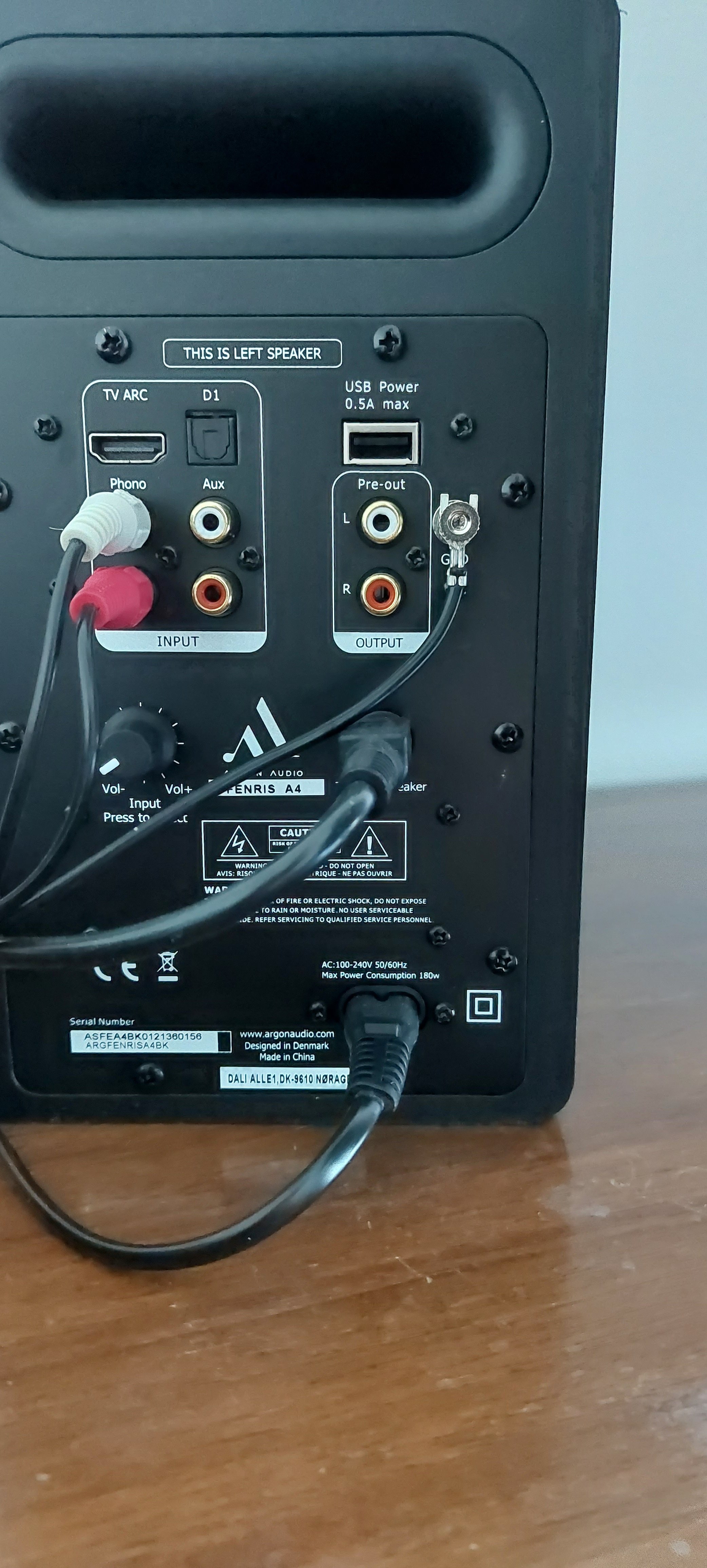

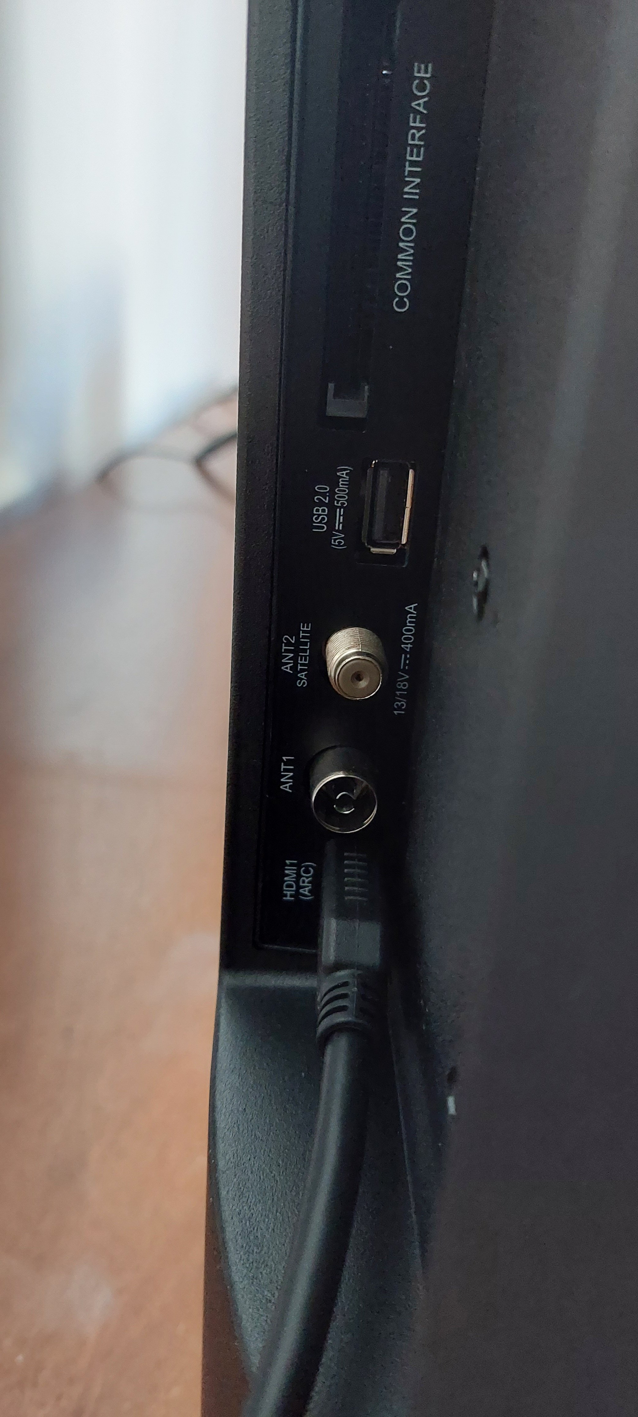

Das ist der Anschluss der Boxen:

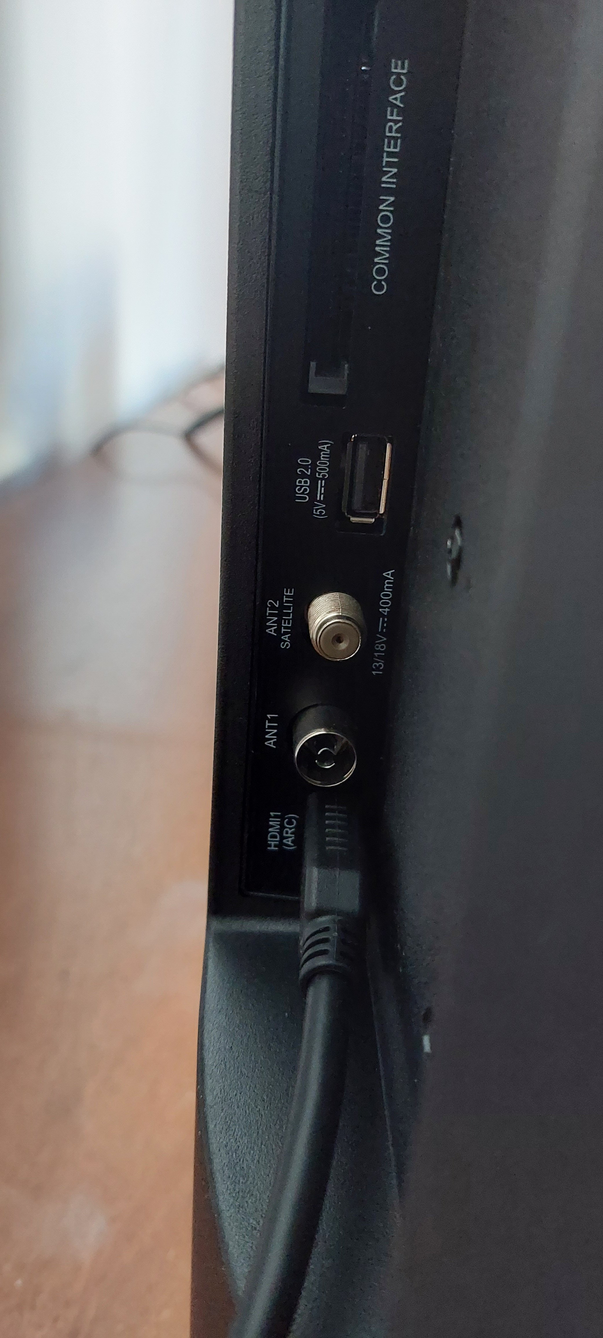

Das ist der Anschluss des TV:

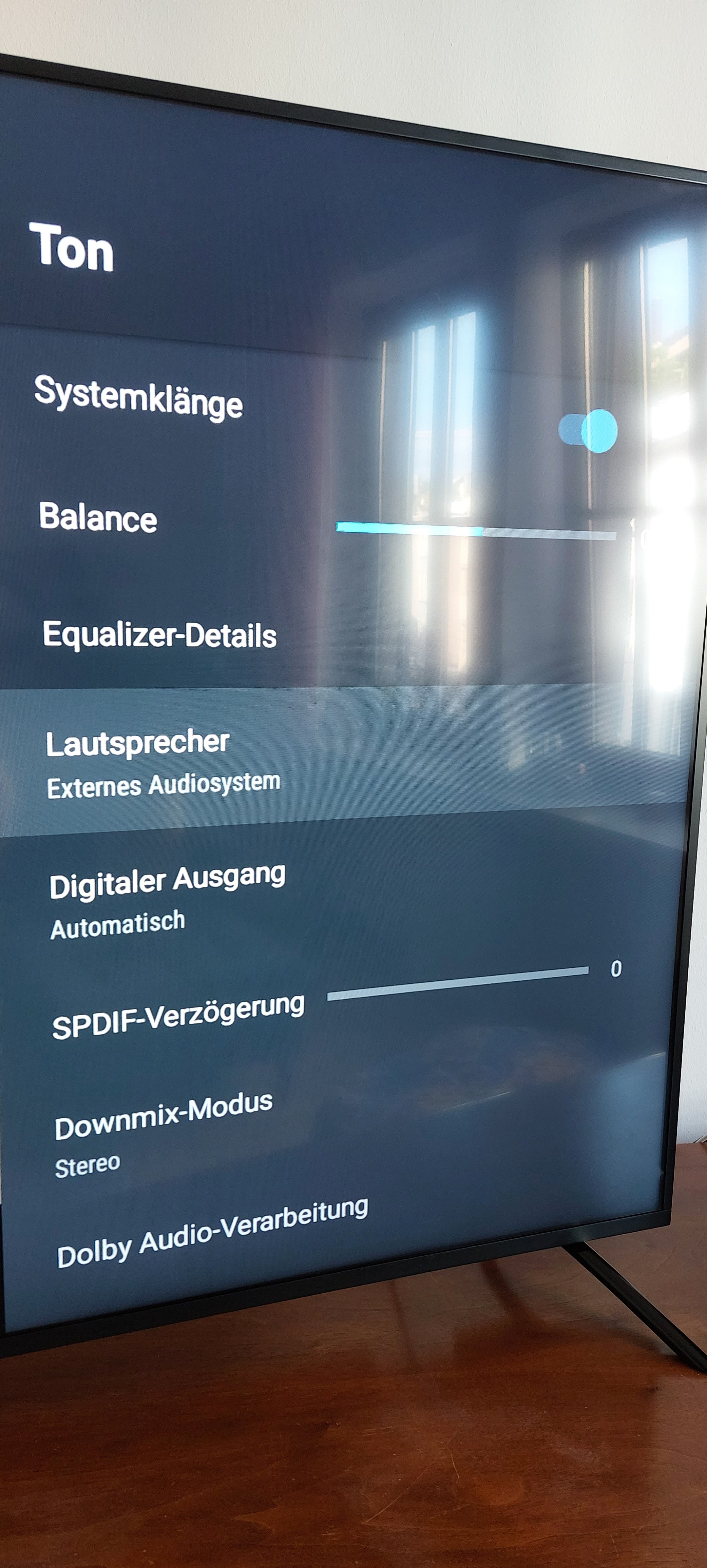

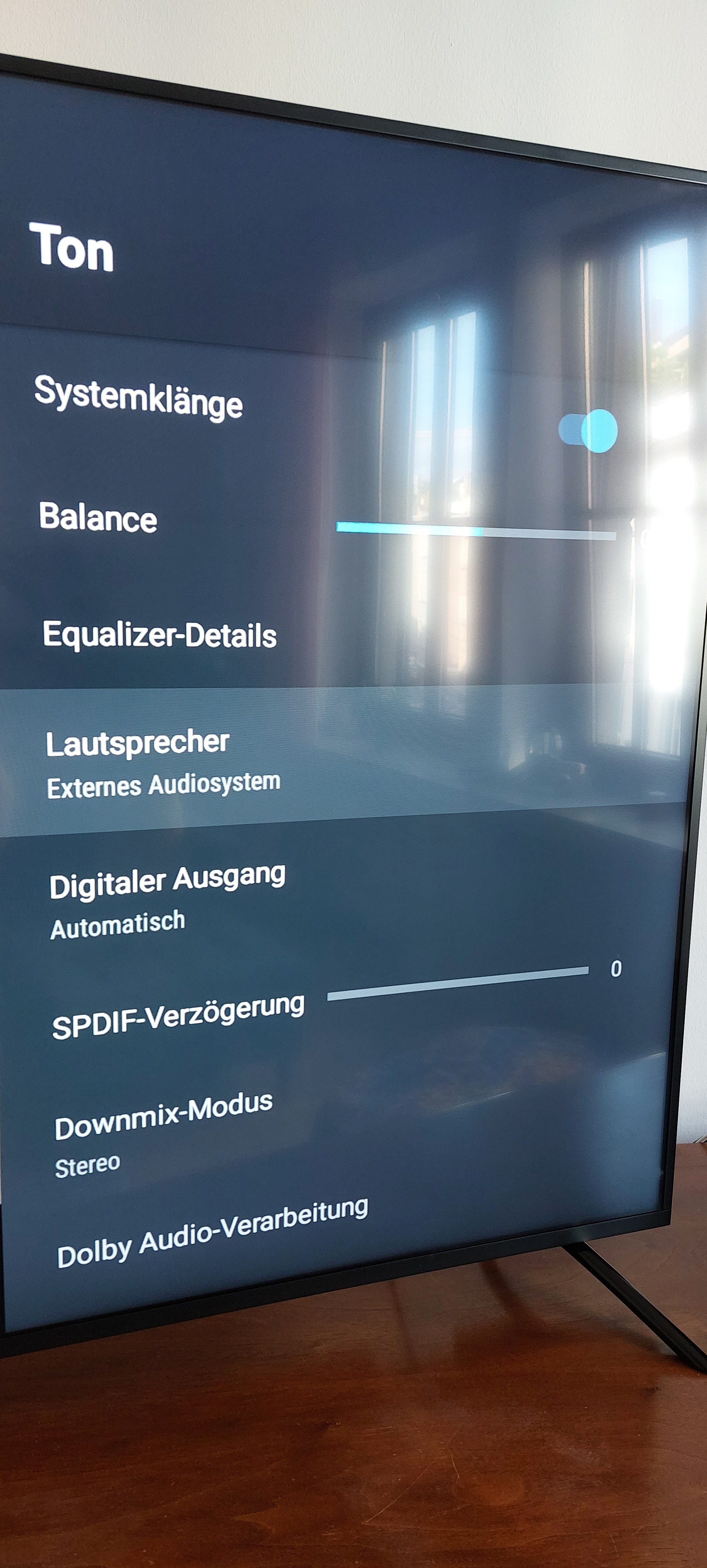

Das sind die Einstellungen des Tons beim TV. Ich habe gefühlt alle möglichen Einstellungen hier schon durchprobiert:

Wenn du auf externes Audiosystem schaltest, wird der TV dann "stumm"?

Wo geht denn das HDMI-Kabel vom TV an den LS? Da steckt nur was via Cinch-Kabel am Phono-Eingang...
Sorry, Text irgendwie nicht richtig gelesen...

Habe zwei verschiedene HDMI-Kabel getestet und keine Unterschiede gemerkt. Wenn ich im TV auf externe Audio schalte bleibt der Sound im TV unverändert. Egal was ich da umstelle, der TV spielt weiterhin seinen Ton ab, so als wäre nix gewesen. Ja die Lautstärke an den Boxen habe ich auch hochgestellt.

Die Kabelanschlüsse auf den Fotos sind nicht aktuell. Ich wollte damit nur die Anschlussmöglichkeiten zeigen.

  • Richtiges Soundformat für den Ausgang am TV gewählt? - Die Lautsprecher sollten nur PCM 2.0 unterstützen
  • Der Lautstärkeregler auf der Rückseite (erstes Foto) ist auf Null gedreht. Wenn dies die Grundlautstärke ist, können die Lautsprecher bei eingehendem Signal nichts ausgeben.

Ja in der Fernbedienung der Boxen habe ich TV ausgewählt, aber auch alle anderen durchprobiert. Im TV sind die Funktionen "Automatisch; Bypass; PCM, Doulbi Digital" vorhanden. Habe alle durchprobiert. Auch die Lautstärke war beim Testen aufgedreht. Die Boxen funktionieren auch einwandfrei, wenn man sie an Smartphone oder Schallplatte anschließt.
