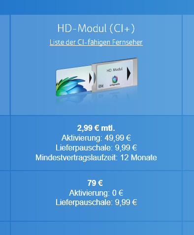

Bei Anschluss direkt an den TV wird für den Kabel Anschluss ein CI+ Modul benötigt, welches eine Decoderkarte von Unitymedia trägt. Der Ton vom TV würde dann über den HDMI ARC Anschluss zum Receiver weitergeleitet, wenn er das unterstützt.
Reaktionen: xexex
https://www.unitymedia.de/privatkunden/tv/tv-anschluss/hardware/

Für die Grundversorgung (Öffis in HD, Private in SD) braucht man bei Unitymedia keine Decoderkarte (CI+ Modul).

Also doch kein Modul!? Das wäre ja fantastisch! Schauen eh fast nur noch öffentliche Programme und halt netflix, Amazon und DAZN... ein wichtiger Grund für den neuen Fernseher, damit mit man sich den nervigen Fire TV Stick sparen kann.
