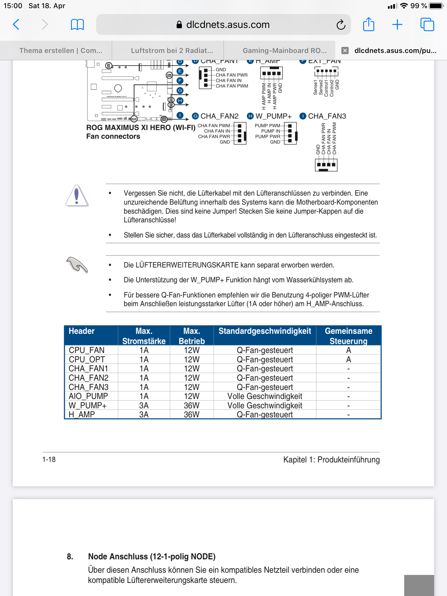

ich habe mal eine Frage bezüglich Anschluss meiner Lüfter an mein ASUS ROG MAXIMUS XI HERO. An diesem habe ich ja drei Anschlüsse für Gehäuselüfter.
Ich möchte den NZXT Kraken 73, meine Gigabyte RTX 2080 Ti Xtreme Waterforce sowie noch zwei Gehäuselüfter, also insgesamt 7 Lüfter anschließen.
Deshalb habe ich mir diese Y-Weichen (insgesamt 3x) gekauft. Klappt das soweit mit der Stromversorgung? Habe auch schon in der Anleitung des MB geschaut, aber das beantwortet mir meine Frage nicht oder ich bin zu blöd. Muss ich dann zusätzlich den Molex-Stecker anschließen, wie z.B. bei dieser Weiche?
Gruss
Patrick
Die an einem Lüfter-Anschluss parallel geschalteten Lüfter dürfen zusammen nicht mehr als 1A oder 12W verbrauchen:
  • Noctua NF-A14 PWM 12V, 1,56W
  • Noctua NF-S12A PWM 12V, 1,44W
  • Noctua NF-A20 PWM 12V, 0,96W
1,56+1,44+0,96 = 3,96
Anderes Beispiel:
  • Noctua NF-A14 industrialPPC-3000 PWM 12V, 6,6W
2* 6,6 = 13,2 und damit mehr als 12W bei maximaler Drehzahl
NZXT Kraken z73
PumpMotor Speed & Power: 800 – 2,800 + 300 RPM, 12V DC, 0.3A
12V * 0,6A = 3,6W
FansAer P120
Power Consumption: 12V DC, 0.32A, 3.84W
Connector: 4-pin PWM
Quantity: 3
3* 3,84 = 11,52 < 12W
AORUS GeForce RTX™ 2080 Ti XTREME WATERFORCE 11G
keine Angabe
Reaktionen: Mordi
Hast 6 Anschlüsse am Mainboard, die du Regeln kannst. Du kannst Problemlos 3Lüfter je Anschluss nutzen.
