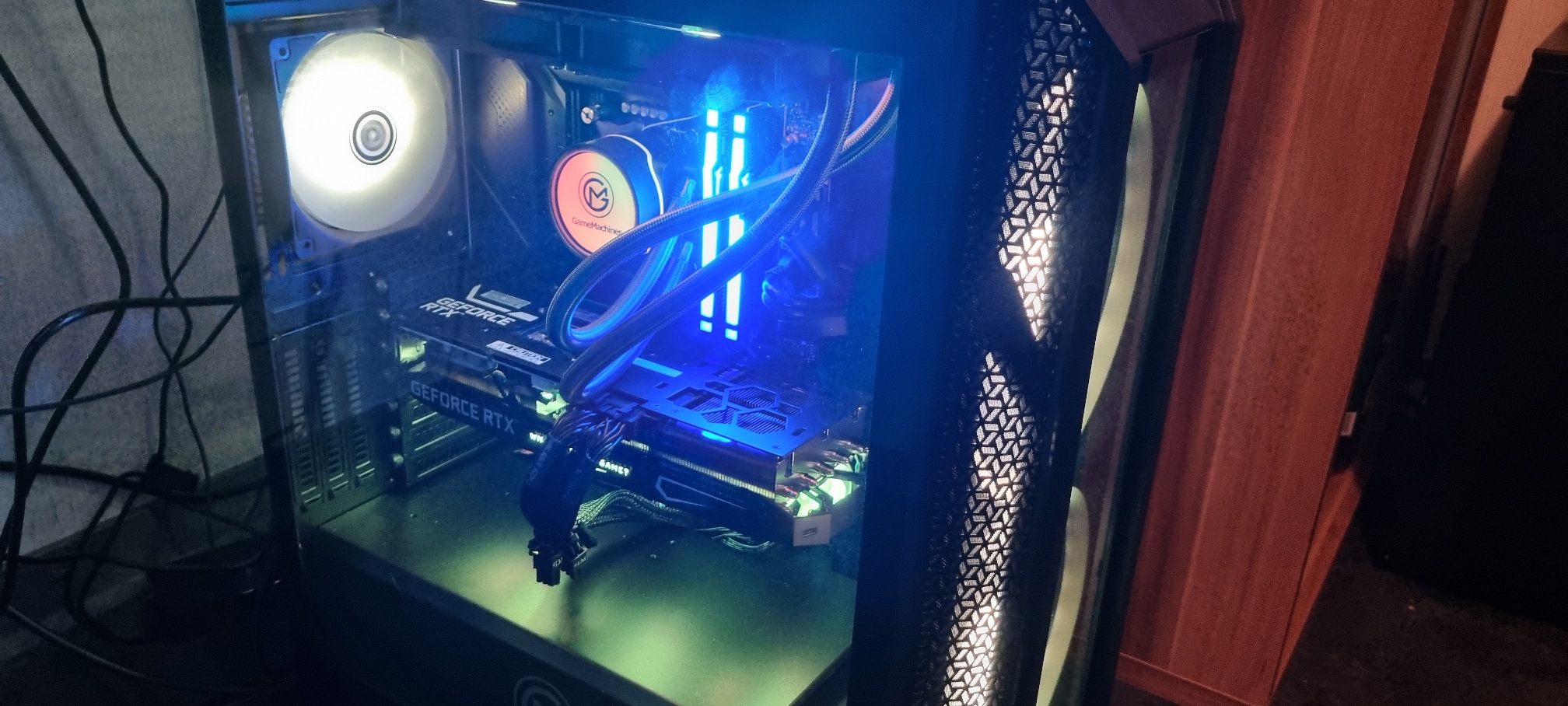

Guten Tag, ich habe einen Rechner von GameMachines dieser war ausgestattet mit einer 3070ti (KFA). Nun habe ich eine 4080 (KFA) bestellt diese kommt morgen. Ich habe gesehen, das die 3070ti mit 2x jeweis 2x4 Pin Stromanschlüsse angeschlossen ist. Nun habe ich mir das Bild der 4080 mal angeschaut. Hier sieht es aus wie 1x 2x8 Pin Stromanschluss. Ist denn der 3070ti Anschluss dann kompatibel weil es ja zusammen dann auch 2x8 ergibt oder geht das nicht so einfach ? Mein Netzteil ist übrigens ein TUF 750W und der Rechner ist relativ "clean" verbaut so das ich da ungern viel rumschrauben möchte. Das Bild ist der "alte" Anschluss der 3070ti.

Man sieht auf dem Foto ja, dass du 2 Kabelstränge benutzt und je Kabelstrang sind 2x8-Pin Stecker vorhanden (sieht man ungenutzt rumhängen bei dir). Also kein Problem. Einfach Adapter an die Stromkabel klemmen und Karte austauschen. Der Adapter ist nicht besonders lang, schätze mal so 8cm?

Das ist ein 12 VHPWR-Anschluss. Der hat allerdings nur 12 Pins für Strom und zusätzlich nochmal 4 sehr kleine Pins für Kommunikation.
Die beiden Stecker sind untereinander nicht kompatibel. Deswegen liegen den 4000er-Karten Adapter bei mit 2-4 x 6+2-Pin PCIe auf 1x 12 VHPWR.

Das ist eine Stütze für die Grafikkarte um den PCIe-Slot zu entlasten.

Dann frage ich hier direkt - sollte man diese verbauen ? Bzw MUSS man diese verbauen ? - Mainboard ist ein Z690 MSI MAG Tommahawk Wifi
Ich würde bei so einer großen und schweren Karte auf jeden Fall eine Stütze verbauen. Alleine schon weil es mistig aussieht, wenn die Karte irgendwann durchhängt.
Und dem PCIe-Slot schadet es sicher nicht wenn er entlastet wird.
Ja

aber wie @wrglsgrft schon sagte schadet es definitiv nicht. Die Karten wurden mit den Jahren immer schwerer und größer. Mit Pascal dachte ich wirklich Grafikkarten werden wieder kompakter aber das Gegenteil war der Fall. Ich habe zwar "nur" eine 4070 Ti aber auch ich habe die Stütze verbaut, besser ist. Meine letzten Grafikkarten waren alle Krumm beim Ausbau durch die Jahre.
