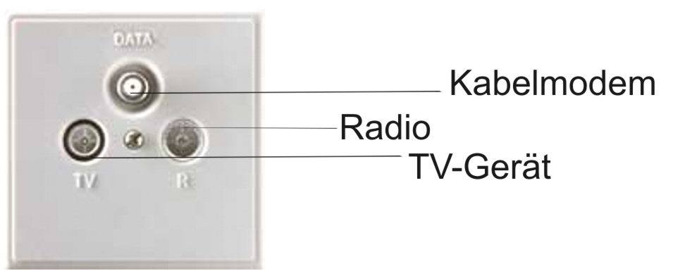

Normaler weise bekommst du vom Unitymedia Techniker eine neue Dose kabeldose.jpg
An der musst du dann nur denn passenden Router anschließen eine RJ 45 Dose bringt dir überhaut nichts.

Du verstehst es nicht ganz oder ich drücke mich falsch aus. Ich möchte keine 2 Dosen verbauen und 2 Löcher in der Wand kloppen, ich will das über eine Dose händeln. Du sagst Multimediadose, ist die von mir verlinkte keine mit der der UM Techniker arbeiten kann? Wenn ja gibt es eine Mutlimediadose die auch noch einen LAN Anschluss inne hat?
Noch mal die Frage und jetzt lassen wir den LAN Port mal komplett außen vor in der Dose: Funkt das UM Kabel mit dieser Dose da oben bei ebay oder funkt es nicht? Ich kenn mich mit Kabel absolut nicht aus, dass UM Kabel sieht 1:1 so aus wie ein SAT Kabel...nur ist es auch das gleiche? Das weiß ich eben nicht und das ist meine Frage...

Unitymedia (UM) setzt dir eine Multimediadose (wie oben im Bild). An diese Dose wird das (Zwangs-)Modem/Router angeschossen. Dieser stellt dir Internet und Telefon zur Verfügung. Du kannst keinen eigenen Router am Anschluss direkt betreiben!
Soll nur das TV-Signal weitergegeben werden, musst du ein TV-Kabel von der Multimediadose weiterschleifen.

Zu deiner Ebay-Dose. Ich rate dir davon ab, wenn du keine Ahnung hast was du brauchst. SAT und Kabeldosen sind zwei verscheidene Paar Schuhe. Schon alleine von den Frequenzen und den Kabeleigenschaften. Die Techniker legen dir auch gegen einen Aufpreis ein TV-Kabel an den gewünschten Ort oder nehmen das Modem an deiner Wunschstelle in Betrieb.
Den TV-Anschluss kannst du, wie bereits geschreiben, selbst weiterschleifen. Der Kabelanschluss ist wie ein BUS-System aus mehreren Dosen anzusehen. Ggf. brauchst du bei mehreren TV-Dosen einen Verstärker.
Du brauchst eine Multimediadose, denn dein Anschluss muss gedämpft werden. Es gibt meines Wissens nach keine Multimediadose mit LAN-Anschluss so wie du es haben willst :/ falls doch weiß der Techniker von Unitymedia bestimmt ob und wo und was es kostet. Frag die Firma (das sind alles Reseller, Unitymedia kommt nur ganz selten bei den Kunden selbst vorbei)

Wenn es nur darum geht dass ein Lan-Kabel in den Keller geht und das UM-Kabel vom Keller verlängert wird sollte die Dose funktionieren. Die Frage ist nur ob die Techniker die Dose benutzen wollen/dürfen. Ich kenne bisher nur Installationen mit Multimediadose und habe diese nie hinterfragt.
Ansonsten kannst du Lan-Dose und Multimediadose nebeneinander setzen lassen.
Ich bin zuerst davon ausgegangen, dass du auch Kabel-TV nutzen willst.
nochmal: du brauchst eine Multimediadose, dein Anschluss muss gedämpft werden (mit 90%iger Wahrscheinlichkeit) ... du kannst die von dir verlinkte nehmen um dann von der Multimediadose weiter zu verlängern (den Data-Anschluss in den Keller bringen zb). Dann hast du aber auch zwei Dosen, dann könntest auch gleich den Router oben lassen und LAN runter legen, dazu brauchst du aber auf jeden Fall zwei Dosen.
Wenn du eine Multimediadose mit LAN willst, dann frag den Techniker der dir die anschließt! Vielleicht hat der ja eine Idee und/oder eine passende im Angebot mit entsprechender Dämpfung.
