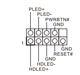

Mein neues Gehäuse verfügt über einen 3 Pin Pwr-LED Anschluss, von denen die Anschlüsse 1&3 belegt sind.
Das Mainboard (Fatal1ty Z87 Professional) verfügt allerdings nur über 2 Pins für die LED. Würde ich den 3er Anschluss nun draufstecken hat entweder der zweite Pol keinen Kontakt, oder aber ich blockiere einen Anschluss für den Startknopf.
Hier einmal die Übersicht über die Anschlüsse:

Was anderes als den Anschluss aufzutrennen oder durch - je nach handwerklichem Geschick - etwas Fummelei und einem 'Adapterbau' von 3 auf 2 Pin bleibt dir nicht.
Genau, das Mittelstück raustrennen und gut ist es.

Das erste oder dritte Kabel aus dem Stecker ziehen, umstecken - auf +/- achten - auf POWER-LED aufstecken - es steht dann zwar links der Stecker über den Frontpanelanschluss - dauert eine Min.

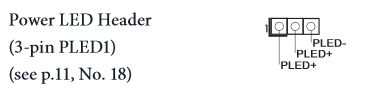

oder einfach mit den 3Pin Header für die PWR-LED verbinden
hat das Board auch

Oder mal das Handbuch lesen, denn viele ASROCK-Boards haben auch noch einen zusätzlichen 3-pin Power-LED-Header.

Dass ich das übersehen konnte... Danke für den Hinweis - Problem gelöst!
