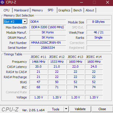

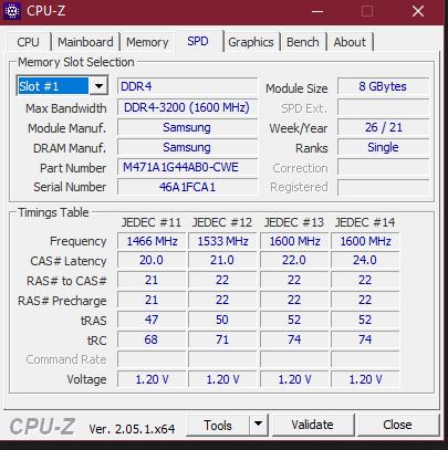

ich bin mir nicht ganz sicher ob ich hier richtig bin aber habe folgendes Problem.
Ich habe mir einen Laptop gekauft mit 2x8GB RAM.
Durch CPU-Z habe ich gesehen, dass die RAM Modulen von unterschiedlichen Herstellern sind.
Hat jemand Erfahrung ob ich Anspruch auf Nachbesserung habe, da dies aus meiner Sicht zu Kompatibilitätsproblemen führen kann und dies ein Mängel wäre?

Da es sich hier um RAM nach JEDEC-Standard handelt ist hier nicht mit Problemen zu rechnen. Bestückung mit verschiedenen Chips ist nur beim Übertakten problematisch.

Henrich21 schrieb:
Theoretisch gesehen hatte ich zwei Bluescreens die Tage, was theoretisch daran liegen könnte.
Das kann man praktisch überprüfen. An der unterschiedlichen Bestückung liegt es aber eher nicht.

@Supie Modul und Chip-fertiger sind beide gleich für beide Riegel..
Und Samsung verbaut sicher keine Micron Chips oder umgedreht.

sry ich verstehe gerade die Relevanz zu meinen Fragen nicht? Mir kommt es nur komisch vor, das der Laptop 1 Jahr alt ist und nun, da er Bluescr. macht es der Ram ab Werk sein soll, der bisher gut lief.....?
Wenn er den Laptop z.B. gebraucht gekauft hätte, und er jetzt den Fehler bemerkt hätte ergäbe das ganze mehr Sinn für mich. Das er dann nach einer Erklärung sucht. Deswegen die Fragen.

Gebraucht-Kauf und vom Vorbesitzer aufgerüstet? Kann sein, dass der sogar Original-Ersatzteile, oder laut Hersteller oder Händler kompatible gekauft hat, und gar nichts davon weiß. Das SPD spricht jedenfalls dafür, dass die zueinander passen.
Mit welchen Einstellungen laufen sie denn (unter "Memory" wird das angezeigt)?
