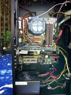

Habe in meinem Antec 1200 V3 das NT mit dem Lüfter nach unten verbaut. Dieses liegt auf 4 Gummipuffern. Allerdings ist zwischen Boden und Netzteillüfter nur 1cm Platz. Im Boden selber ist kein Loch. Bekommt das NT genug Luft oder sollte ich es besser mit dem Lüfter nach oben drehen. Dremel ist leider nicht vorhanden so das ich eventuell ein Loch in den Boden machen könnte.
Und wieso baust du das NT nicht einfach mit dem Lüfter nach oben ein ? :p
Weil mir trotz Kabelmanagement die Kabellänge dann nicht ausreicht ( ATX Kabel)
Wenn du das Gehäuse nach unten öffnest und das Netzteil darüber Luft zieht, solltest du definitiv einen Staubfilter davor montieren, sonst hast du innerhalb kurzer Zeit echte Hitze/Lautstärkeprobleme mit deinem Netzteil :)
