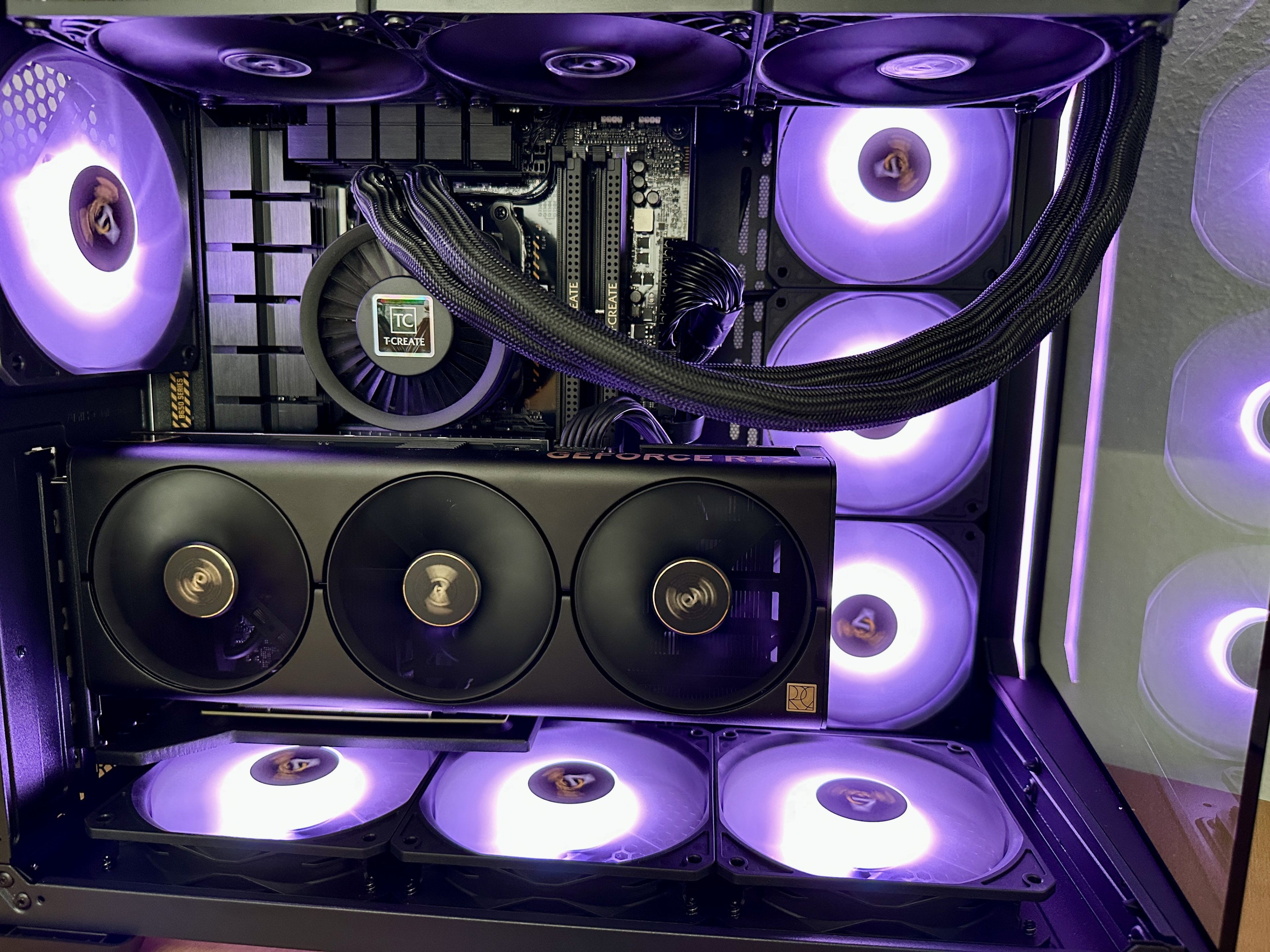

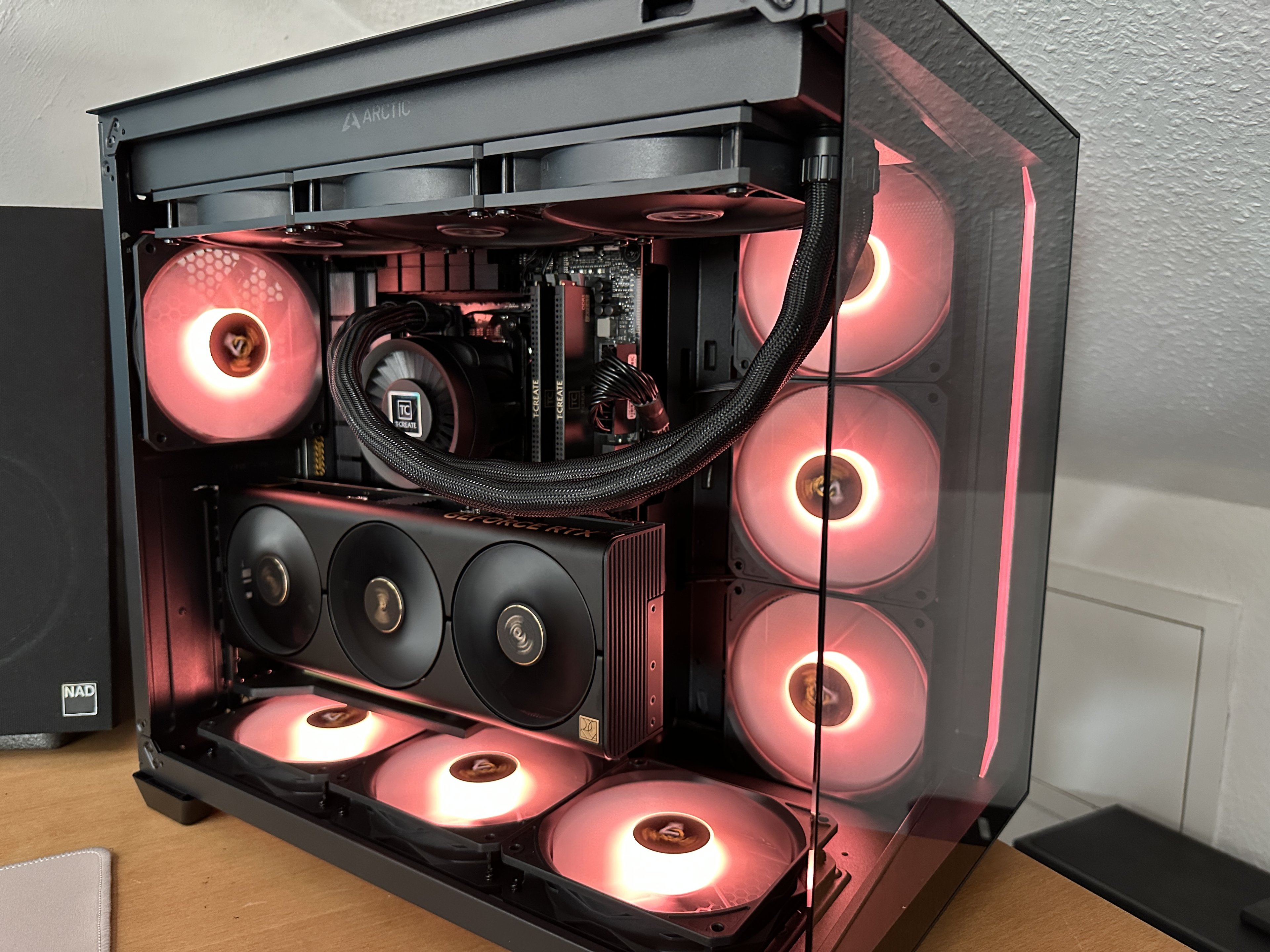

Hab es seit circa 1 Woche im Einsatz. Also, es ist eine differenzierte Antwort sinnvoll. Mit einer Lüfterkurve so eingestellt, dass die Lüfter alle angeschlossen über den integrierten HUB auf circa 600 rpm laufen: sehr erträglich leise. Bei deutlich mehr Umdrehungen schon deutlich hörbar, aber einfach nicht notwendig. Hab ne 7600X3D (-30 Curve Optimizer) über ne Arctic 360 AIO im Deckel laufen und nen RTX 4080 ProArt (UV auf circa 250 Watt max. Power). Der Vertical Mount ist ein Aliexpress PCIE 4.0 Teil. Dafür müssen leider hinten die Stege am Grafikkarten Slot abgeschnitten werden, da sie sonst die DP Ausgänge der Grafikkarte blockieren. Bei "normaler", horizontalem Einbau gibt es das Problem natürlich nicht. AIO Pumpenkopf muss ich um 180° gedreht einbauen wegen Vertical Mount. Daher auch der Sticker, um nicht immer vom auf dem Kopf stehenden Arctic Schrift genervt zu werden.
Die Arctic Lüfter auf der Liquid Freezer III sind zwar leiser bei gleicher rpm, aber die Pumpe auf 100 % übertönt das restliche Setup, daher auf circa 45 % per ASUS Armory Crate gedrosselt. Angenehm leise.
Ich bin sehr zufrieden mit den Temperaturen bei niedrigen Drehzahlen der Lüfter von 600-800 rpm bei circa 65-70 °C im Cinebench R20 Multicore und GPU max. 60 °C im 3D Mark SteelNomad.
Das Gehäuse an sich ist ein Preisleistungsknaller, der integrierte HUB ist für ARGB und PWM Lüfter sehr zweckmäßig und die Verarbeitungsqualität circa auf Niveau eines Endorfy ARX, falls das hilft. Hab's für 120 € neu bekommen. Größe auch wirklich angenehm für den mittelgroßen Schreibtisch und trotzdem biel Platz zum bequemen Bauen im Gehäuse. Bilder meines Builds:
