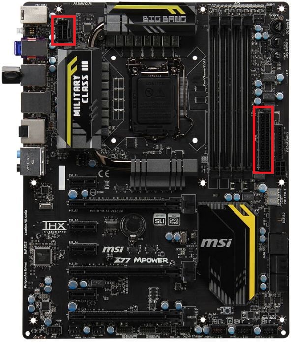

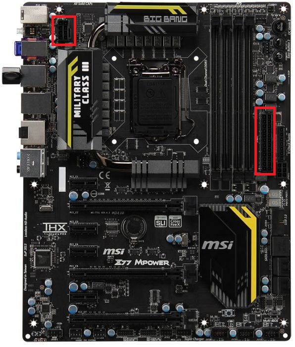

Bei deinem Netzteil sind aber drei 8pin-Kabel (1x CPU, 2x VGA/ PCIe) dabei. Das CPU-Kabel (4+4)schließt du oben links auf dem Mainboard an und die die PCIe-Kabel (6+2) beide an der Grafikkarte. Du brauchst also keine zusätzlichen Kabel. Ansonsten hast du nämlich etwas falsch verkabelt.
Auf dem Mainboard dürfen nur die rot markierten Stecker belegt sein.
