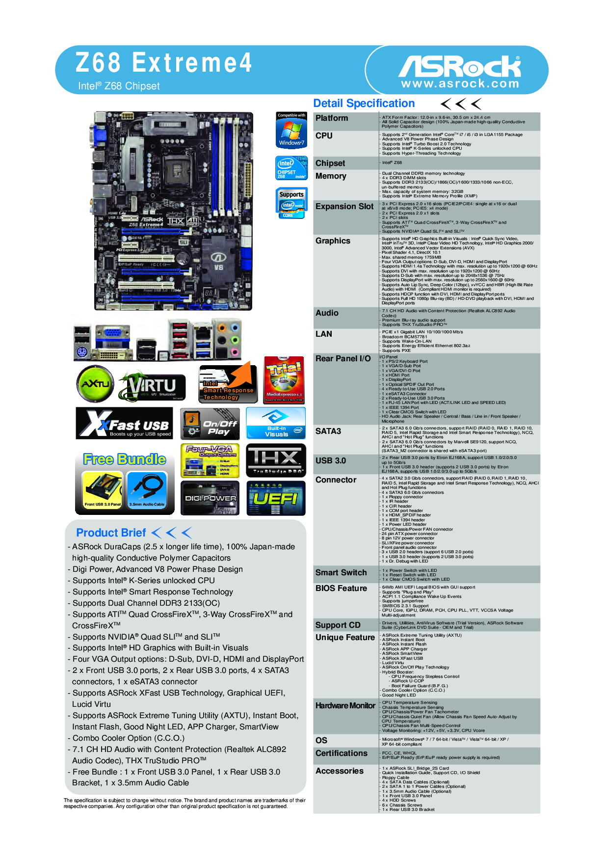

normalerweise nutze ich unter Linux dennoch die Windows-Software "PDF XChange Viewer" um aus PDFs einzelne Bilder zu machen. Die Ergebnisse sind gut bei brauchbarer Dateigröße trotz unkomprimierter Speicherung als TIF. Ich suche eine Lösung das ganze über ein Kontextmenü zu lösen. Das Programm bietet keine Kommandozeile an. Daher habe ich mal ImageMagic getestet. Es gab da aber mal mehr mal weniger große Probleme mit der Kantenglättung (Antialias). Wenn ich z. B. gescannte Texte aus der PDF herausgelöst habe, sehen die bei IM immer "verfranzter" und "dreckiger" aus. Zoomt man rein sieht man das deutlicher.
Als Command Line mit IM hab ich das hier genutzt:
Code:
convert -density 300x300 -units pixelsperinch input.pdf -background white -alpha background -alpha off -antialias -compress zip +adjoin output.tif
Die Ergebnissen werden durch andere Kompressionsverfahren nicht besser. Auch kann ich den Wert '-density' erhöhen wie ich will. '+adjoin' bewirkt nur, dass der Output Nummeriert wird. Ich nutze IM 6.8.9-9 unter Ubuntu 16.04.
Jemand Erfahrung mit dem Programm?

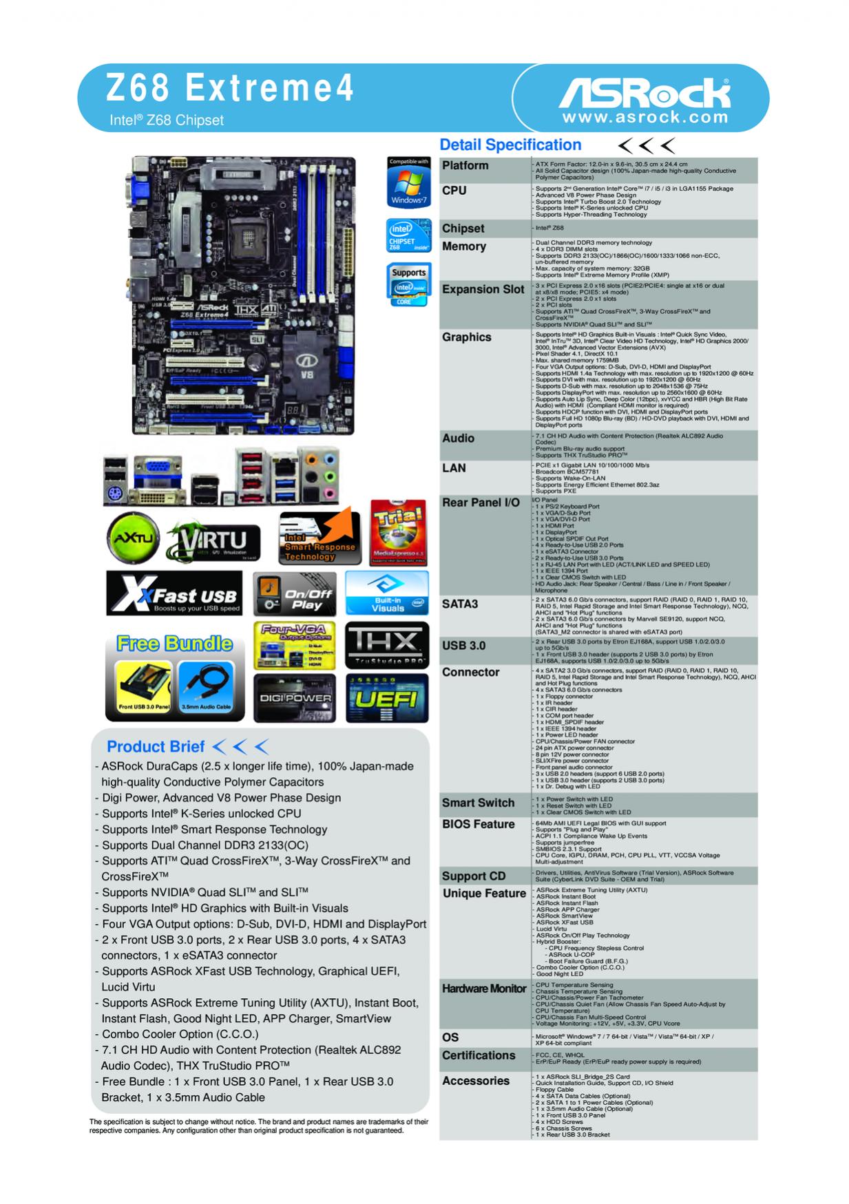

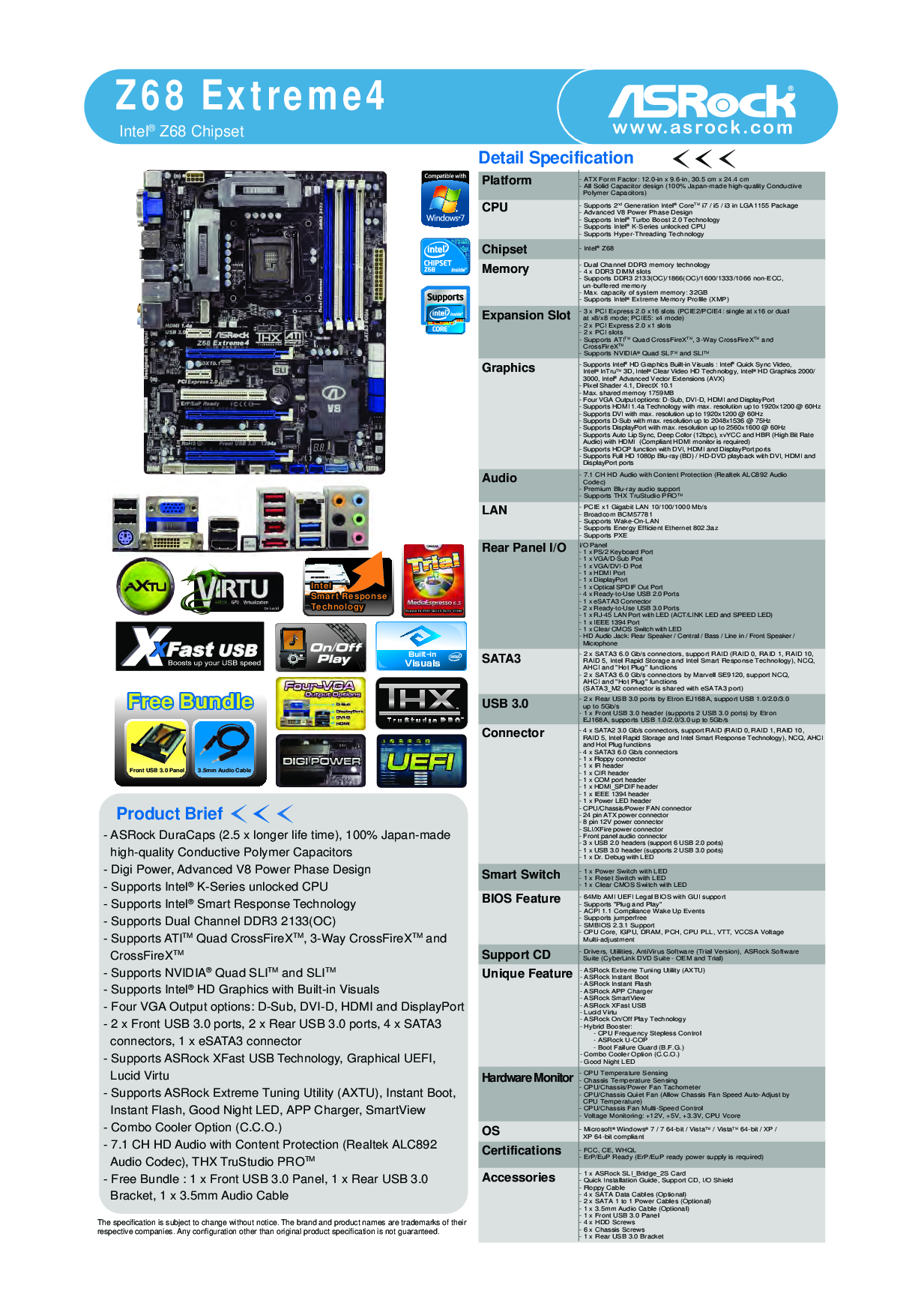

Supersampling anwenden?
Code:
Code:
Was ist das? Du hast ja nur ein Resize verwendet und Antialias komplett weggelassen.
Hab das mal durchlaufen lassen, wirkt dennoch alles deutlich blasser als mit PDF XChange Viewer.
Man erzeugt zuerst ein doppelt so großes Bild und skaliert es dann auf die Hälfte herunter. Das führt dazu, dass die Kanten weicher werden.

Die sollen für das Tablet aufbereitet werden. U,a, jage ich die durch XNView und lasse dort über die Autoschnittfunktion die Ränder wegschneiden. Das macht das Programm sehr zuverlässig.
Ich bekomme mit -density 600x600 und resize 50% fats die gleichen Ergebnisse wie mit PDF XChange Viewer. Antialias dazuschalten verbessert hingegen nichts mehr.
