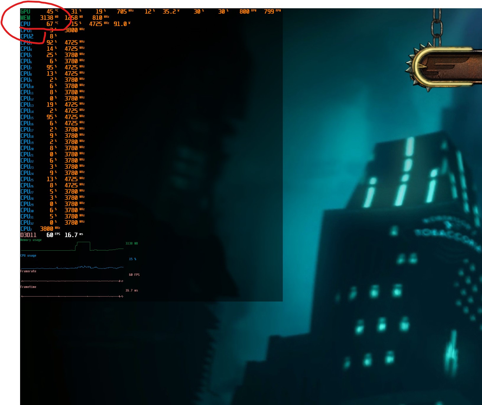

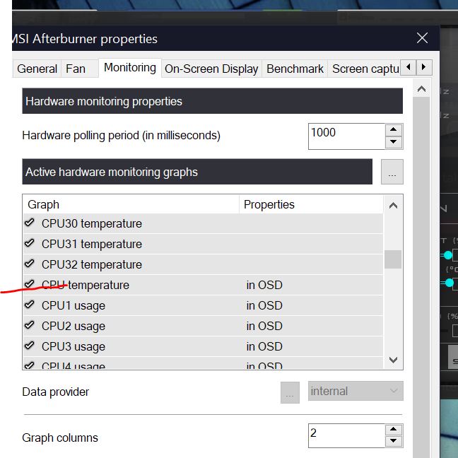

Hast du die neueste ?
Ich habe Ryzen 5XXX und nutze den Afterburner auch um die CPU Temperatur anzuzeigen.
4.6.3.16041 Beta 5 ist die aktuelle.
