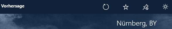

Wenn du MSN Wetter öffnest ist oben eine Reiszwecknadel, drück da drauf, dann wirds nochmal an "Start" angeheftet und dann zeigts wieder den Ort und die Temperatur an.
Hab ich bereits, als Live-Kachel wird es auch angezeigt, löst aber das Problem mit der Anzeige unter dem Sperrbildschirm nicht.
