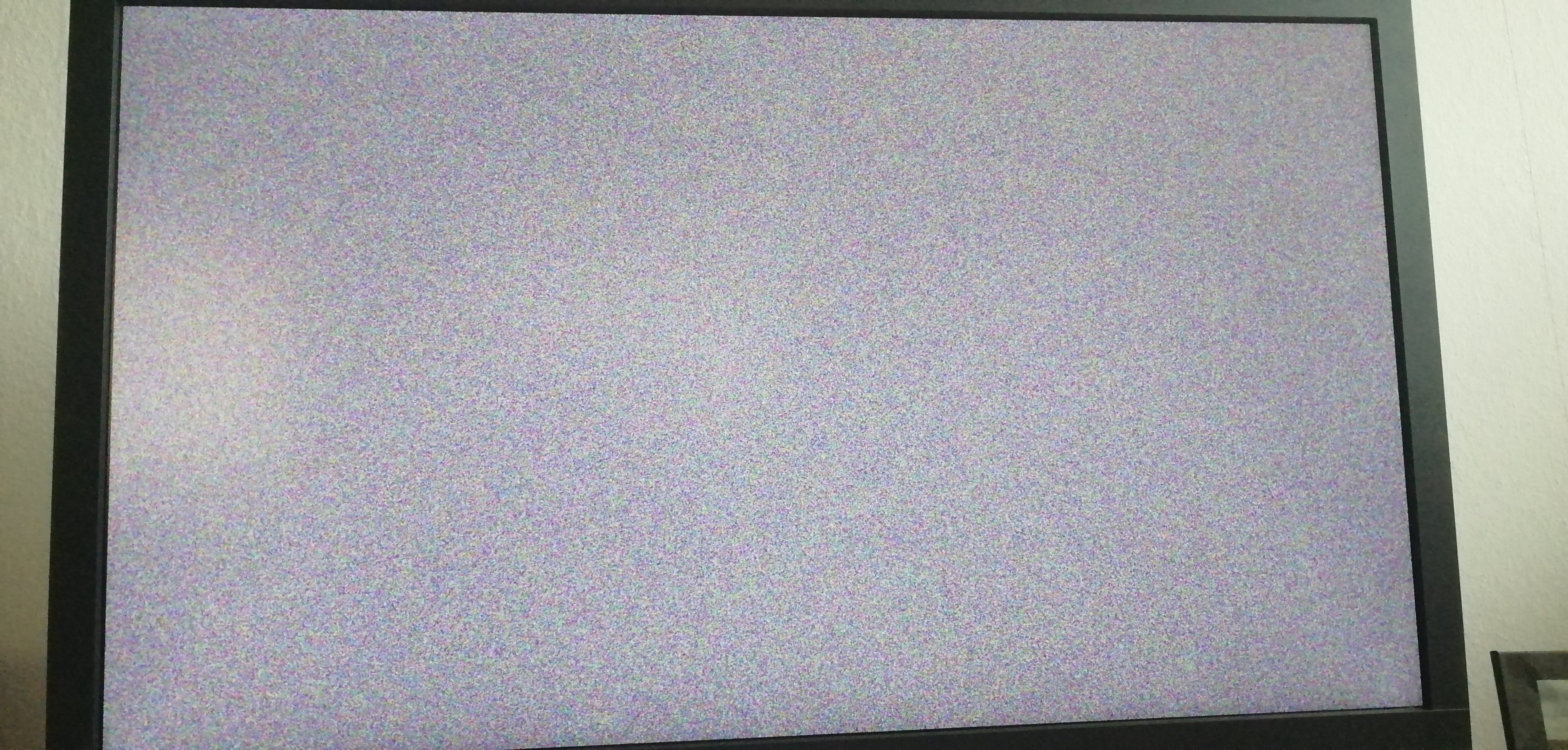

Tach zusammen !
Ich habe seit längerer Zeit bei bestimmten Spielen , ein "Grafisches Problem" , nach dem Start.
Es sei gesagt , dass dieses Problem nur bei bestimmten Spielen auftritt.
Nach kompletter Neu-Aufsetzung des ges. Systems, betrifft es im Moment, Mass Effect 3.
Was teilweise Abhilfe schuf ,war die Ausführung im Fenster Modus ( Zb. rahmenlos).
Was aber nicht bei allen Spielen Funktioniert.
Habe schon alles Probiert >.<
So sieht das "Problem "aus.

@Nimble1 Hmmm....sehr schwierig hier ein Ferndiagnose zu machen...die Fehlerursache kann hier alles mögliche sein.
Hier kann man nur versuchen, alles mögliche zu testen um das eine oder andere auszuschließen. Ich würde als Erstes die Temperaturen des Systems überprüfen. Wie hoch ist die Temp von CPU und GPU im Idle? Wie hoch unter Last bzw. wenn du Mass Effect startest?
Als nächstes würde ich ein anderes Netzteil testen. Das Cougar ist mittlerweile sehr alt.
Wenn möglich bzw. ein Verwandter/Bekannter/Freund hat eine Grafikkarte "rumliegen", auch eine andere Grafikkarte testen.
Oder, auch wenn es vl etwas weit hergeholt ist, vl auch ein anderes DVI Kabel testen.

hey, mit meiner alten Karte hatte ich diese Problematik auch schon...
Im Moment zeigt sich der Fehler auch beim "wieder erwachen", wenn der Bildschirm aus war und wieder angeht.
In diesem Falle, ist das Anzeige Bild aber "nur " überlagert von dem Rauschen und wechselt nach einem Kurzen Moment selbständig wieder in einen Zustand "ohne Rauschen" . (ich nenne das Phänomen einfach mal Rauschen)
Die Netzteil Nummer kann ich mal angehen..
