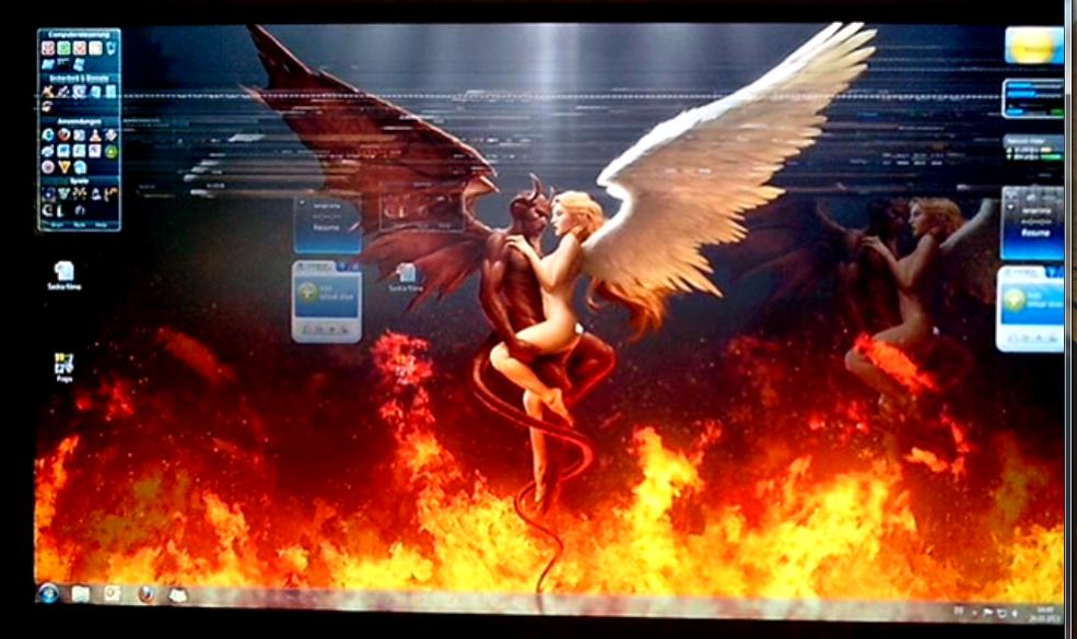

Danke, also screenshots zu machen war unmöglich da diese Fehler nur ein kurzen Moment erschienen sind. Ich musste mit meinem Handy video aufnehmen und hab jetzt aus dem Video ein Paar screenshots gemacht
Also hier ist es wenn ich in Youtube ein Video klicke während ich bereits in einem Video bin. Da kommen oben so Streifen, manchmal mehr manchmal weniger, manchmal garnicht. Die kommen übrigens auch wenn ich ein lokales Video abspiele (mit wmp oder vlc)

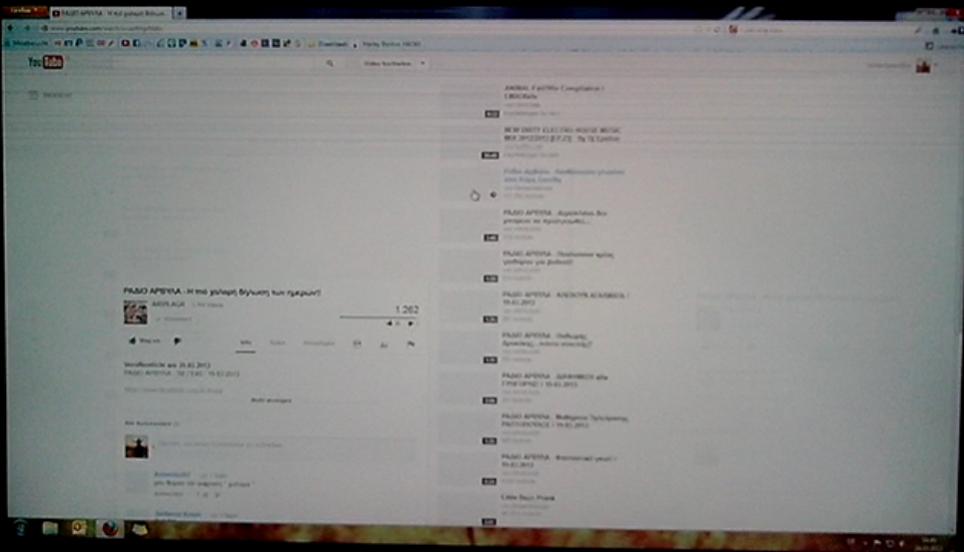

Hier ist es wenn ich ein Internet video schaue und dann Firefox beende, nach eine Sekunde ca. kommt dann dieser Fehler.
