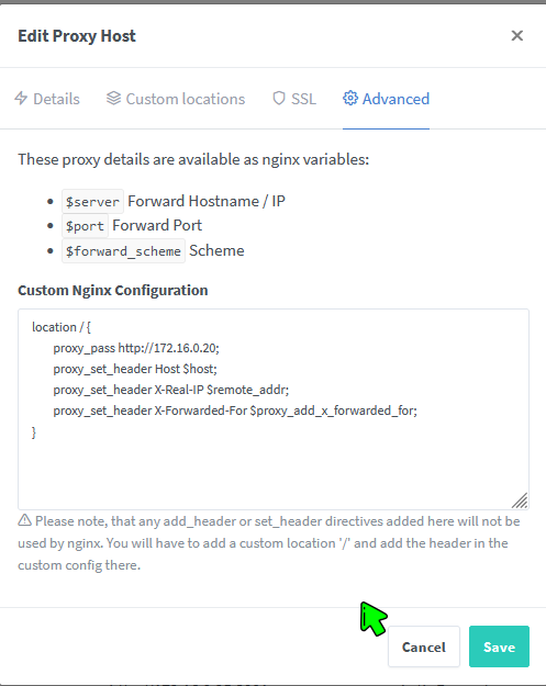

Ich weiss, dass ich diverse Header weitergeben muss.
Das scheint aber nicht zu funktionieren:
Kann mich jemand bei der Fehlersuche unterstützen?
