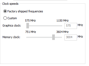

Das runtertakten habe ich nun auch geschafft, jedoch habe ich dort zwei Regler. Einmal "Grapics clock" und einmal "Memory clock". Das angefügte Bild zeigt die Werkseinstellung der jeweiligen Regler. Ich wusste nun nicht, was ich da runtertakten soll, zumal die "Graphics clock" sowieso schon von Werk auf dem niedrigsten Wert sind.
Mir ist nun aber aufgefallen, sobald ich solch ein Spiel starte, wo es nun sofort wieder abstürzt, geht die Grafikleistung ebenso schnell auf 100% und bei der Spitze stürzt es dann ab.
Vielleicht ist ja wirklich die Grafikkarte defekt. Dann bemüh ich mich wohl langsam um Ersatz. =/
