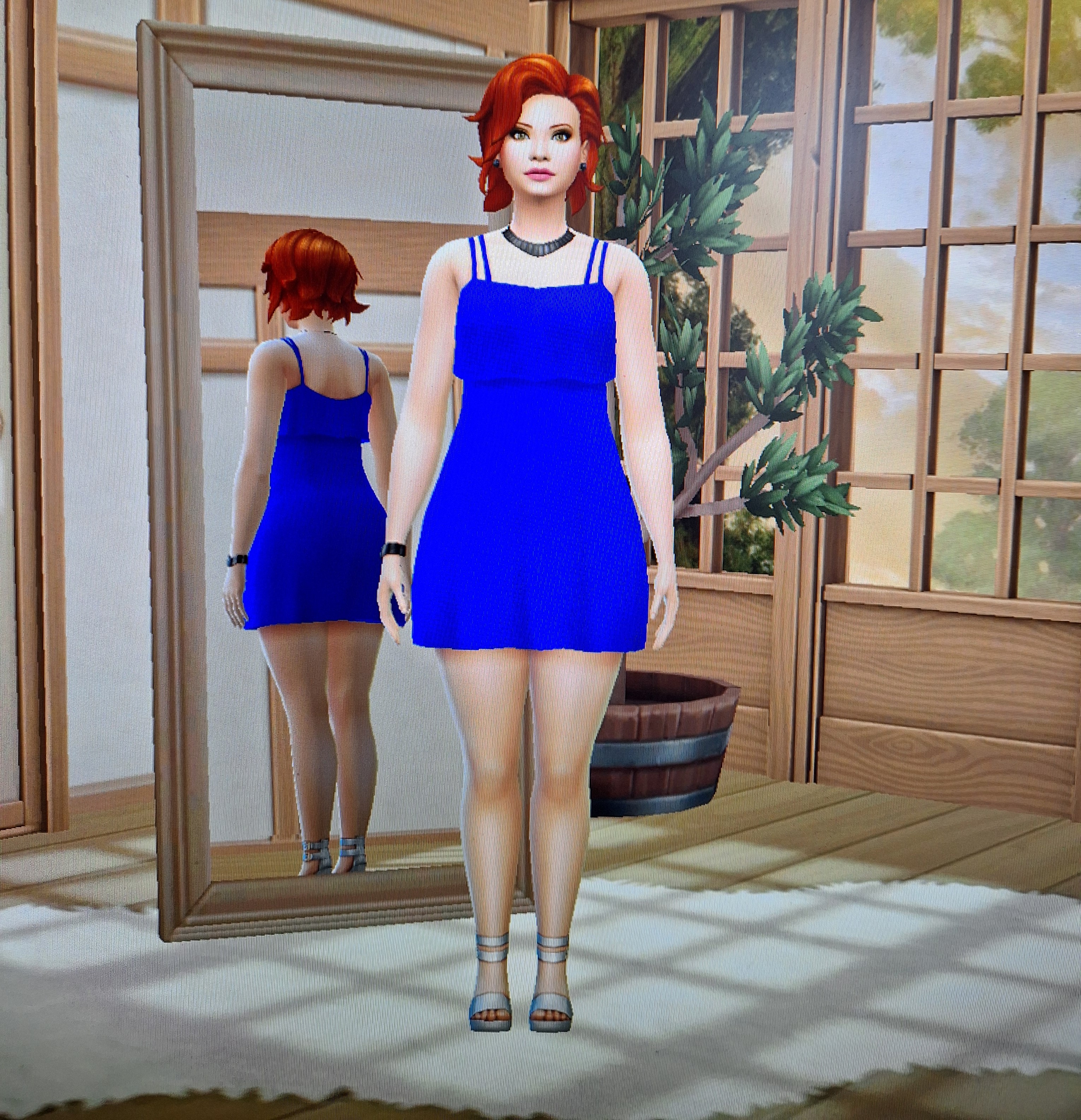

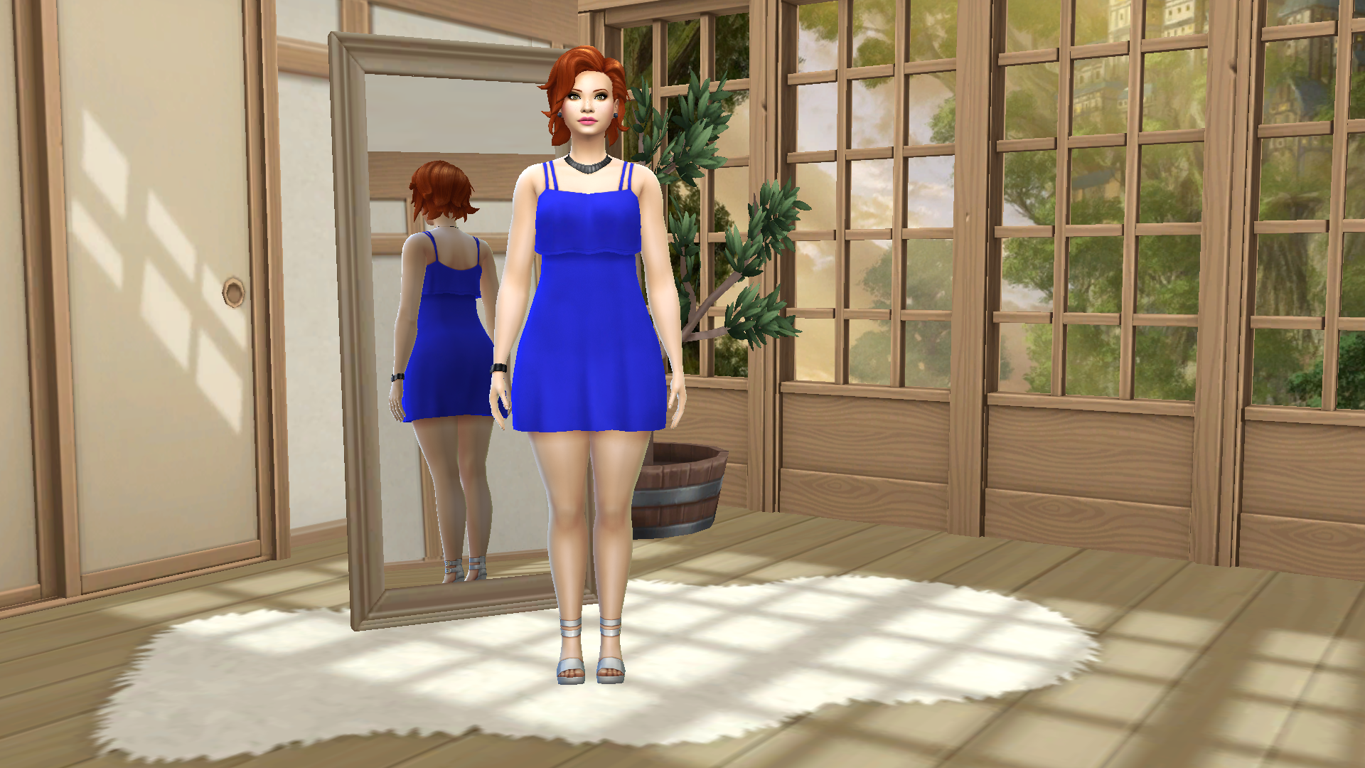

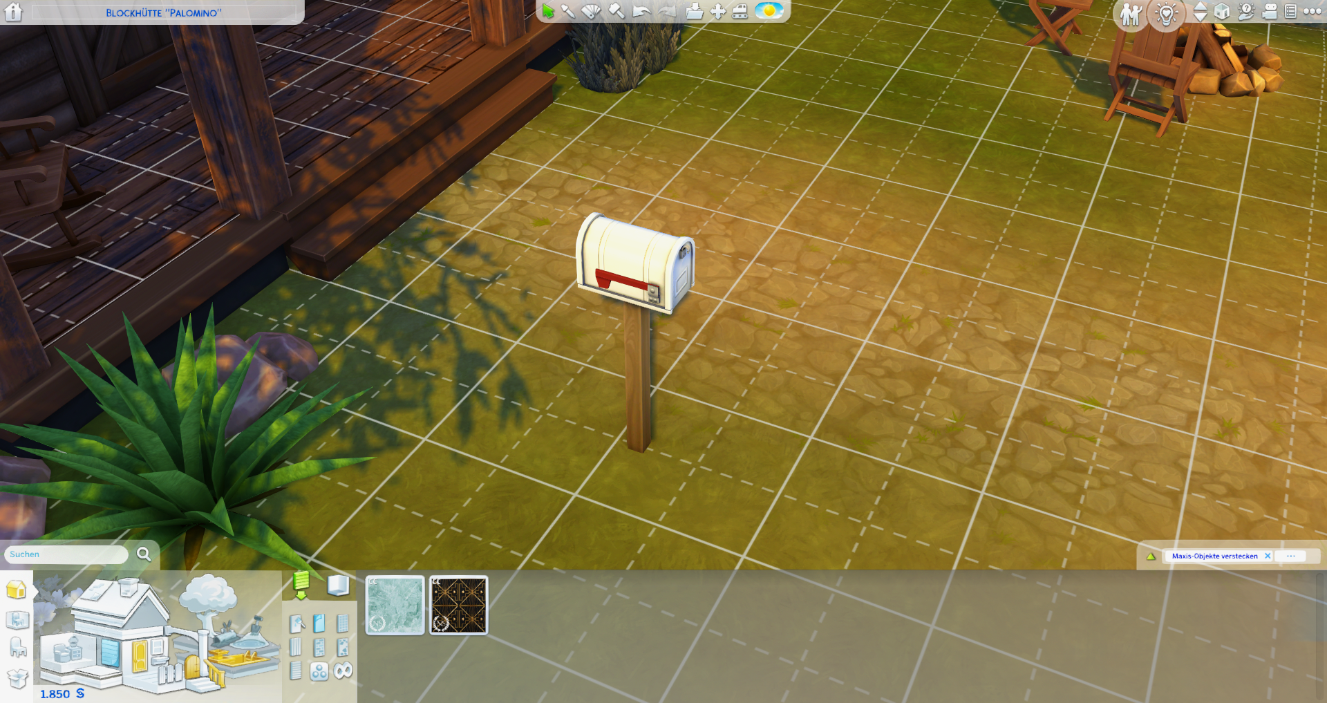

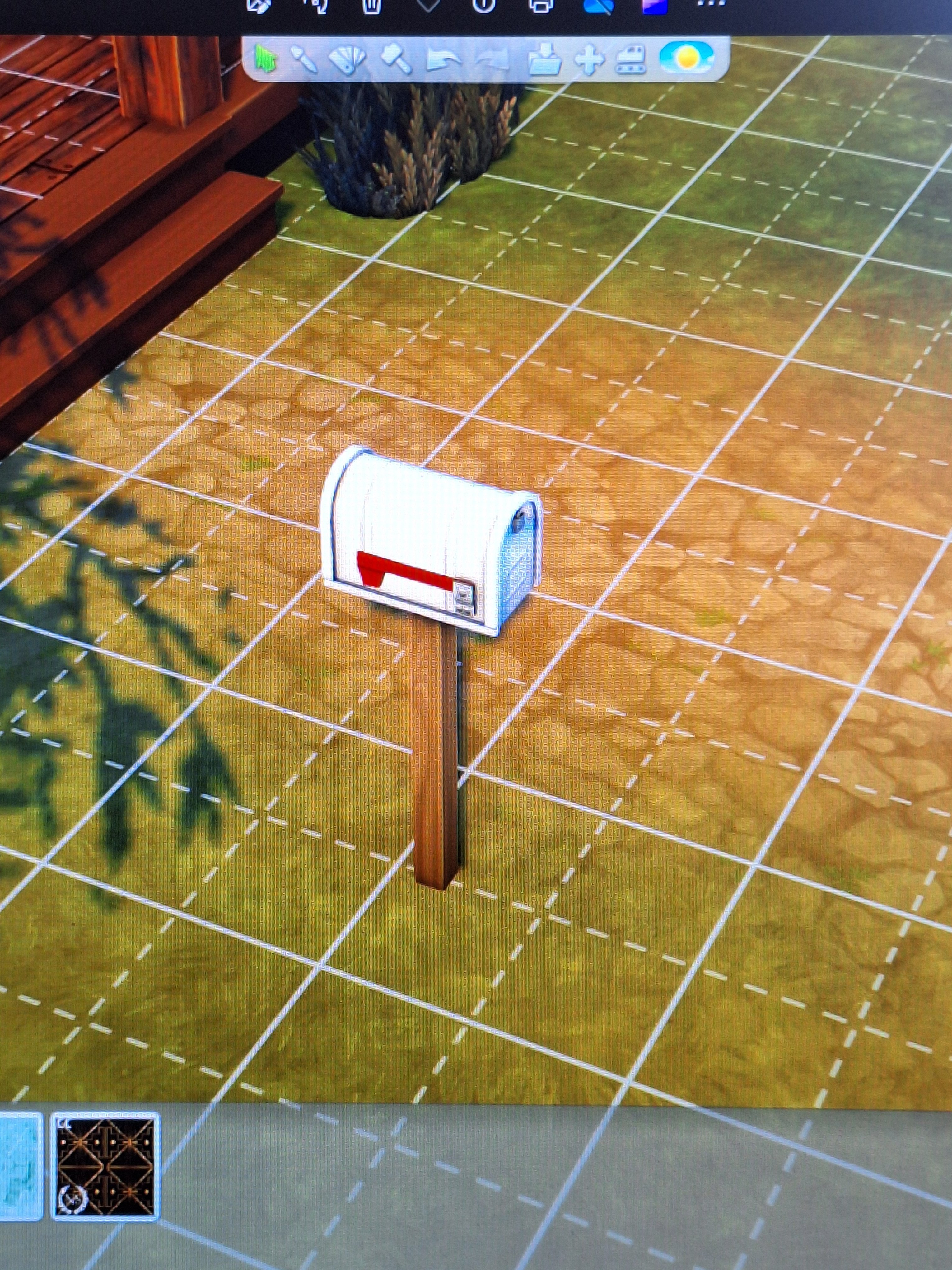

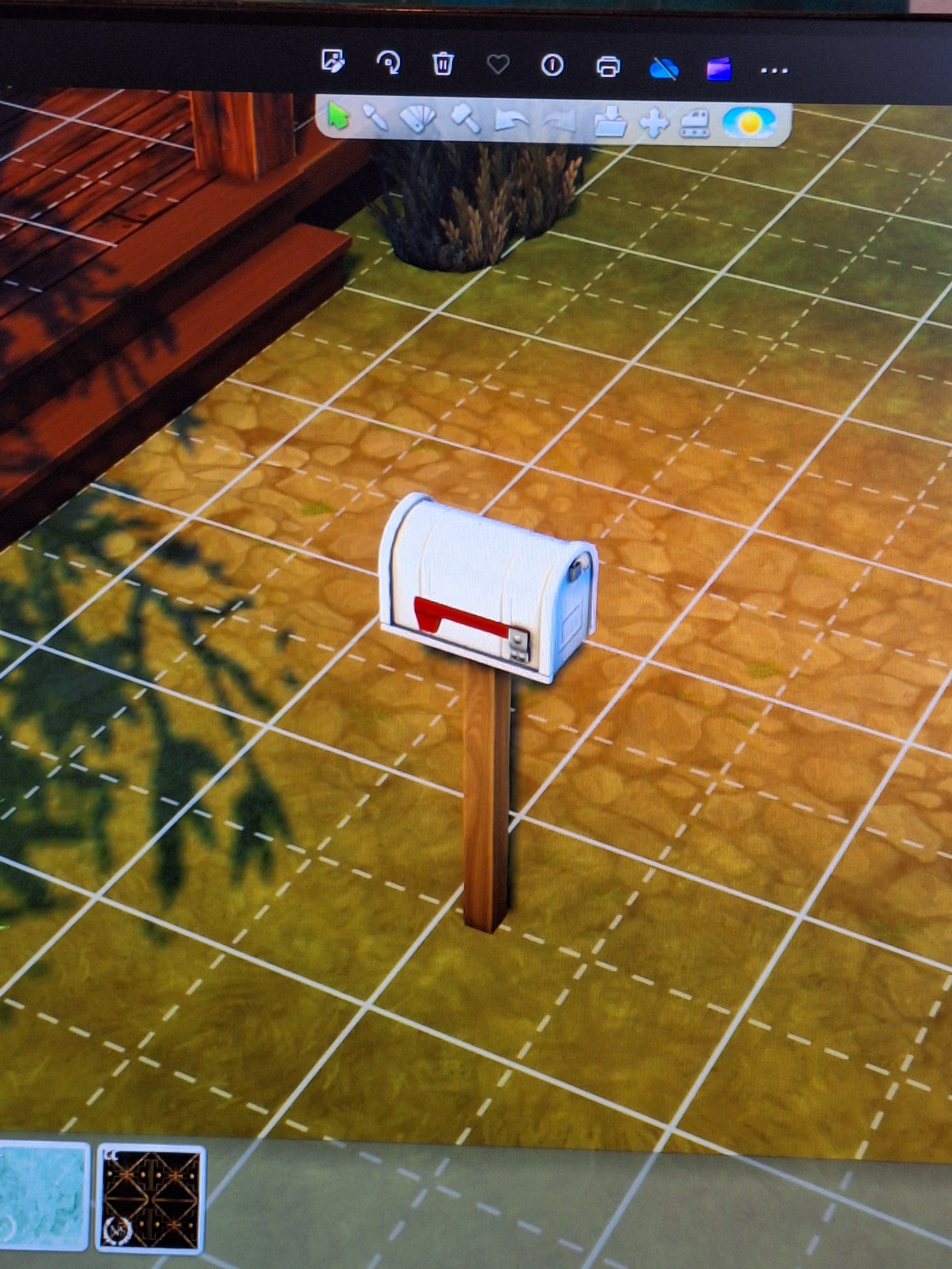

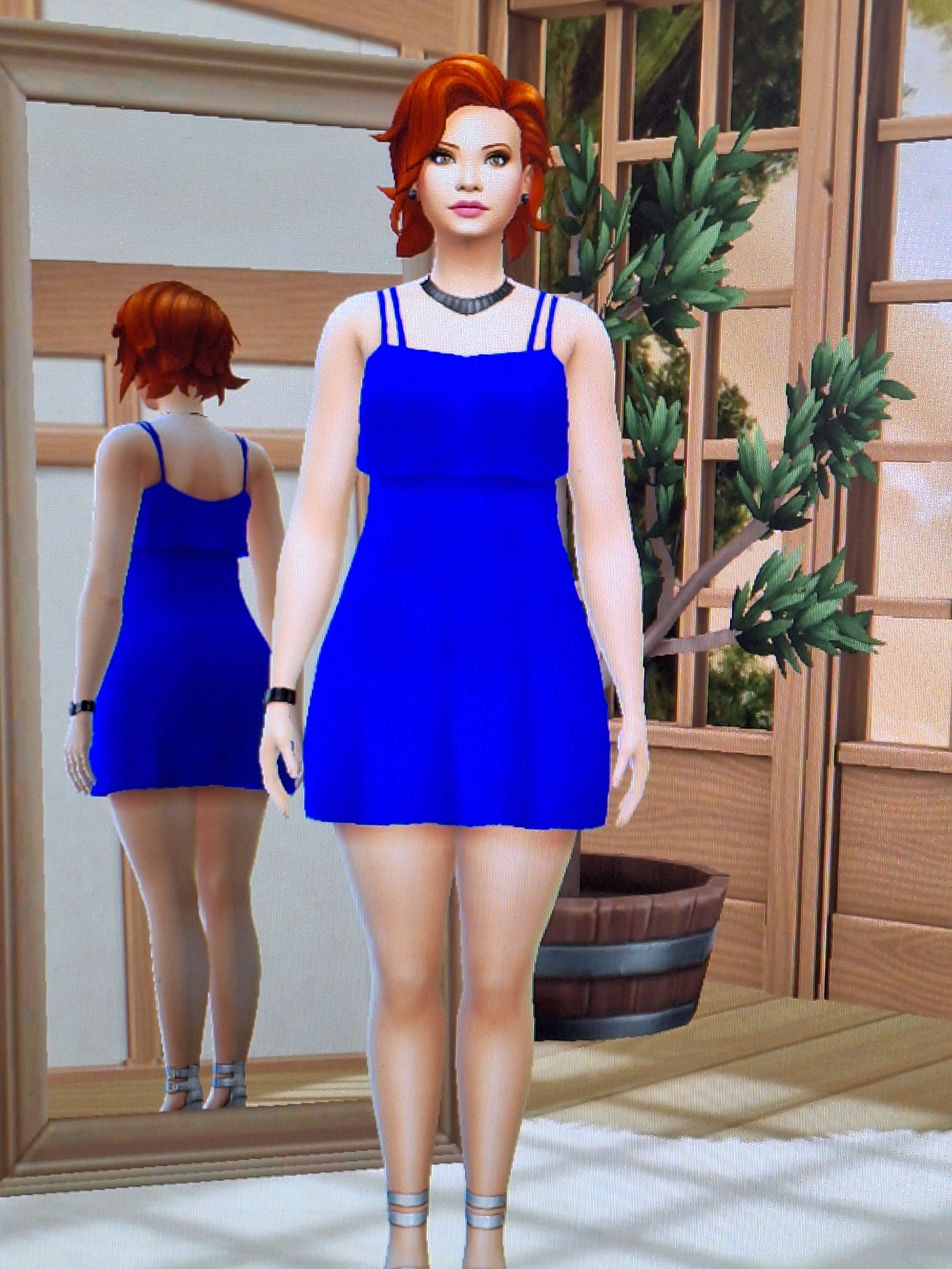

Die Bilder auf meinem Bildschirm sind furchtbar grell. Ich habe schon mit den Einstellungen vom Bildschirm und von der AMD-Software gespielt, sowie alles wieder zurückgesetzt. Die Farben verlieren an Kraft und werden etwas weniger grell, aber unangenehm für meine Augen ist es trotzdem.
1. Screenshot im Spiel
2. Vom Bildschirm abfotografiert
3. Mit gesenkten Einstellungen fotografiert

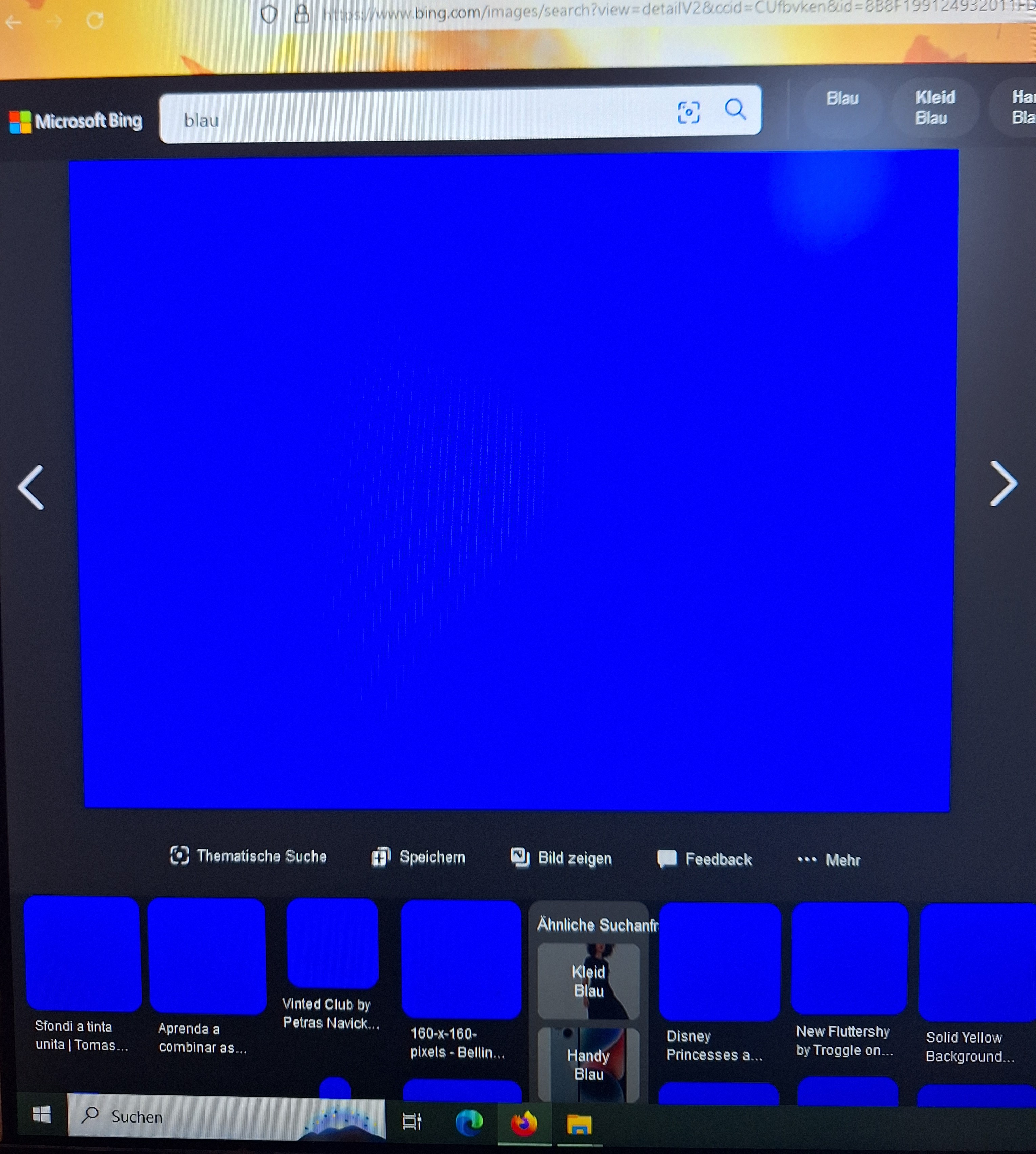

Blau ausserhalb des Spiels
Ich weiss nicht ob es der Bildschirm, die Grafikkarte oder meine Augen sind...
Hat so etwas jemand schon mal gehabt oder eine Idee was alles dafür verantwortlich sein kann? Sieht jemand überhaupt dieses extreme grell?

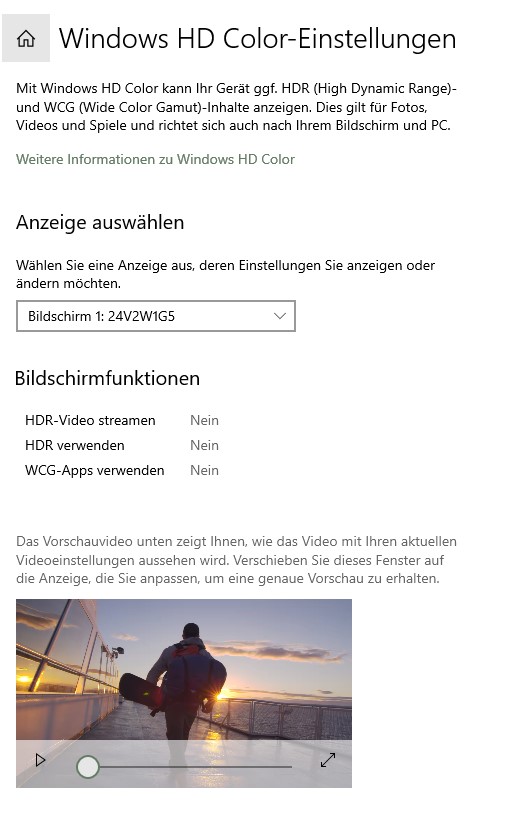

Sieht nach irgendwas mit HDR-Einstellungen aus, finde ich. Kannst du mal gucken ob du sowas in den Windows-Display-Einstellungen umstellen kannst? Vielleicht auch im Bildschirm-Menü. Als letztes würde ich im AMD-Treiber nachsehen.

Weder im Bildschirm-Menü, noch in der AMD-Software ist etwas zu HDR zu finden.
Und das ist das einzige bei Windows. Einstellen bzw. ändern kann man da aber nichts.
