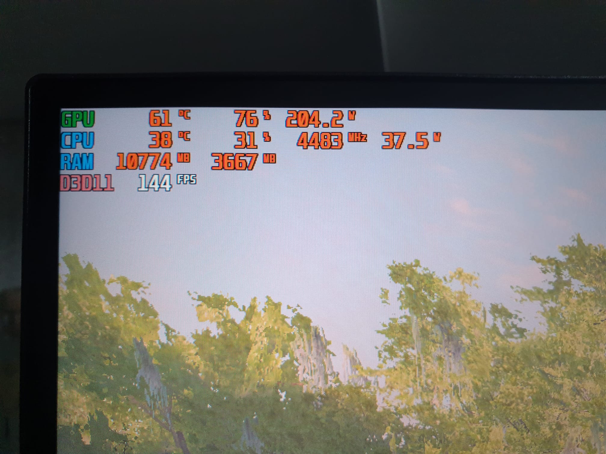

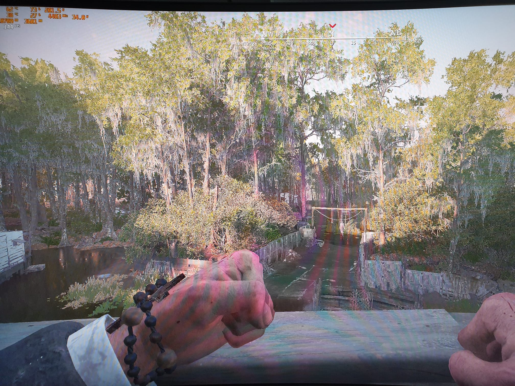

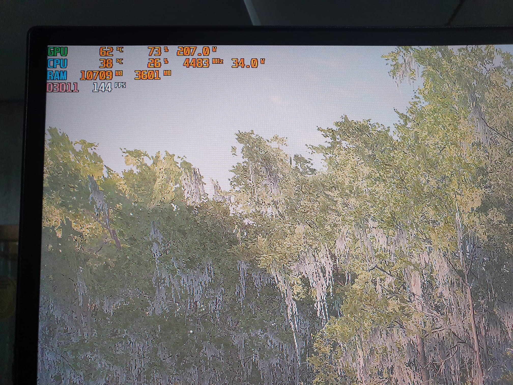

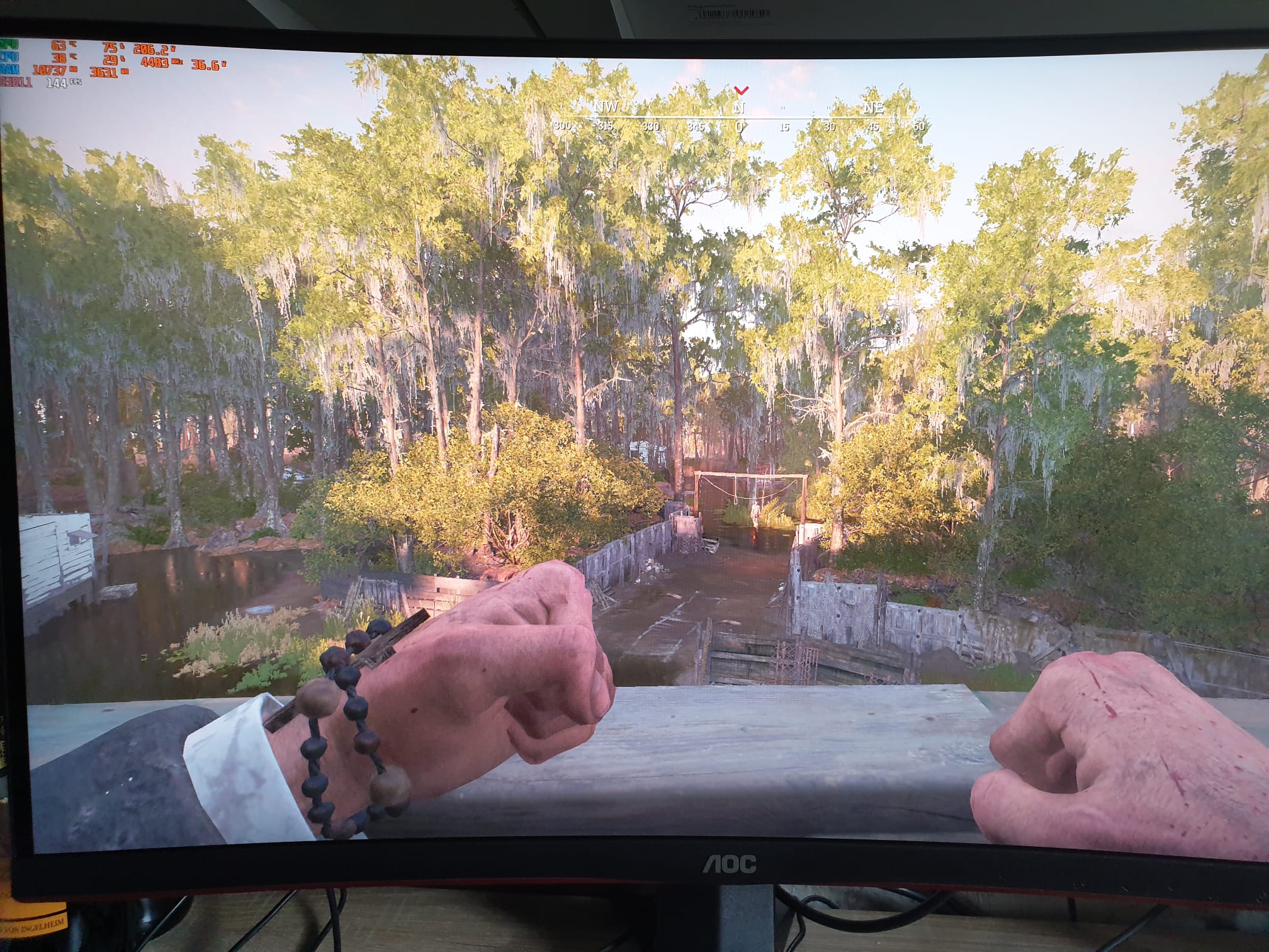

kann mir jemand erklären wieso das Bild auf Vollbild so unscharf ist ? zudem hab ich dann auch black smearing und eine Bewegungsunschärfe.
Ich habe jetzt oft gelesen das es an dem VA Panel liegt.
Mich wundert es jetzt nur das bei Vollbild Fenster der Bildschirm gut Funktioniert.
kein black smearing und keine bzw. kaum Bewegungsunschärfe. Liegt es dann daran das der Bildschirm auf 60 Hz läuft ? (wegen Vollbild Fenster)
Overdrive ist auf Mittel eingestellt.

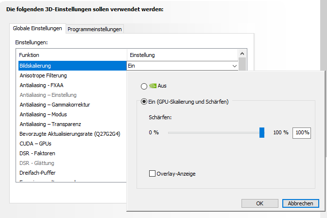

NVIDIA Schärfe ist auf 100%

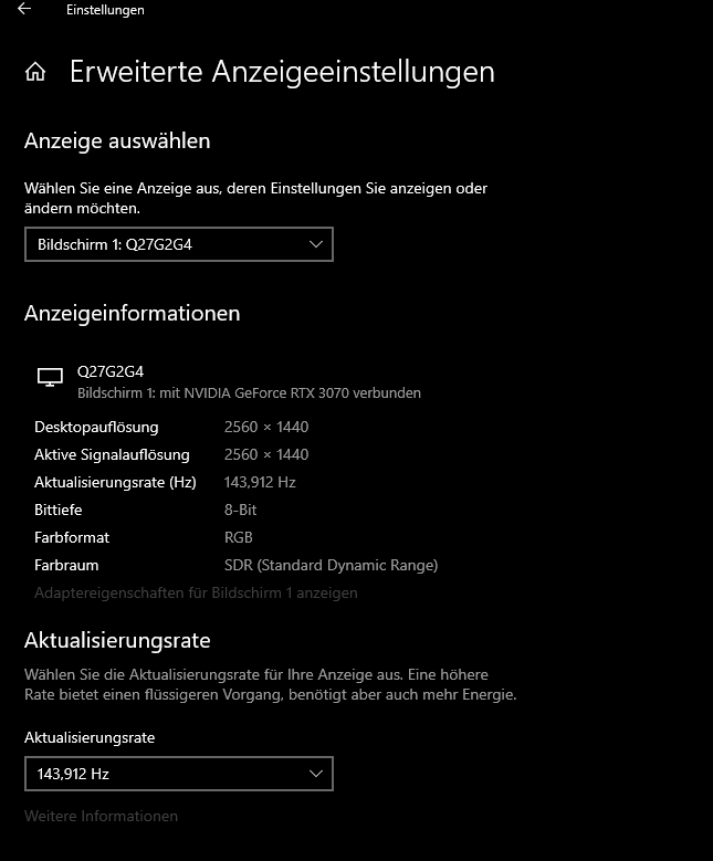

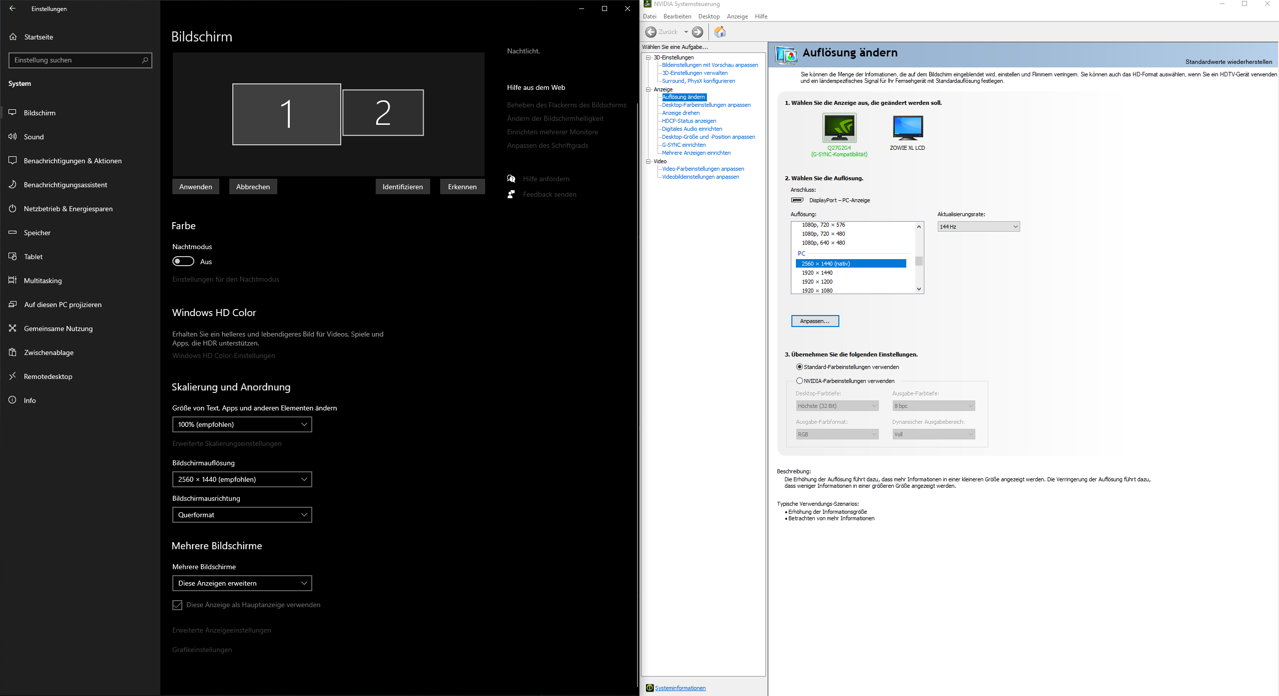

Bitte schaut euch dazu die angehängten Bilder an.

Läuft der mit 2560 x 1440? Und wenn er 144Hz kann, dann würde ich das einstellen, oder mind. 120Hz, wenn möglich.
Hey, hast Du nur Hunt getestet ?
Und auch mal die Auflösung nochmal eingestellt und danach das Game neugestartet ?
Hunt ist....Ja, es ist nun mal Hunt...
Scaling in Hunt auf 100% ?
Andere Games mal probieren ?
Nach einer Auflösungsänderung bei Hunt sollte man bei einigen System das Game neustarten.
Ist leider einfach so.
Das Game ignoriert manchmal sogar die HZ Einstellungen des Systems und ebenso, ob VSYNC an oder aus ist. Ist dem Game manchmal auch total egal.

Das Schärfen ausmachen. Dann die Frage ob du mit unscharf eher so was wie Black Smearing (VA Problem) meinst?
Das Schärfen bei der GPU Skalierung greift nur im Vollbild Modus. Bei 100% ist es allerdings so überschärft, dass einem die Augen tränen sollten. Man sieht ja auf dem Screenshot üble Überschärfungsartefakte. Warum wird die GPU Skalierung überhaupt verwendet? Im Game sollte auch 2560x1440 eingestellt werden.
Ja die Auflösung läuft hab in Hunt ein FPS Cap von 144FPS

Ja das Scaling ist auf 100 %, hab Quasi nur Hunt getestet.
Also die Schärfe hab ich wieder auf aus gestellt. Bild hat jetzt wieder eine gute Qualität. Man könnte Quasi so spielen. Bei schnellen Bewegungen habe ich aber noch schwarze Flecken im Bild. Gibt es noch eine Möglichkeit diese zu entfernen oder noch mehr zu minimieren? bin da wohl ziemlich Empfindlich da mein alter Monitor einen TN Panel hatte. VA Panel sind ja glaube ich eher bei dunklen Farben anfällig oder ? Hunt Showdown ist ja zum Glück kein Düsteres Spiel LUL (Ironie falls wer das Game nicht kennt)
Wollte mit der GPU Skalierung dies Bewegungsschärfe entfernen :D
Genau das ist Black Smearing. Das wird man nicht los und ist ein generelles Problem von VA-Panels. Deswegen habe ich meinen Dell S3220DGF wieder abgegeben. Wenn du noch Rückgaberecht hast - mach es. Hol dir ein gutes IPS Panel und du bist besser dran. DELL S2721DGF ist z.B. einer der Besten.
