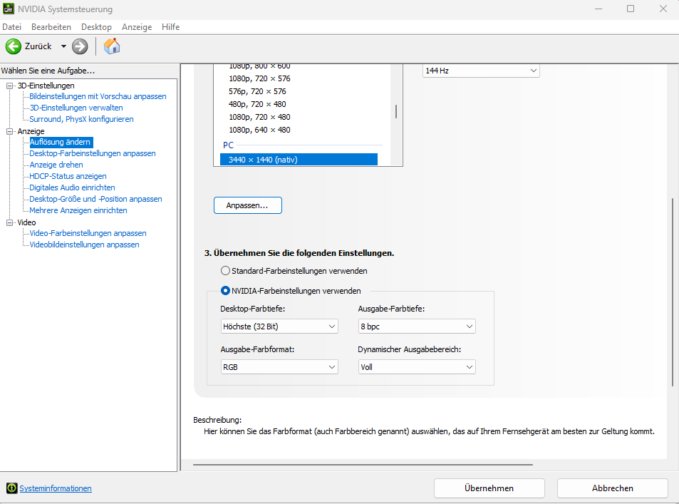

Update: Ich habe im NVIDIA Control Panel die Aufgabe-Farbtiefe auf 8 bpc umgestellt und seit 10 Minuten läuft es unter 144Hz. Allerdings habe ich noch keine Spiele getestet. Ob es jetzt tatsächlich funktioniert oder einfach ein Vorführeffekt ist wird sich zeigen.
Das wäre, wenn das ordentlich läuft. 😊

MircoCelle schrieb:
lässt wieder Farbinformationen weg. Deshalb funktioniert es wohl.
Da würde ich lieber 10bpc deaktivieren & RGB 4:4:4 (Full RGB) mit 8bpc aktivieren.
In Windows kann man ggf. auch HDR bzw. 10bpc deaktivieren (muss aber nicht sein).

Tanzmusikus schrieb:
Ist deine Entscheidung, ob Du YCbCr 4:2:2 mit 10bpc ... oder RGB 4:4:4 [Full RGB] mit 8bpc benutzt.
Letzteres passt genau zusammen -> sRGB-Farbraum.
Ersteres ist quasi Overkill (10bpc) mit Doppel-Underkill (YCbCr / 4:2:2) gepaart.
Also bisher läuft es einwandfrei. Ich hatte an den Einstellung rumprobiert und festgestellt, dass der Bildschirm nicht mehr flackert. Allerdings würde mich schon gerne interessieren, welche Einstellung optimal ist. Also: Sind die Einstellung wie du sagtest; letzteres besser ? Bin was das Thema angeht völliger Neuling. :)
*Ja, was ich mit Letzteres meinte, ist: "RGB 4:4:4 [Full RGB] mit 8bpc (inkl. 32-Bit Farbtiefe)" siehe Bild in #5.
Lieber 100% sRGB (8bpc, RGB 4:4:4 Full Range) ... als 120% HDR (10bpc) * 80% Subpixel (brei -> YCbCr 4:2:2).
Auch YCbCr 4:4:4 ist nicht die volle Range, sondern Limited. Sieht ähnlich aus wie RGB 4:4:4 [Limited RGB].
Nur das oben mit * markierte hat den vollen Umfang. Für 3D-Spiele die optimale Qualität in deinem Fall.
Für TV-Filme könnte man es aber auch auf "RGB 4:4:4 [Limited RGB]" umstellen, da die Filme standardmäßig in dieses Format konvertiert werden. Das dient der Verringerung der zu übertragenden Daten.

MircoCelle schrieb:
Meinst Du etwa die Einstellung mit 8bpc oder 10bpc?
Die Farbeinstellung hat keinen direkten Zusammenhang mit G-Sync. Oder warum steht deine Frage darunter?
Wenn Deine Frage auf die Farbeinstellung abzielt, dann schau bitte den obigen Absatz* an.

Ausgabe-Farbtiefe:10 bpc8 bpc8 bpc8 bpc8 bpc8 bpc8 bpc8bpc
Ausgabe Farbformat:YcbCr422YcbCr422RGBRGBRGBYcbCr444YcbCr444YcbCr444
Ausgabe Farbformat:BegrenztBegrenztVollVollVollBegrenztBegrenztBegrenzt
läuft -aktuelle Einstellung
läuftläuft nichtläuft läuftläuft nichtläuft nicht
läuft​

1. Bitte beantworten!
Überprüfe bitte zuerst im OSD des Monitors, welche Version für den DisplayPort (DP) aktuell angezeigt wird.
Ist v1.1, v1.2 oder v1.3 aktiv, dann setze die Einstellung auf v1.4.
2. Bitte unbedingt das USB-C zu DP1.4-Kabel von KabelDirekt verwenden! (Das Delock kann nur DP v1.2.)
3. Super übersichtliche Tabelle. :daumen:
Ich würde standardmäßig (4.) nutzen ... & nur für 25/50 FPS-Filme (z.B. von Mediathekview) -> (5.) oder (8.).​
Dein Monitor kann 100% sRGB-Farbraum abbilden, dann sollte man das RGB444 auch nutzen. 😉​
Wenn Du die ersten beiden Punkte klärst, könnten wir nochmals schauen, ob 144Hz irgendwie möglich ist.​

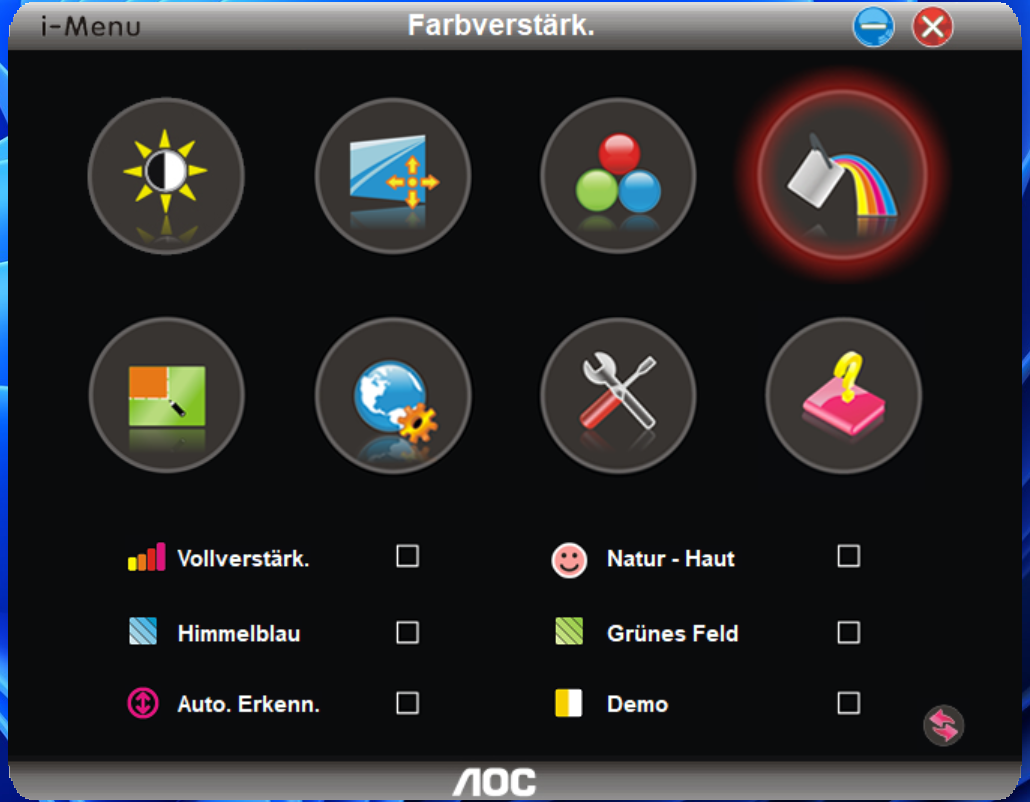

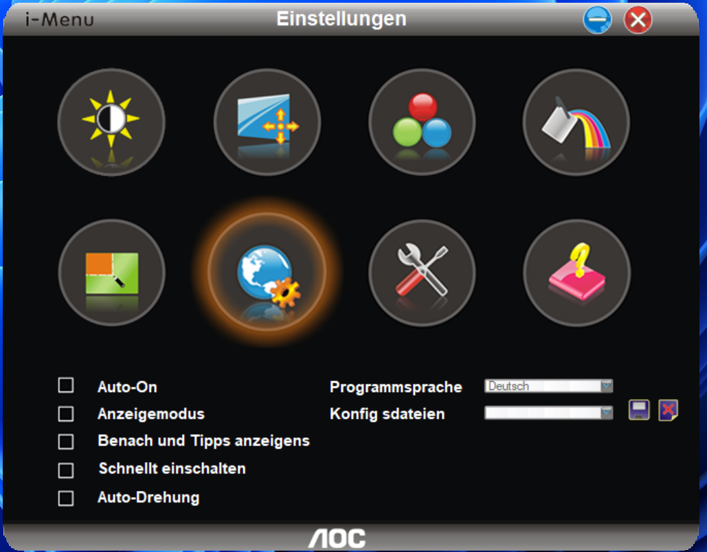

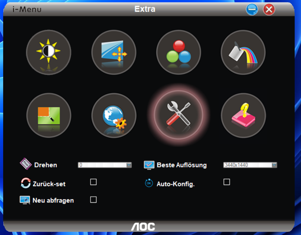

Edit: Ich habe mir das Programm I-Menu von AOC installiert. Anbei füge ich Screenshots von den Einstellung bei. Bei Farbtemperatur war das Häkchen bei "WARM". Ich habe es auf sRGB umgestellt und dann nochmal die Einstellung aus der Tabelle "3" genommen - leider hat das auch nichts geändert.
Reaktionen: Tanzmusikus
