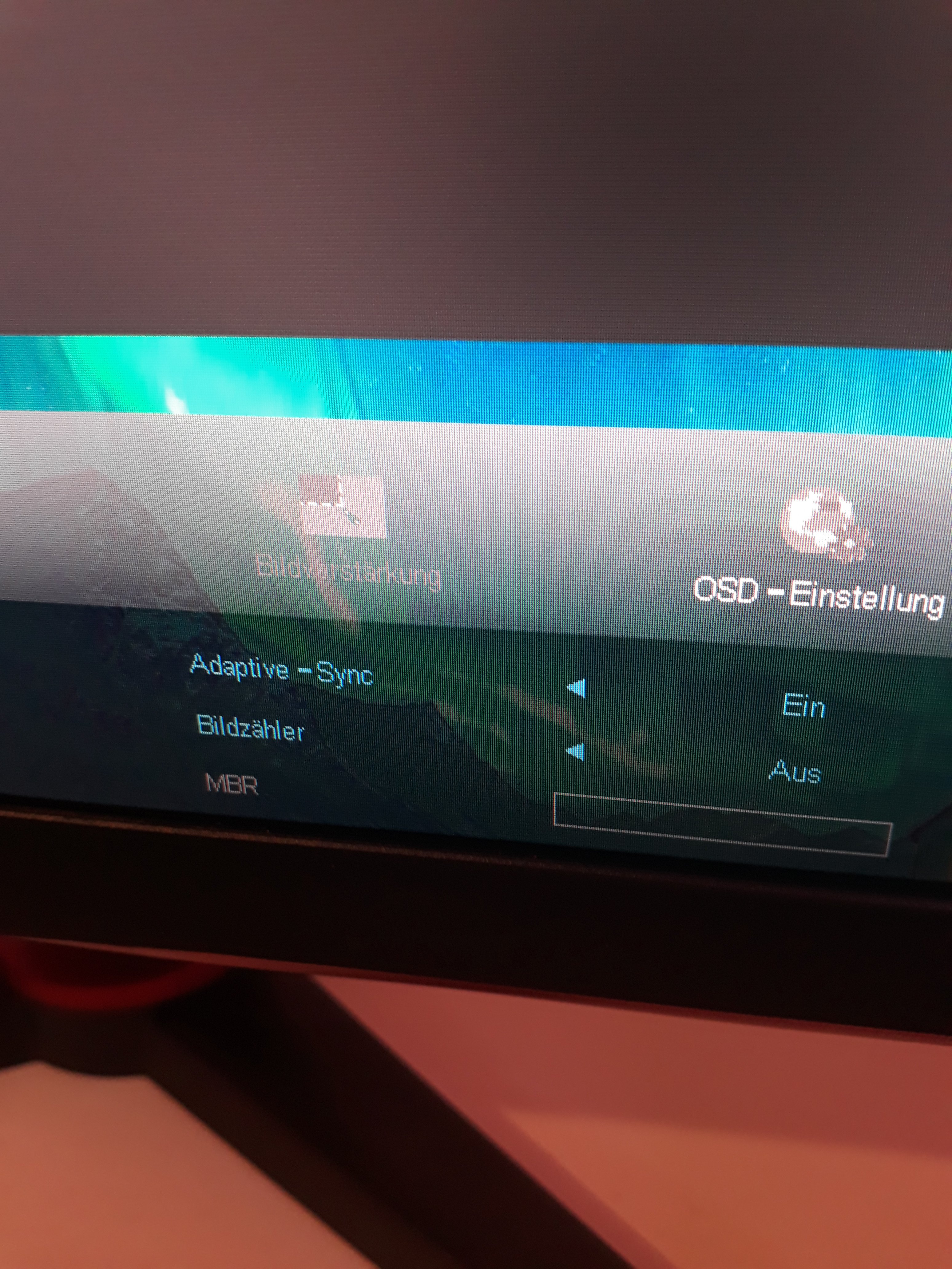

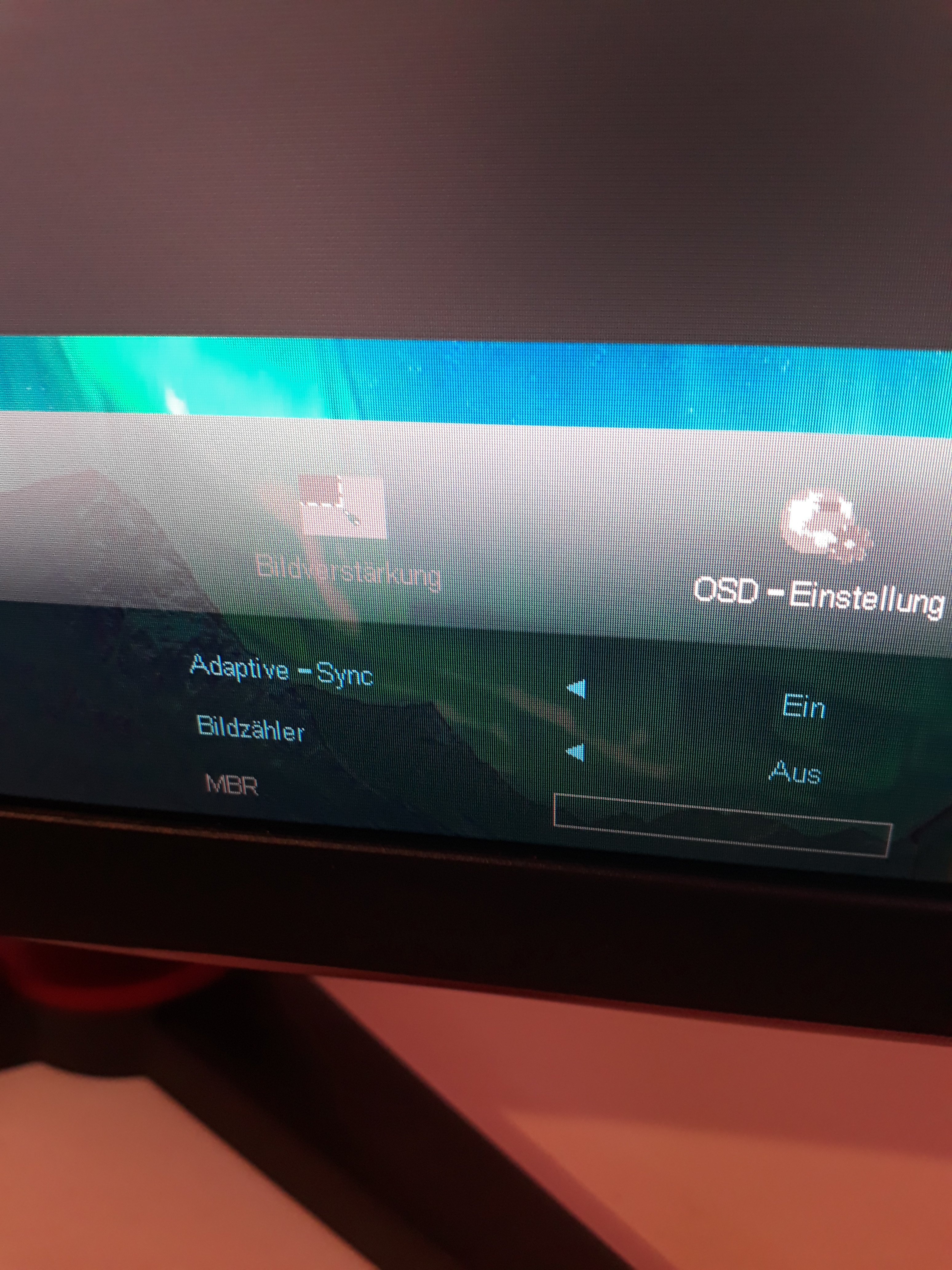

@Drewkev ist aktiviert
cbtaste420 schrieb:
Einen Monitor kaufen, der VRR und ALLM unterstützt?
Der Q27G2E hat nur HDMI 2.0, die PS5 unterstützt VRR nur in Verbindung mit HDMI 2.1.
Und VRR != FreeSync, die HDMI Spec. und FreeSync sind nicht gleichzusetzen.
ok das ist interessant
Nein, ist es nicht. FreeSync, bzw. Adaptive-Sync ist nicht HDMI VRR.
Gar nicht! Der Monitor kann kein VRR!
