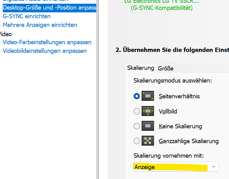

Den treiber vom Monitor im Geräte Manager installiert?
Im Treiber der Grafikkarte auch die richtige Herzzahl eingestellt?
Dannach auch in Wondows auf die richtige Herzzahl eingestellt?
Bei den Auflösungen im NVIDIA Treiber runterscrollen bis „PC“ - nicht die Ultra HD, HD, SD Auflösungen nehmen, die können immer nur 60 Hz.
Auch sicherstellen, dass die Skalierung nicht auf „GPU“ steht, dann kann es auch passieren das nur 60 Hz gehen.
Reaktionen: carisma2001 und FreedomOfSpeech
Im Monitormenü OC aktiviert?
