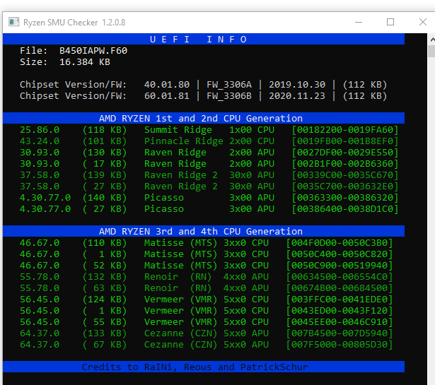

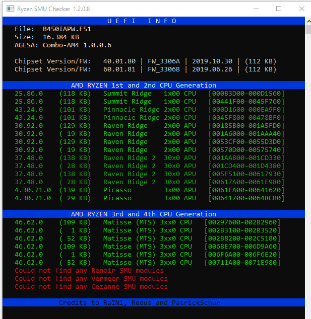

Du brauchst da mindestens ein BIOS mit AGESA Combo V2. Dass ist aber erst ab die F60 Versionen.
Außer Bristol Ridge (A-Series) werden alle unterstützt.
Reaktionen: Xechon
