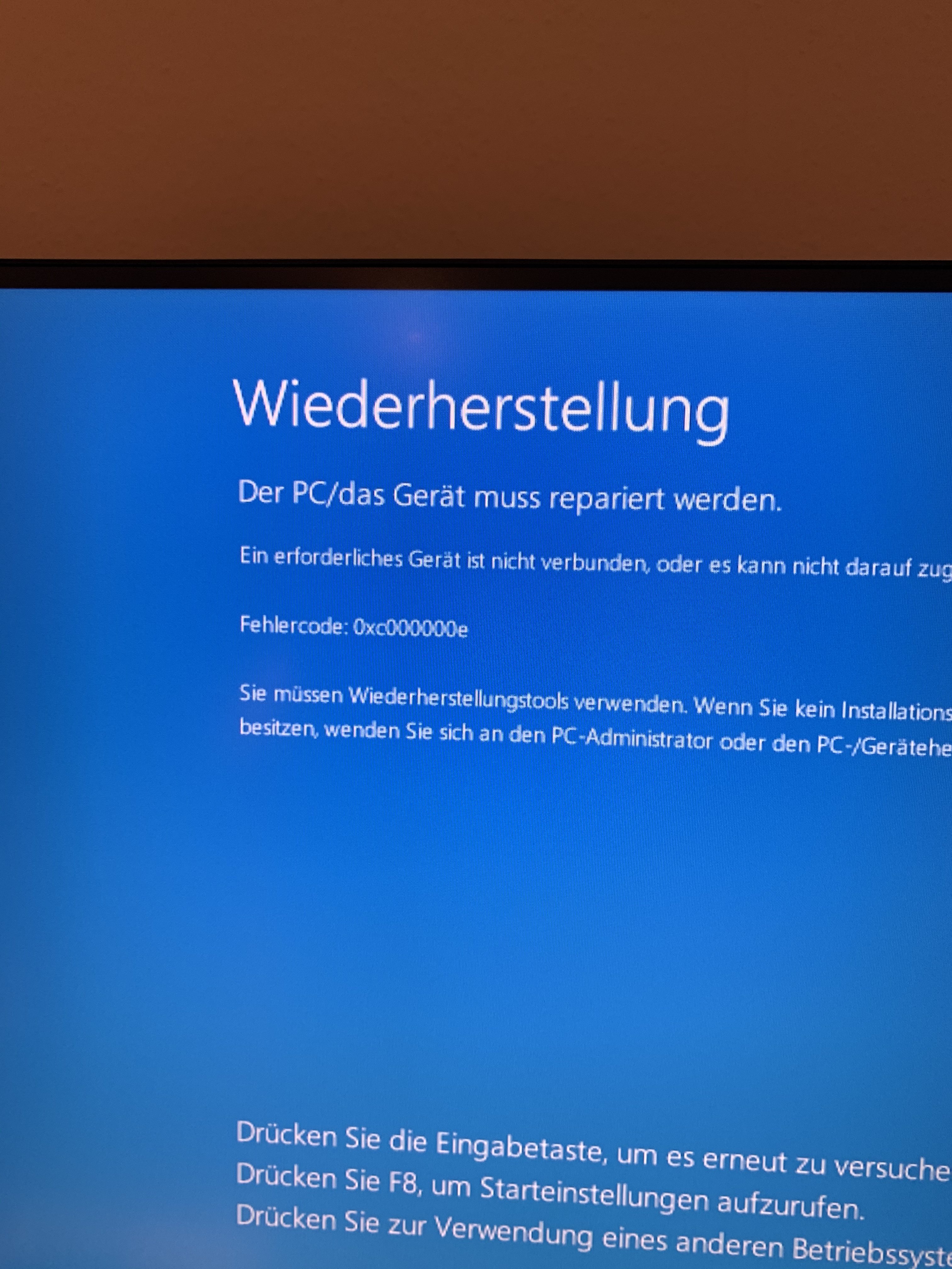

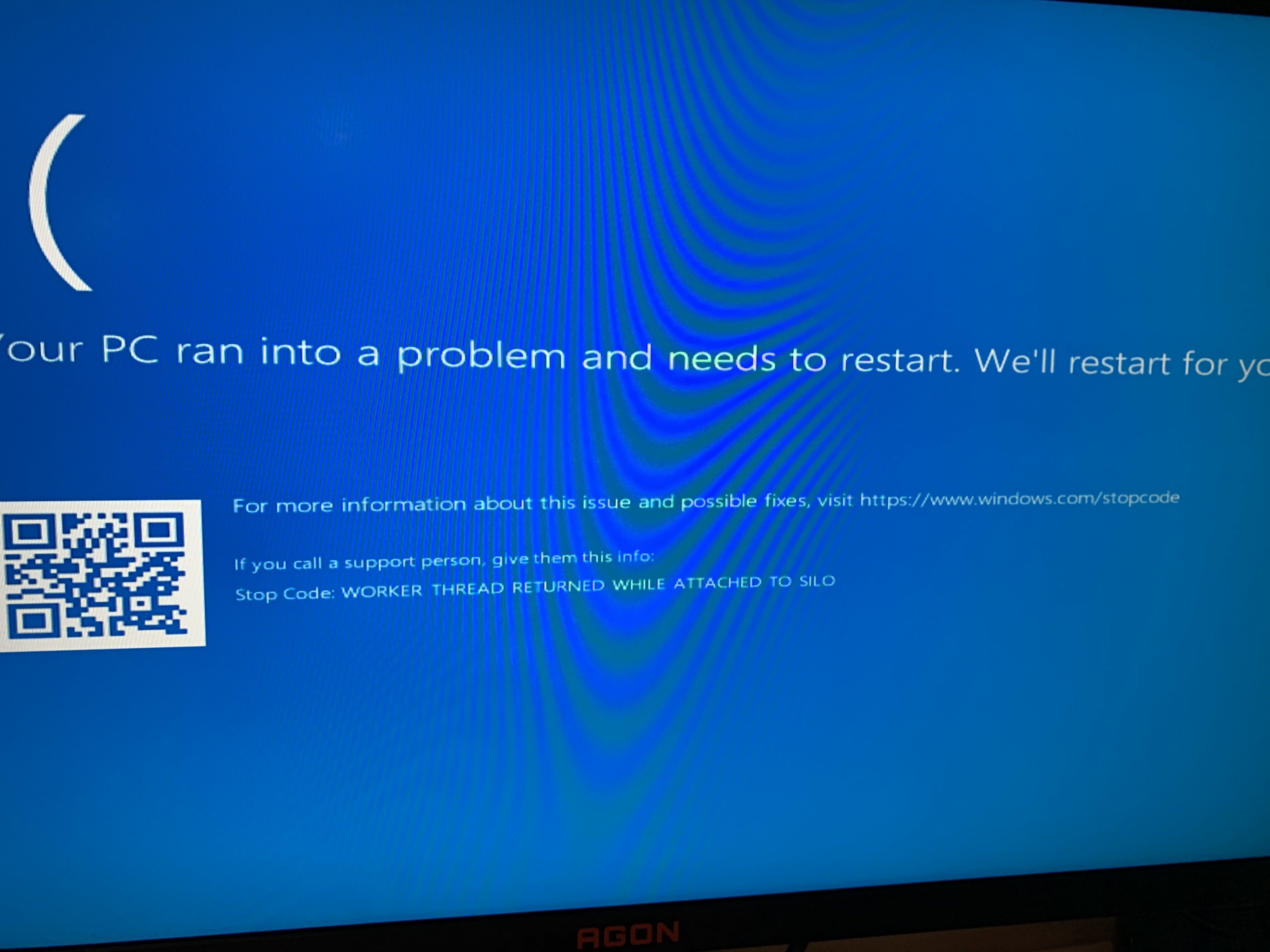

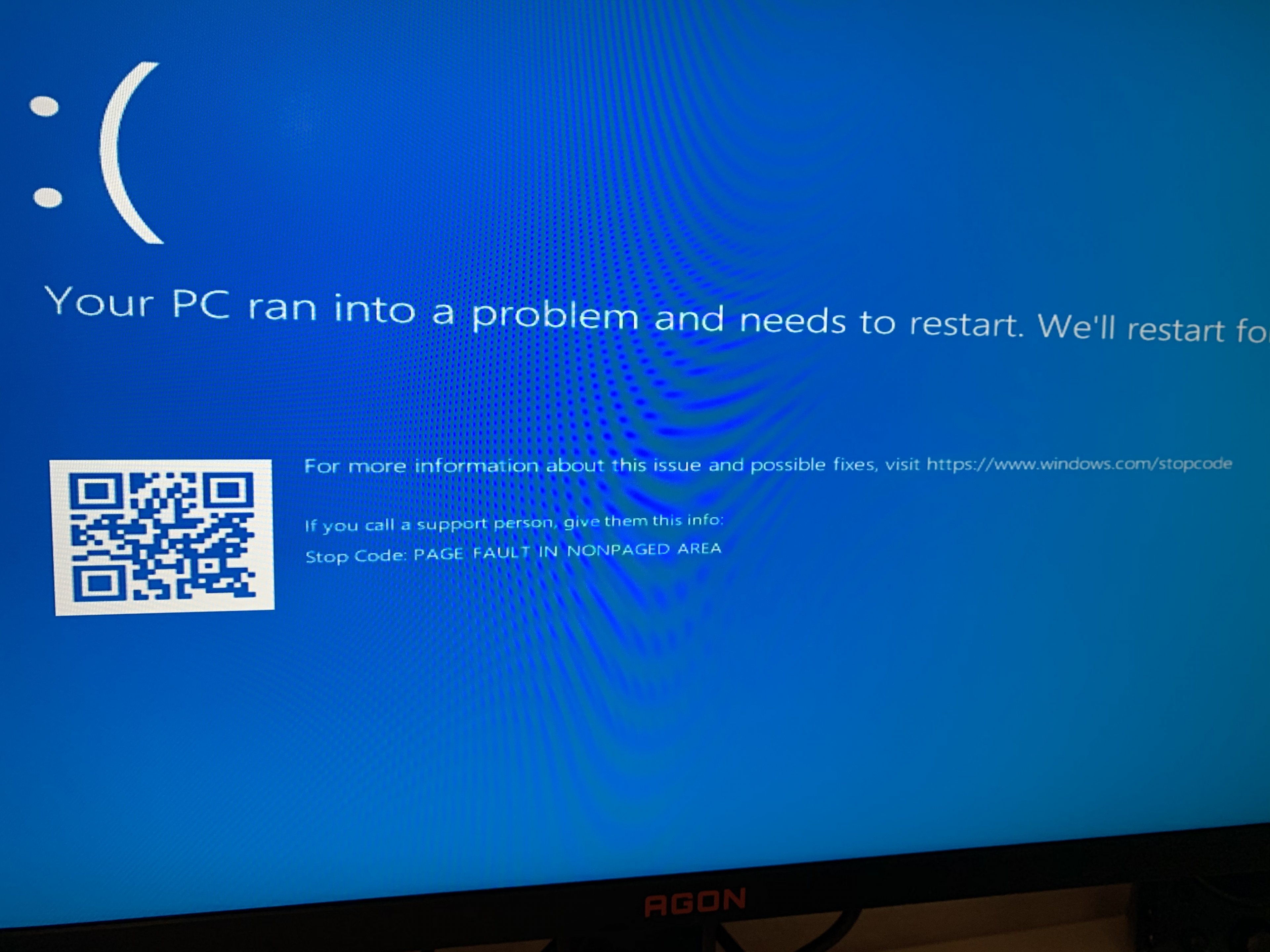

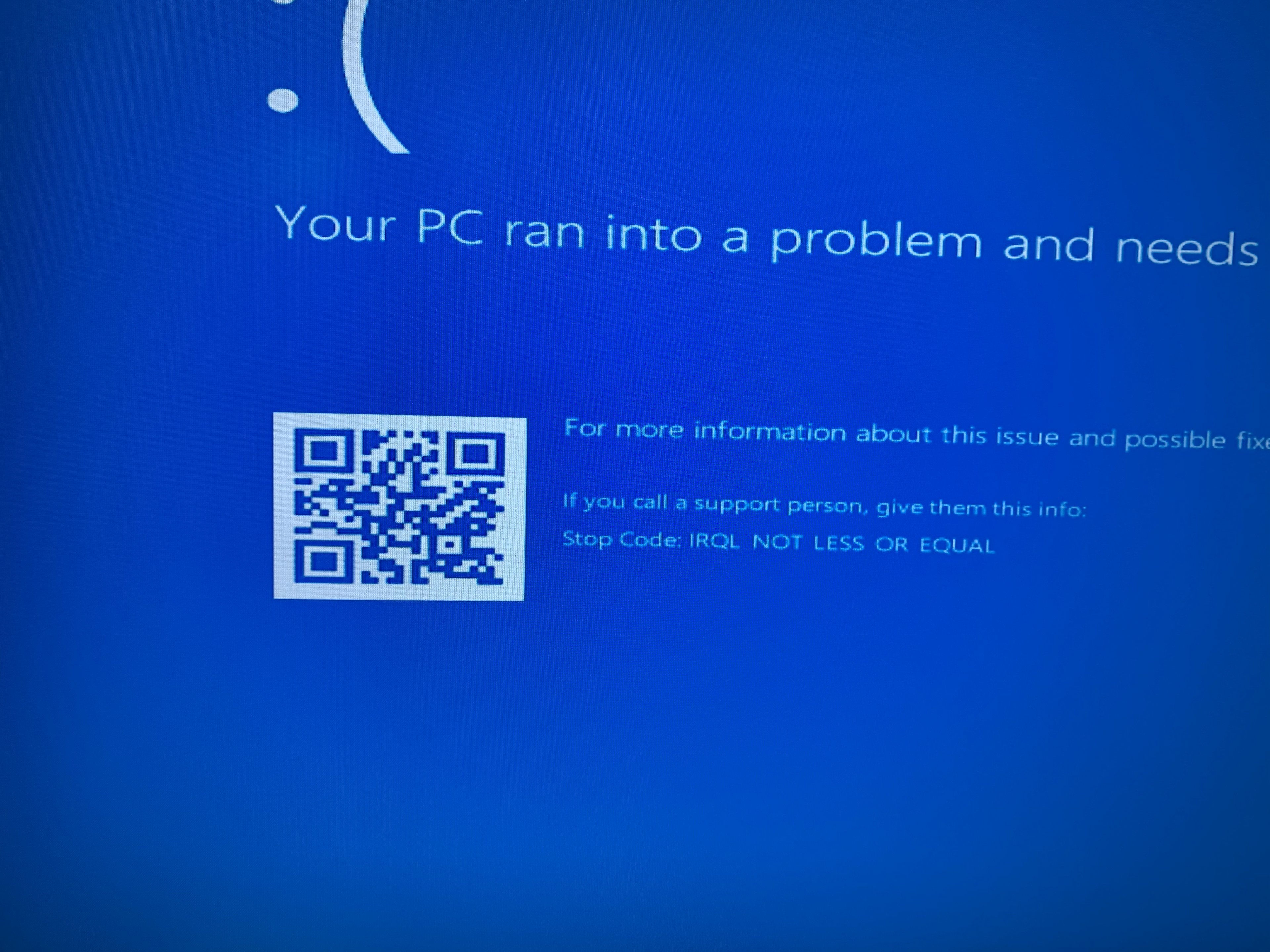

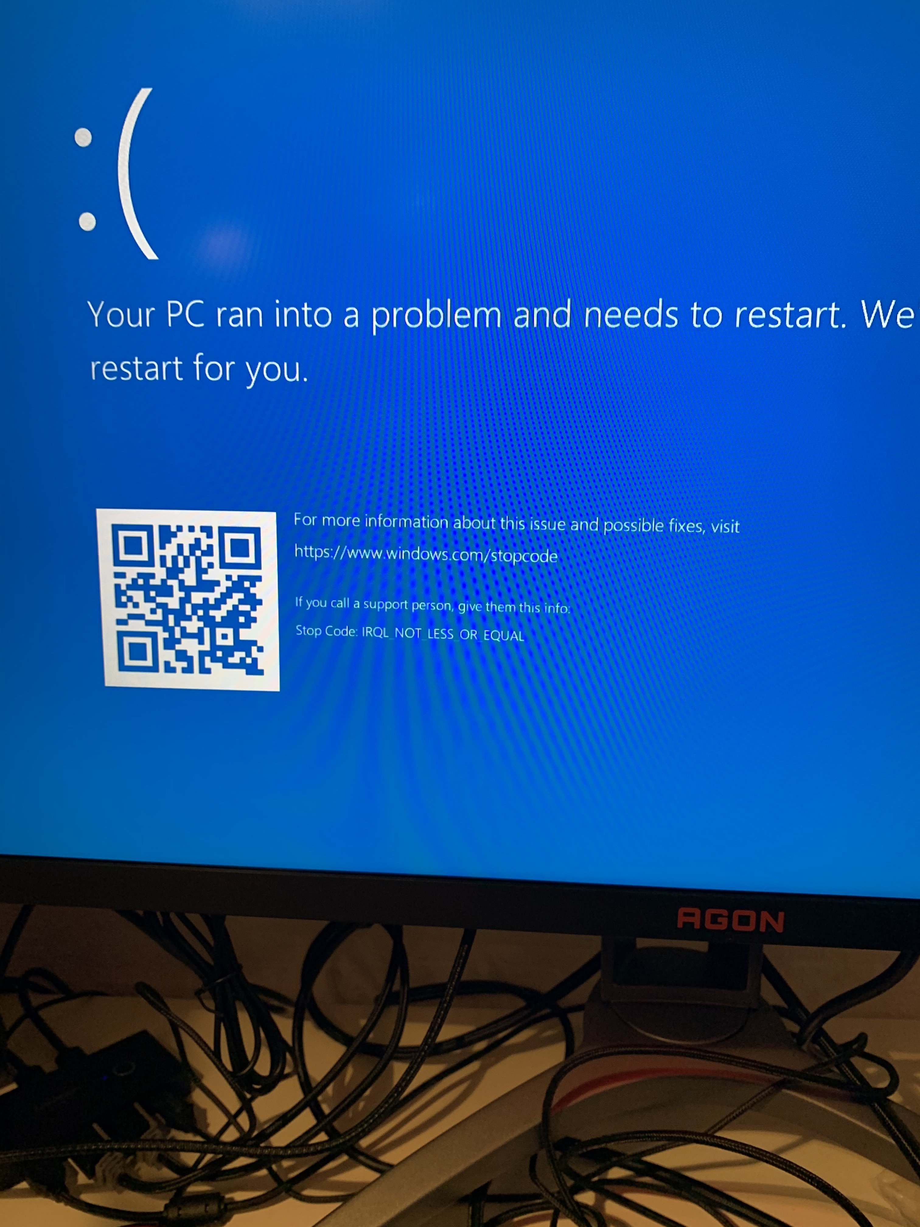

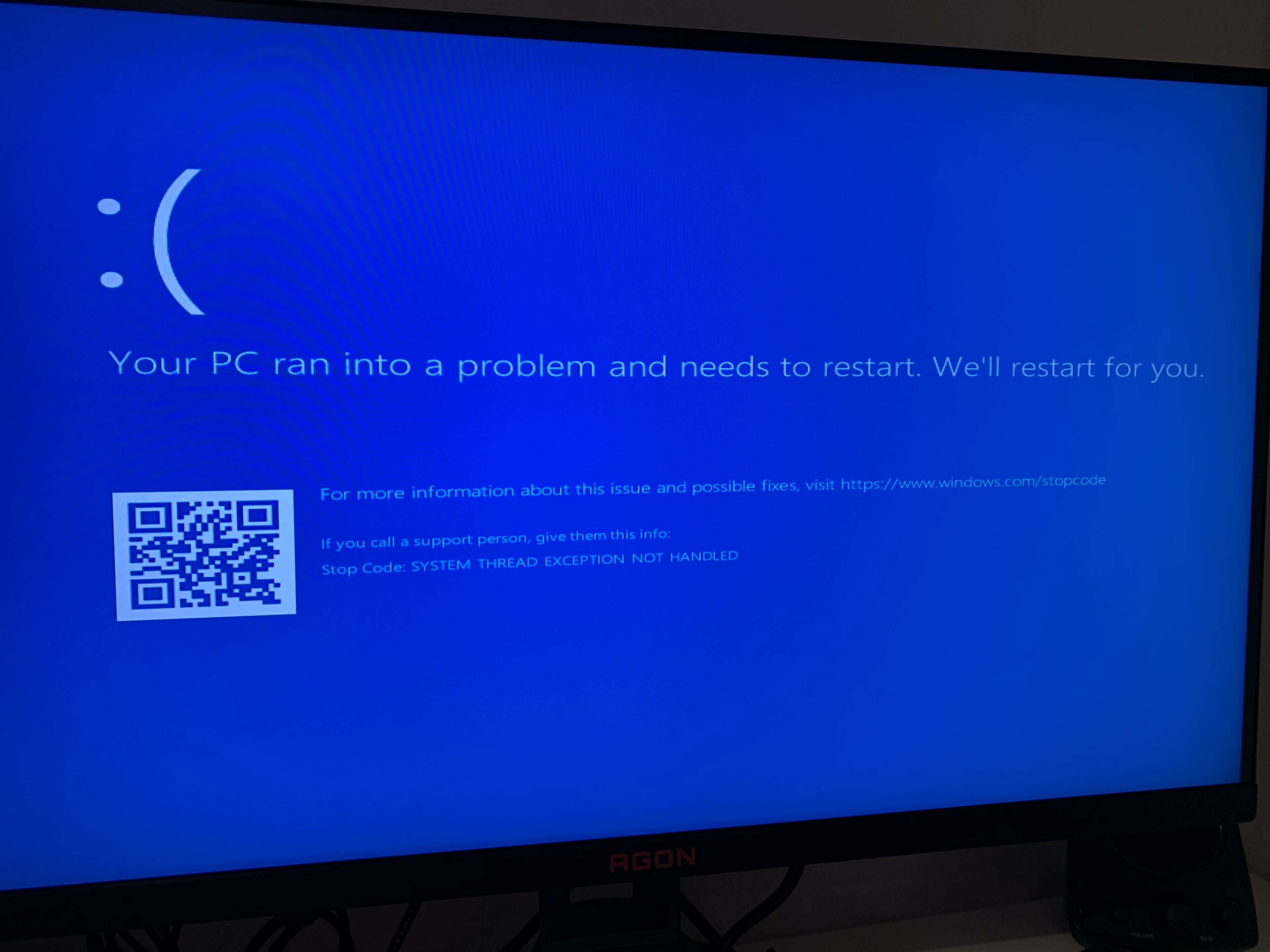

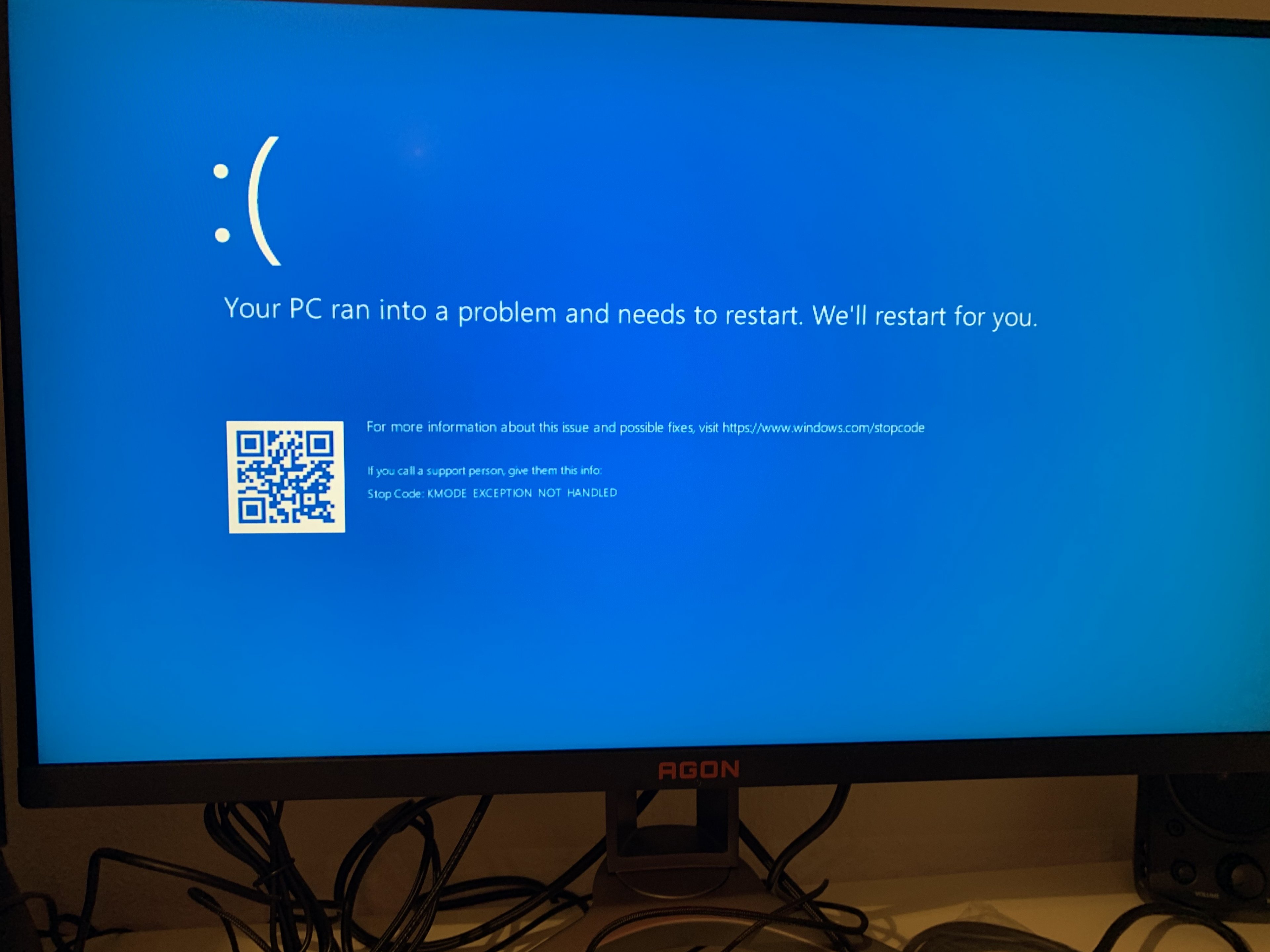

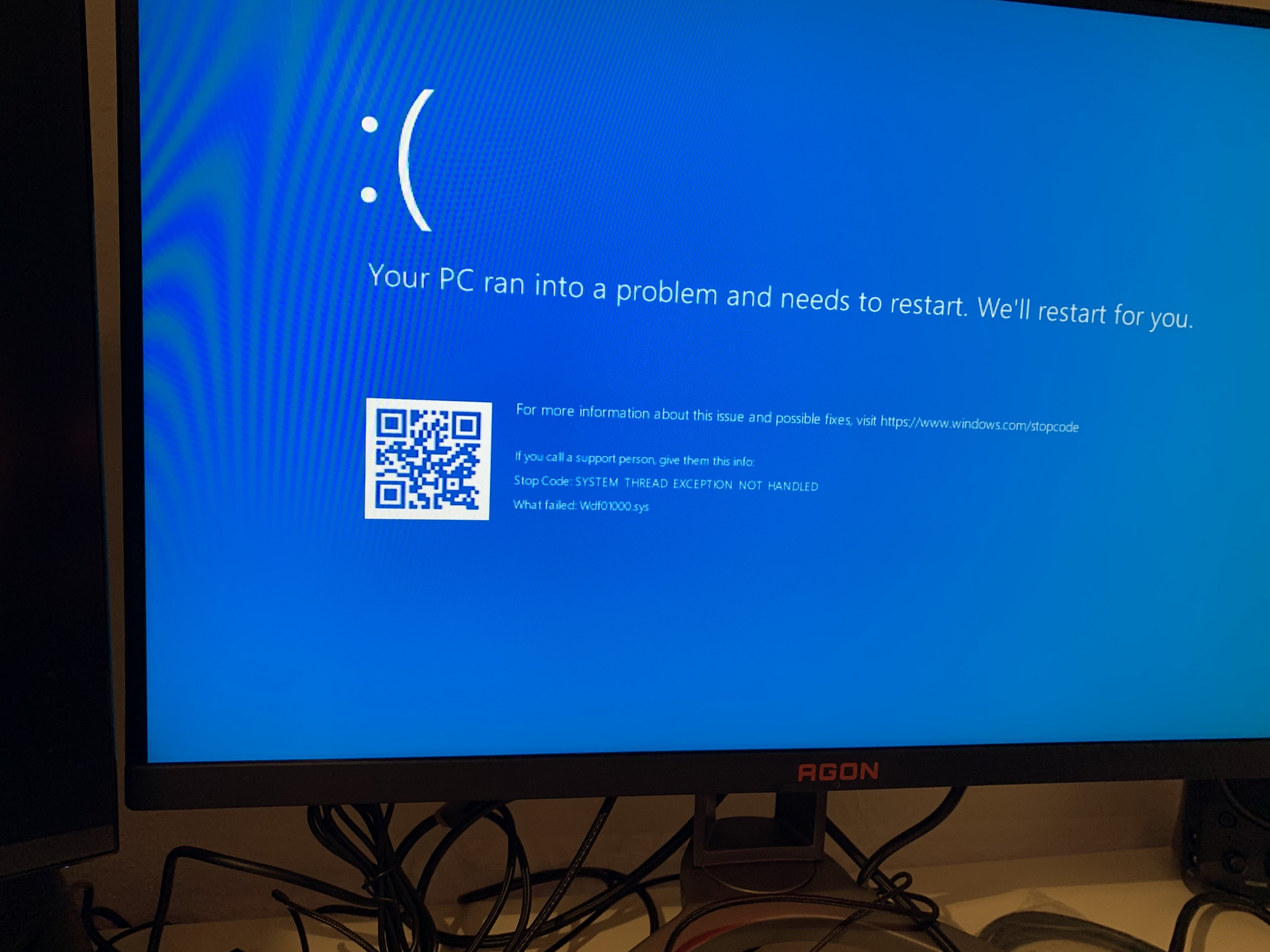

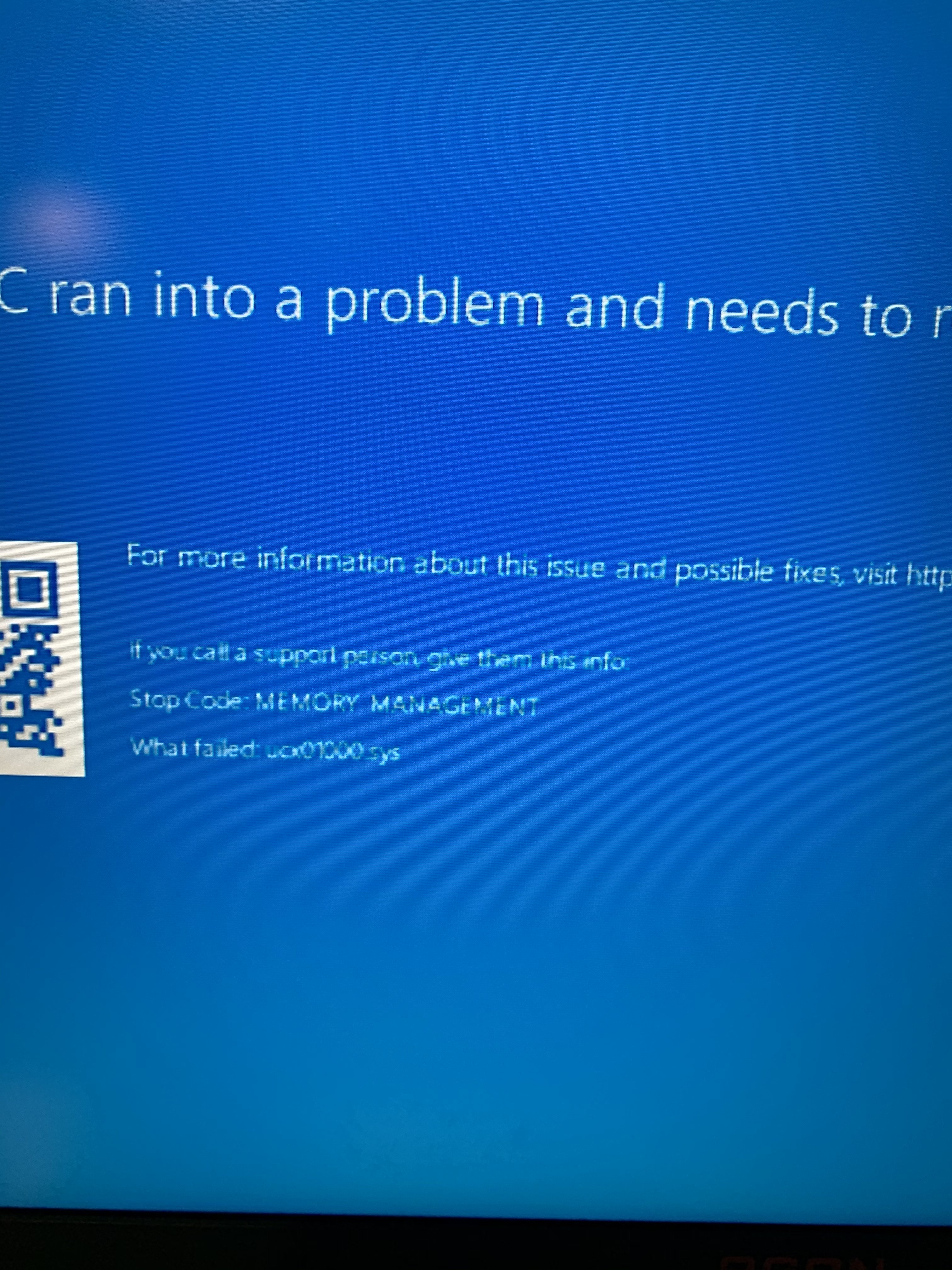

folgendes Problem: Ich habe heute mein neues Mainboard und neuen Prozessor eingebaut und wollte Windows frisch installieren. Leider kommt jedes Mal sobald ich im Installationsmenu von Windows bin ein Bluescreen. Über den zweiten Schritt (Jetzt Installieren) im Installationsmenu komme ich nicht hinaus, da spätestens dann ein Bluescreen auftaucht. Es sind immer verschiedene, die sich irgendwann auch mal wiederholen. (siehe anbei)
Mein System:
Seasonic 650 Watt Netzteil (Gold)
Ryzen 3900x (keine verbogenen Pins o.Ä)
Gygabite Aorus Elite X570 (Bios auf neuester Version)
Hyper X Fury 8GB/16GB 2666MHz (HX426C15FBK4/32)
WD Black M.2 1TB
Sapphire rx 5700XT Nitro
Boxed Kühler
Aktuell benutze ich noch den Ram aus meinem alten System (siehe oben) wovon ich aber bislang nur 16 GB bzw. testweise nur einen Riegel ( 8GB) verbaut habe. Ich habe es mit und ohne XMP Profil versucht aber das brachte keine Besserung. Ich habe die verschiedenen Riegel einzeln ausprobiert aber die Bluescreens kommen trotzdem. Auch den Windows Installationsstick habe ich neu erstellt. (Auch mit verschiedenen USB Sticks) Bin aktuell etwas ratlos, woran es noch liegen könnte, oder ob das Board oder die CPU defekt ist.

Da ist 2 x wdf01000.sys beteiligt. Das ist ein Bestandteil des Windows Driver Frameworks.
Und das uebliche Brimborium um BSOD mit eventuell nicht richtig eingestellten RAM.
Kannst Du mal bitte ein MEMTEST86 ueber den RAM laufen lassen?

Ich vermute auch den zweiten Verdacht von BFF, hatte bei mir das exakt gleiche Problem - obwohl mein DDR4 lauffähig war ständig Bluescreens, dann auf gut Glück in den sauren Apfel gebissen und neue Riegel gekauft und sofort lief alles sogar mit 3600 wo vorher gerade mal so die halbe Riegelzahl mit 2666 lief.
Ja vermute auch ein Problem mit dem Ram. Mein neuer kommt leider erst Samstag (Corsair Vengeance LPX 32GB (2 x 16GB) DDR4 3600 (PC4-28800) C18 1.35V. Dachte ich könnte vorübergehend den Anderen nehmen. Ich hoffe, dass es mit dem neuen dann läuft.
Bluescreens mit immer wieder anderen Bug-Check Codes deuten stark auf das RAM, aber zu alt kann es eigentlich nicht sein, allenfalls einen Schaden haben oder mit den gewählten Einstellungen nicht fehlerfrei laufen. AMD hat doch bei AM4 CPUs die ECC RAM Funktion zwar nicht validiert, aber auch nicht deaktiviert und so manches Board unterstützt es auch und Deines gehört dazu:"ECC mode supported by 3rd Gen AMD Ryzen"
