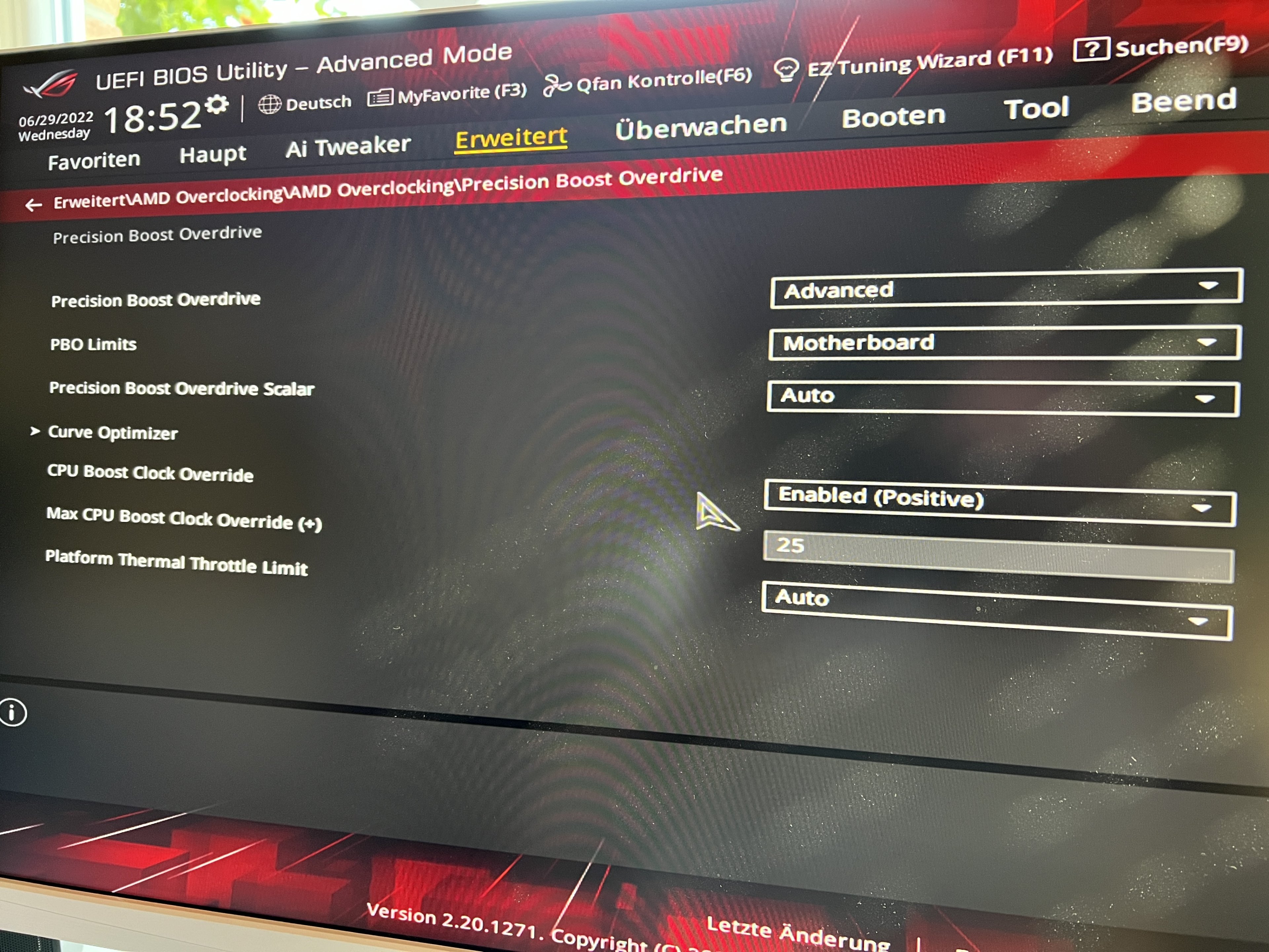

Hi, hätte noch eine kurze Frage....Im Bios habe ich bei AMD Overclocking die PBO Limits auf Mainborad gestellt. Heißt also die CPU kann sich mehr Strom ziehen, oder?
Temperaturen passen absolut und im Cinebench läuft er unter den Einstellungen besser und bei Spielen ebenfalls. Meine Frage ist, dadurch raucht jetzt aber auf Dauer gesehen nicht etwas eher ab (Spannungswandler etc.)?
Sorry für das OT, bin wieder erst in das Thema PC eingestiegen und im Internet bissl überflutet mit Infos und Videos usw.
@Gixxerfreak Nein deine Spannungswandler rauchen nicht dadurch ab. Und PBO motherboard heißt, dass die hinterlegten Werte im Motherboard genommen werden die sin bei jedem Hersteller unterschiedlich
