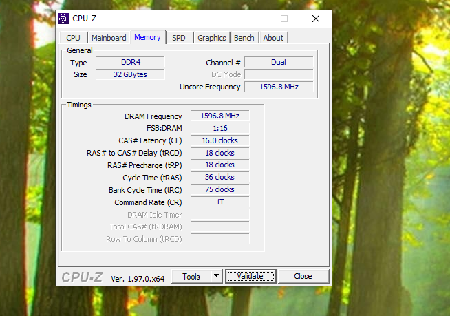

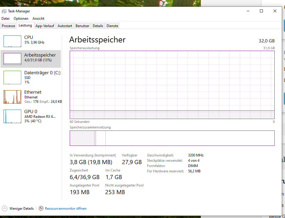

Auslesefehler des users wie in 99% aller Fälle ... schau mal im taskmanager unter Arbeitsspeicher.
Reaktionen: lotusflow
Heißt das der RAM läuft auf 3200 mhz?
Ja läuft er! DRAM FREQ immer x2 nehmen!
Reaktionen: lotusflow und cvzone
lotusflow schrieb:
Oft wird der Speicher auch mit 3200 Mega Transfers pro Sekunde angegeben (MT/s), weil DDR4 eben nicht wirklich mit 3200 MHz läuft. Die 1600 MHz bei CPU-Z sind so richtig.
Im Bios wird an manchen Stellen nur ein JEDEC Profil (meist 2133) angezeigt, was nicht der eingestellten Geschwindigkeit entspricht.
Wieso zeigt das Bios dieses Jedec Profil? Hötte da gerne natürlich die 3200mhz stehen :)
Die stehen bestimmt auch noch irgendwo im Bios ;)

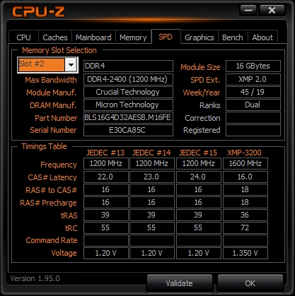

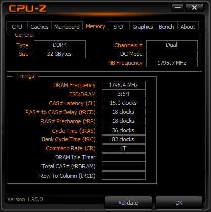

Weil im RAM halt Timings drinne stehen und er diese einsetzt:
Wenn du dann von 3200 auf 3600 mit dem aktiven XMP Profil gehst, versucht er meistens nur die Subtimings einbisschen anzupassen und dann sind da auch die 3600 drin.
Das Verhalten hab ich aber bisher nur bei Gigabyte Mainboards bemerkt, bei anderen wie ASUS muss man meist die Werte selber setzen afaik...
