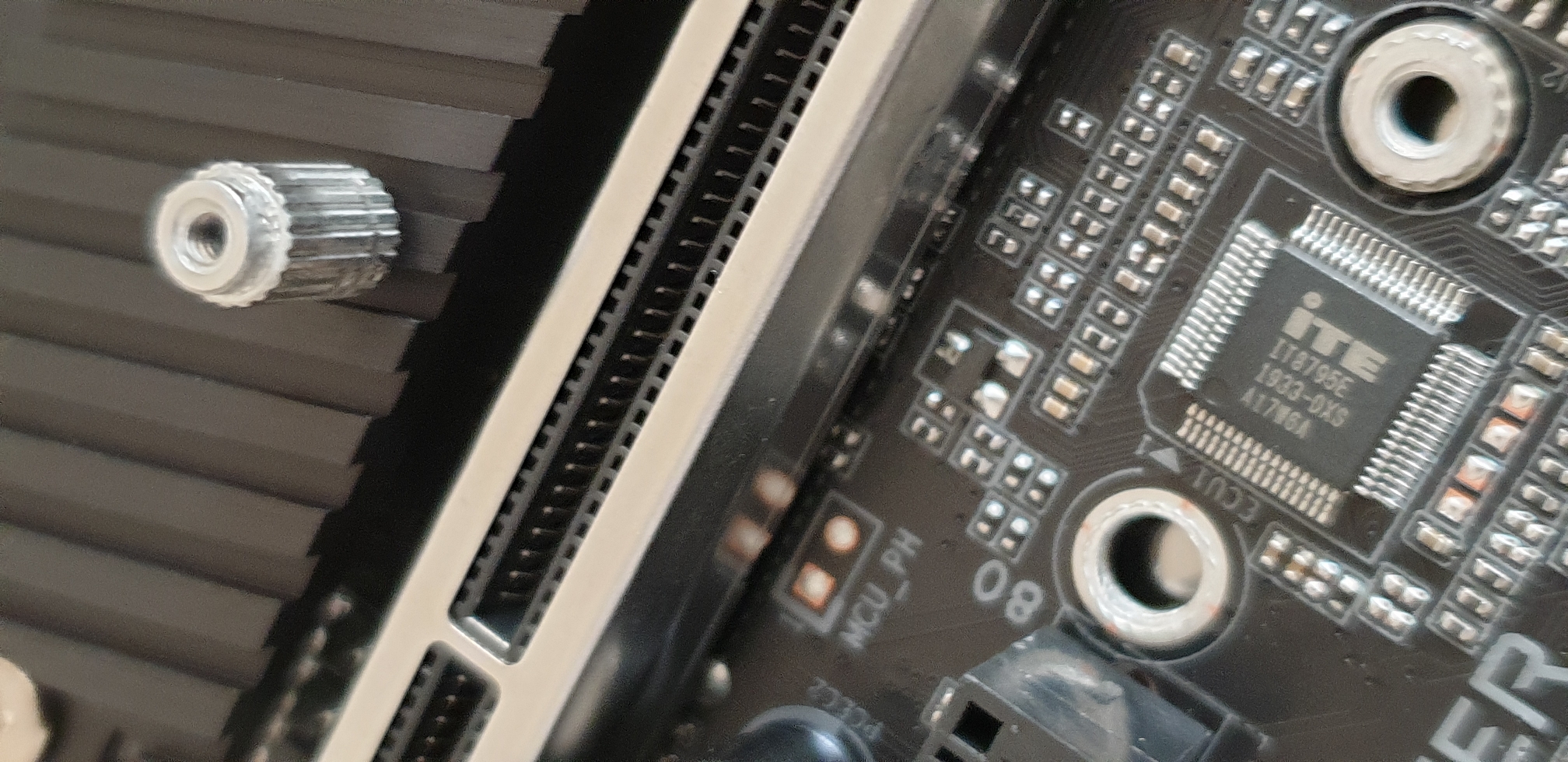

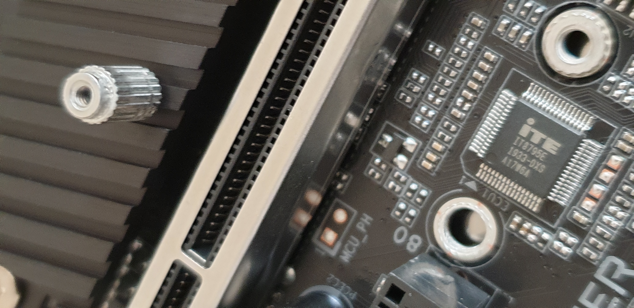

Letzten Samstag erhielt ich von einem bekannten Internet-Shop endlich meine letzten PC Teile. Natürlich wollte ich den gleich montieren, doch beim ersten Demontieren der Schraube brach das Gewinde im Standhalter ab. (Bild1) Das hat mich sehr geärgert, besonders beim Preis des Boards. Ich kontaktierte den Support des Shops und die meinten, man könnte den Standhalter durch drehen entfernen, sie schicken mir einen Standhalter samt Schraube zu - dies ist durchaus gelungen, da ich sehr vorsichtig mit der Zange gegen den Uhrzeigersinn drehte bis es sich leicht löste. Überraschung, es ist kein Gewinde, sondern ... geklebt? Bin mir nicht sicher. (Bild2)
Mal davon abgesehen das der Support mir nen falschen Standhalter schicken könnte - gibt es alternativen dies zu reparieren? Mir ist bewusst das ich die kleine SSD m.2 (auch von Aorus, mit dem Kupfermantel) auch in die anderen Slots tun könnte, doch mir geht es ums Prinzip und ich bin mir unsicher ob meine Geforce RTX dann noch ohne Probleme Platz hat.
Weil Standhalter finde ich genug davon im Netz, jedoch alle mit Gewinde.
Kann doch nicht sein das mich Aorus und der Support des Shops so veralbern wollen.
Jedenfalls bin ich für jeden hilfreichen und produktiven Hinweis dankbar.
Grüße, Jenko

hier geht es wohl um den abstandshalter, der den kühler aufnimmt und nicht um den auf dem die ssd verschraubt wird.
ich nehme an, dass der gesteckt und dann gelötet wurde? da läuft mit sicherheit eine masseverbindung drüber.
der dürfte als ersatzteil recht schwer zu bekommen sein.
als erstes solltest du herausfinden, ob die rückstände an dem abstandshalter lötzinn ist oder tatsächlich was anderes.
als zweites muss du die schraube aus dem gewinde bekommen. das gute ist, dass die schraube ohne kopf recht locker im gewinde sitzt.
man kanns entweder mit einer punktuellen verklebung am schraubenstumpf probieren oder mit einem sehr feinen bohrer. beides sehr delikat und ich würde davon nur ungern etwas empfehlen, alles auf eigene gefahr.

nein, schau dir mal das board an. bei den neuen gigabyte boards wird die ssd auf einem eigenen abstandshalter verschaub und der kühler hat einen auflagepunkt am m2 slot und einen eigenen abstandshalter zum festschrauben.

Nach den hilfreichen Posts und etwas mehr Recherche hat es sich bestätigt das dies "nur" der Halter für die Heatsink-Platte war. Die M2 SSD konnte ich an anderer Stelle mit den mitgelieferten Haltern, die kleiner waren, befestigen. Der Abstandshalter sieht eher geklebt aus ...
Ich denke mal nicht das dies nicht die Funktionalität meines Mainboards beeinflusst, oder?
